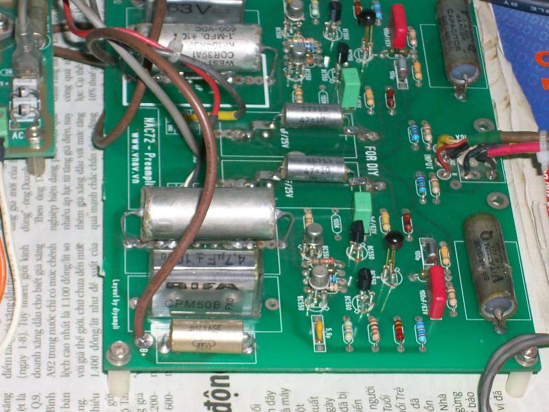

    Chào các bác.
    Cám ơn bác Quang rất nhiều . Mấy con mắt trâu và cặp 4250 bác tặng,gắn vào nghe khác biệt quá.Con mắt trâu làm tăng độ chi tiết,chất tiếng mộc và dày hơn làm dịu đi giải cao so với con BC 550. Phải nói con pre này quá tuyệt :http://vnav.vn/forum/images/smilies/icon_biggrin.gif.Hay ở mạch đơn giản, lắp ráp có nhiều lựa chọn.Cấu hình như bác hieuvu đưa ra cũng hay. Mấy lời trong lúc cao hứng xin các bác đừng cười nhé.images/smilies/icon_mrgreen.gif
    con pre cùi bắp của em đây:

  8. lychac
    lychac Approved Member
    4/10/11
    Hi..Hi...Bác khen làm em ngại.Ngoài mấy con bjt được tình thương mến thương,được tài trợ còn lại toàn đồ sưu tấm ở vechai shop.
    Em đang ghép với Aca, nghe Laura Figy ca Noche de Ronda phê quá....

    1.734
    Xin chúc mừng. Đồ cùi bắp của bác mà ngon quá: toàn vitamin Q, Westcap với Rifa.

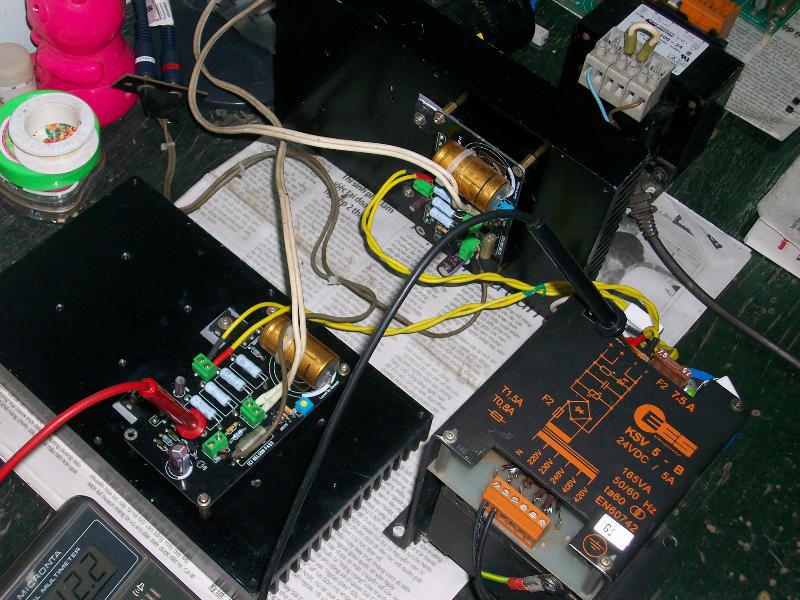

  11. corube1981
    corube1981 Advanced Member
    22/3/12
    920
    hnay đc anh kirato tài trợ cho bộ tụ epcos 100uf/50v và sự trợ cấp từ A đến Z của anh Quang,và con AD tổ chác của anh kirato thải ra,trời thưong về nhà hàn vào mạch nó vẫn hoạt động tốt :D ,tối tắm mưa về đến nhà tranh thủ hàn nguồn Watjung 1 phát anh ngay luôn,thanks các anh nhé :p
    chú ý-nếu ko có ZTX751 ta thay thế bằng con A1013 và con D44H11 lấy con C4793-2 con này lắp nguồn vas rời cho Naim đều dùng,thân

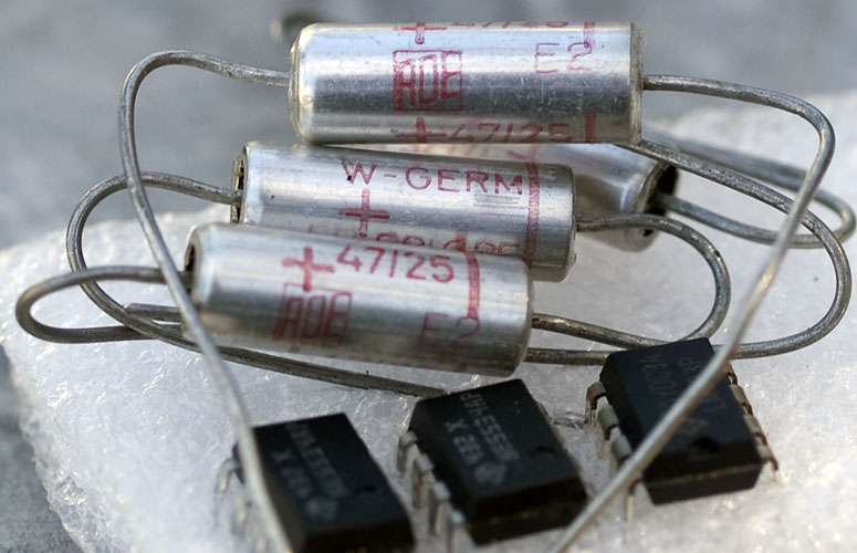

    Chào các bác
    Hôm chủ Nhật vừa rồi đi đồng nát lượm được vài tụ Roe 47uF/25V tí hon chả biết có phải là tụ tan hay là tụ hoá thường, thấy đề W-Germany chắc lâu lắm rồi , để hôm nào rảnh chơi vào hồi tiếp xem sao :) , và một số Rifa cổ , sưu tầm đồ cổ , chắc cũng hư mẹ nó hết rồi vì thời gian :mrgreen:
    Thân
  16. MMX
    MMX Advanced Member
    14/5/11
    368
    40
    Tụ ROE của bác là tụ hoá ạ, đầu dương có dấu +, đầu âm có khoanh vòng tròn màu đỏ

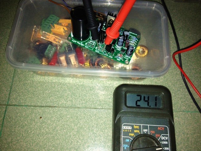

    Em ráp 2 cái pre 1 cái cho thằng bạn 1 cái cho em (vì cái cũ nát quá). 1 Cái cho thằng bạn thì ngon, cái cho em 1 kênh có vđề cứ đóng vào là cháy con trở 27 ohm B+, tưởng trở Taiwan có vđề e lên a Quang lấy trở 6 vòng màu đo từng con thay vào, đo 1 số điểm thì y chang kênh kia, rồi bê nguyên bộ transitor của kênh kia đang chạy ngọt sang bên này cũng cháy. Tụ hồi tiếp,.... e thay hết cũng rứa. Các bác bắt bệnh dùm em với. :(
  18. mimosalq
    mimosalq Advanced Member
    8/5/06
    12.824
    122
    Em thay con tụ 47ù tantalum ngay chổ trở 27R nhé.
  19. langbam
    langbam Advanced Member
    12/1/12
    1.800
    28
    à còn con này em chưa thay :D
  20. doancancel
    doancancel Advanced Member
    27/5/11
    592
    226
    Đại Ca đo xem đầu ra của trở 27 có chạm mass ko?
