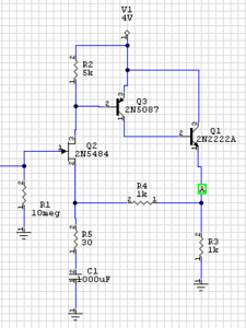

    @AnhDuy : Xài jfet đơn là được rồi. Nhưng muốn 2 kênh chạy cân thì nhất thiết phải match Duy à, chẳng lẽ tách con K240 ra xài :lol:
    Anh đang xài K170BL, nghe hay quá nên chưa thử mấy con jfet khác. Chuẩn bị một cái bo Nắc khác là vừa em à.

    Mấy trang trước em có post cái hình tây lông nó làm và cả hình hướng dẫn của bác lynhan159 đó bác. Em có làm theo rùi nhưng nghe nó mất độ ngọt và lai thằng pre-27 nên quay lại nguyên bản để còn có cái nghe thay thế lẫn nhau. Nói chung là sau khi thay jfet thì nghe nhạc Việt mất đi sự quyến rũ vốn có của m pre này :mrgreen:

    Em đang test bác à. Bảo đảm chưa có thằng lông tây nào làm cái nì. Mod này tha hồ lựa jfet luôn.
    Lỡ lấy của bác Quang nhiều bo Nắc quá, bi giờ thử nghiệm cho hết kiểu :lol:

    Hiii, bác ở sg thì liên hệ bác lynhan159 là có ngay schema lắp jfet này, bản chất nó dùng jfet thay bjt input chứ ko có gì kỳ bí hết .... :D
    Nếu bác từng lắp mạch VAS GM thì vụ dùng lẫn jfet và bjt đều được, có điều phải fix lại giá trị vài con trở. Thân.

    Cái dạng mod của em là kết hợp giữa Nac và thằng em này đây.
    Tuy nhiên mạch của em không còn tụ hồi tiếp nữa. Nghe dàn dây thì hay lắm. Vì như anh biết bản chất của Nac72 là chất âm lạnh, gon và cò vẻ hơi gai gai. Nghe guitar, vocal ... thì tuyệt, nhưng dàn dây, hoặc những nhạc cụ nhiều họa âm như violon, flute ... thì chưa mượt mà lắm.
    Em lắp cái bo mod này, nhưng vẫn giữ mạch Nắc nguyên bản để nghe.

    Trước khi mod jfet thì các bác cứ làm chủ chế độ hoạt động của bjt đã, ss chắc cũng như đèn vậy, ở mỗi chế độ hoạt động nó cho ra một giọng khác nhau.
    Chỗ cụ lý khoe hàng mod jfet ở đây http://vnav.vn/forum/viewtopic.php?f=19&t=42747&start=6700#p1511586
    Mạch mod jfed tầng out của naim thì xem mấy anh khoai làm ở đây http://www.pinkfishmedia.net/forum/showthread.php?t=54370
    Mấy anh khoai viết rất công bằng :wink:
    Bác Hieuvu: Em khoái cái vụ mod jfet đầu vào đấy, nâng cao trở kháng vào được là khoái :lol:
    Cái vụ này bác mua bản quyền cơ khí nút đíp/oai của bác Thi văn gắn vô là nghe đủ thứ được ngay à :mrgreen:

    Mình đâu có nhầm đâu Langbam. Vì như đã nói, ở Nac nguyên bản, mình chưa ưng cái chất dàn dây và sáo, do vậy mới mod cái jfet đầu vào như vày nè. Ở dãi cao, bjt sẽ không bặng jfet. Tiếng treble lunh linh lắm.
    Mod ở đây chẳng phải là phát kiến gì mới, chỉ là kết hợp mấy món mình đã biết lại với nhau, tuy nhiên lại hiệu quả, và cũng chẳng biết có ai làm chưa. Biết đâu this is the first time in audiodiy :)

    Bác Kim thân. Phần trên em đã đọc qua, nhưng theo em hiểu là anh ta thay con NPN bằng con jfet ở tầng buffer, chớ không phải tầng gain. Chủ ý của em là làm sao khi mod vẫn giữ được dãi mid tốt, nhưng dãi cao sẽ mượt mà hơn + trở kháng vào cao.
    jfet có nhiều loại Idss, do vậy rất dễ kiếm cho phù hợp. Điều cơ bản đây là tầng đầu, tín hiệu còn nhỏ, phân cực Idss nhỏ, <1ma cũng oke.
