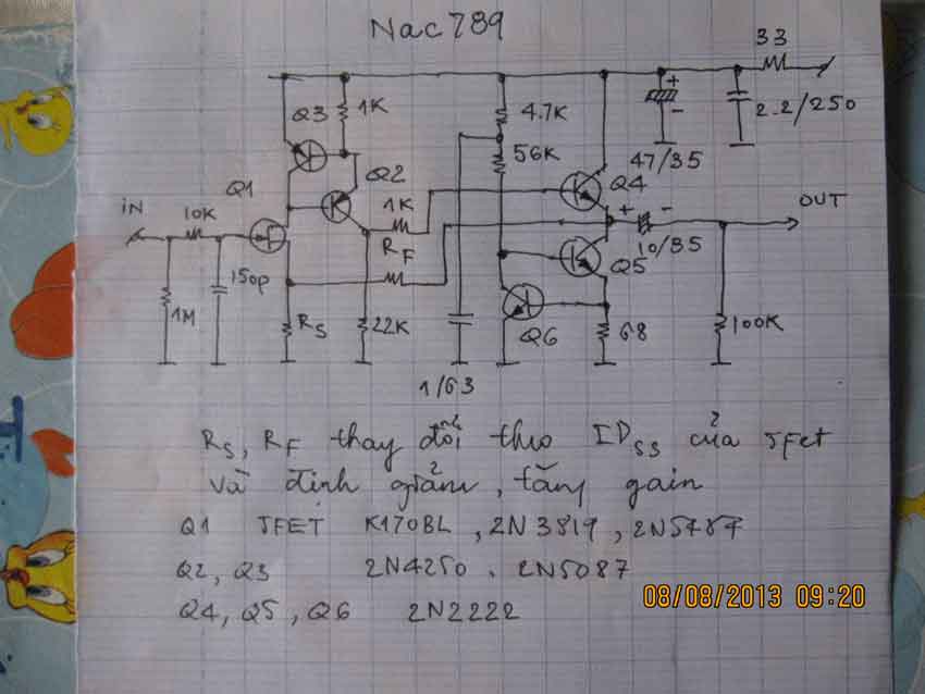

    Chào các bác.
    Đây là Schematic của cái mạch em thay con bjt đầu vào của Nac bằng con jfet.
    Em đã thử mấy bữa nay. mạch chạy ổn định không tự kích, không trôi nhiệt. Dãi cao rất tốt, chất âm trong, mịn.
    Về độ lợi vòng hở, mạch này lớn hơn bjt đầu vào. Do con jfet có tải gánh là trở kháng CE của con PNP. Tải gánh của con jfet có thể coi là tải song song của :
    - trở kháng CE của con bjt PNP Q3, vào khoảng 200k
    - trỏ kháng vào của con bjt PNP Q2, vào khoảng 400 x 1K =400k
    -> tải song song là khoảng 130k -> độ khuếch dại áp của jfet xấp xỉ 130 lần. So với sơ đồ nguyên bản, con bjt NPN chỉ khuếch đại khoảng 20 lần.
    Độ lợi vòng hở của mạch này vào khoảng 130 x 20 = 2600. So với mạch Nac nguyên bản chỉ vào khoảng 400. Độ sâu hồi tiếp = 2600/12 -> 200 lần. Trở kháng vào của mạch này khá lớn.
    Các bác có sẵn bo Nac, làm thử nghiệm đi, rồi cùng rì viu với em.

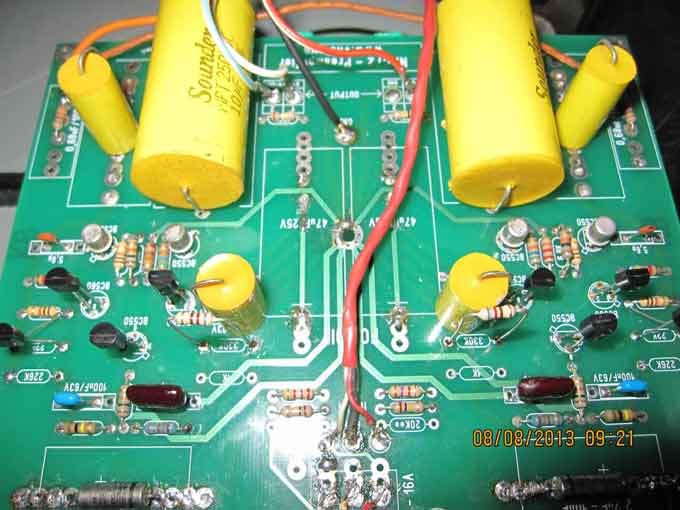

    Và đầy là bo Nac mod jfet. Không còn dùng tụ hồi tiếp 47uf
