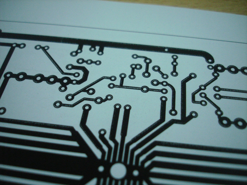

    nhìn vậy thôi chứ em vẫn chưa hài lòng lắm a :D nguyên do là cái máy in của em in vẫn hơi bị rỗ như thế này, ko biết có bác nào có cao kiến gì ko a :roll:

    Máy in phải là loại in Laser. Máy phải còn đủ mực. Chọn chế độ in full để bản in phải đậm nét, không bị rỗ hoặc lem. Giấy in chọn loại bề mặt càng bóng càng tốt. Có thể mua giấy đề can, gỡ bỏ lớp đề can màu đi, còn lại phần giấy bóng bên dưới đem cắt thành cỡ A4 để dùng. Khi in, nhớ in vào mặt giấy bóng
    Làm theo cách này đi bác
    http://codientu.org/threads/599/

    Nhìn giống như máy in sắp hết mực đấy Việt ơi! Em tháo hộp mực ra kiểm tra lại nếu còn thì lắc bình mực cho đều lại, anh thấy ở chỗ anh mấy ông hay làm vậy mỗi khi in không đều hoặc bị mờ (cũng có thể do chất lượng mực in bơp không đảm bảo chất lượng)! Không biết có phải không nữa có bác nào có kinh nghiệm trong chuyện này cho ý kiến với! :D

    Em cũng nghi ngờ do mực in nên làm con HP Laserjet M401 mới tinh, chọn độ đậm toner density max luôn mà in ra nó vẫn bị thế a :roll:
    Giấy thì em xài giấy in ảnh loại bóng a, giấy này ủi copper fill thì ngon hơn hẳn giấy in ảnh loại nhám, nhưng mà giờ ủi đường mạch mỏng mới nảy sinh ra vấn đề này :D
    Giấy nhám lúc trước em xài toàn bị rỗ copper fill phải đồ lại nhưng mà đường mạch thì lại ngon lành :lol:

    In cảm quang thì em chơi chán rồi bác a, in film ko đậm vẫn bị rỗ như thường, mà lỉnh kỉnh thêm khâu rửa cảm quang nữa :D ngày trước em cũng thử xuất film quá trời mà vẫn ko hết chán quá lại quay lại với ủi a :D
