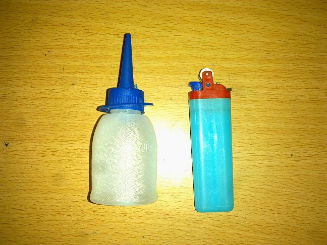

    he he, em phủ nhựa thông luôn cho anh rồi nên nó mới dính dính thế a 8) anh cứ thế hàn luôn a, ko sợ bị oxi hoá đâu :)

    11/8/11
    1.244
    bác để nó khô hẳn sẽ hết dính thân !

    Cái này rẻ mà bác, em mua có 18.000vnd 1/2 lọ , dùng xong cất đi lần sau dùng tiếp được bác ạ miễn là đừng để bị nước vào thôi

    Của bác đây. Em nghi ngờ là sử dụng dc :lol:

    Chai này mua ở đâu vậy bác?

    Em mua ở Hà nội bác ạ

    cái này ngâm mạch vào nó mạ thiếc hay sao bác a :?:

    cái này ngâm mạch vào nó mạ thiếc hay sao bác a :?:[/quote]
    Đúng bác ạ, em làm sạch bề mặt xong thả vào chỉ vài giây là được

    chẳng biết bác mua thế nào chứ em mua thử về ngâm cái phủ thiếc nó xỉn xỉn trông bẩn bẩn kinh.Em thử 1 lần rồi vất luôn.Giờ em mua thiếc nhão dùng bàn là đẹp hơn nhiều.Trắng và bóng lắm

    Ngoài đấy gọi cái nước đầy là gì vậy bác ? để em hỏi thử trong này xem có bán ko a :D

    Ngoài đấy gọi cái nước đầy là gì vậy bác ? để em hỏi thử trong này xem có bán ko a :D[/quote]
    Em cóc biết tên, cứ ra hỏi nước tráng thiếc là họ đưa thôi bác à

    Bác ra hàng bán phụ kiện điện thoại hỏi mua 1 lọ thiếc nhão tầm 20-30k thôi.mạch ăn mòn xong chưa khoan lỗ ngay,đánh sạch sẽ mạch rồi lau khô.Lấy thiếc nhão ra dùng 1 bàn chải nhỏ quệt 1 lớp mỏng đều trên mạch.Xong lấy nhựa thông rắc đều lên mạch.Để bàn là nóng ngấu tầm 200 độ (tương đối) rồi là từ giữa mạch ra dí đều tay và đều khắp cả mạch.Nên cho nhiều nhựa thông tí mạch sẽ đẹp hơn.Làm cái này chống chỉ định với ai lấy bàn là của gấu ra là.1 lần là nó đen thui bàn là vì có nhựa thông
    Tất cả mạch phải là phíp thủy tinh ngon ko thì nó lột hết mạch.Là thiếc xong lấy xăng đánh sạch đi rồi khoan là ngon ngay.em nợ ảnh sau vậy
