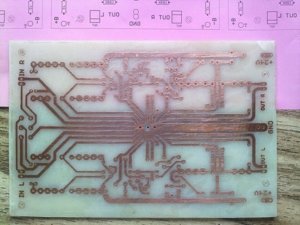

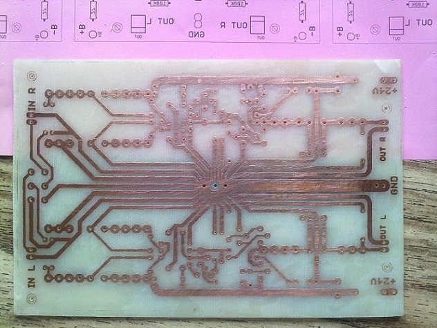

    pcb 1 mặt của bác vandk, e mới giặt :)

    @vanhai0303: Nếu có thể được bạn cho mình xin cái file "giặt là" và schema nhé. email: nguoiativuitinh@yahoo.com
    Xin cám ơn!

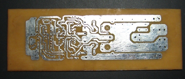

    Theo em mạch ủi xong thì để mạch được đẹp và bền thì phải thêm công đoạn trán thiếc nữa, có bác nào có phương pháp trán thiệc dễ mà hiệu quả thì chia sẻ để anh em học hỏi đi ạ! :D

    Dễ òm, ủi xong chuyển sao kim nó tráng đảm bảo bền đẹp và pro nữa, hê hê.

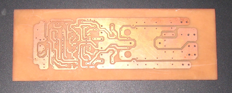

    Giặt ủi chỉ định chống cháy tạm thời trong khi thử nghiệm. Khi làm đại trà thì đăt làm PCB chứ công đâu mà ủi cho xuể, chưa kể khoan vài trăm lổ có mà chết.
    Tráng chì PCB thì thấm Flux lên mặt bo xong, hàn chì lên vài chổ rồi lấy dây hút chì kéo rê cho nó lan ra cho đều không là nhìn xù xì như trái khổ qua.
    hình tráng kẽm đây.

    các cụ giặt là cố mua cái nước tráng thiếc ý. giặt xong ngâm nước tráng thiếc là đẹp như đồ háng ngay :D
