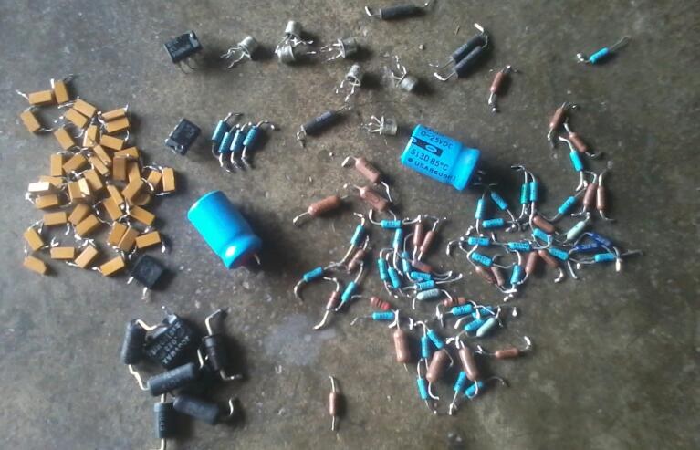

    đay là đò ve chai của em tâm bổ cho Nac 72 đây

    Dó là con 2n2222 chân ko mạ vàng bác ah. 2n2222 korea.

    Có bác nào có con dale 2.4k và 300R ko hỗ trợ em với. Tất nhiên là phải hàng ve chai đấy. Hoặc em trao đổi tù binh cũng được loại dale RN55D hoăc dale RN60D. Đợt vừa rồi ve chai cũng được kha khá dale RN55D nhưng cũng có kha khá dale giá trị lẻ nên kjos dùng quá

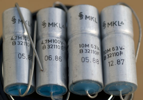

    Tính tò mò , kỳ trước thử MKL rồi ( cũ ) hôm nay cả bộ về , sẽ thử xem so với tụ MKP và MKL như thế nào , kỳ này dùng tụ 100V , trước khi đóng nắp lại , nghe các bác nói tụ này hay lắm nên muốn thử tụ mới cho biết , sao mà cái này ngày càng hiếm , chỉ dám mua vừa đủ 1 bộ thôi vì đắt quá , hồi trước chỉ có $US 2--3 /cái , bây giờ lên tới $3-4 /cái mà vẫn kiếm không ra , chắc mấy bác gom hết rồi :roll:

    Ngay cả ở đó giá cũng hết mềm rồi , đang cứng lại đó , mình mua ở đây bác duong à , nó nói mình là va lua ế bô cớt tom mơ nên để cho mình 4 con này 9 đồng + 5 ship nữa nhưng vì tò mò , kỳ trước thử bằng tụ MKL cũ tháo máy , nghe thua xa mun đóc SGO và Jantzen silver Z cap , nên kỳ này mua mới thử lại , vì mấy tụ kia từ 10 - 20 lần to hơn MKL này mà mình đang kiếm tụ nhỏ hơn để nhet vào chung vỏ hộp với DAC , ở đây ship cũng tương đối nhanh khoảng độ 1 tuần là đến , thằng này hồi 4 năm trước nó để cho mình 4 6H30P-EB DR cho dự án pre 818 của bác QH , bây giờ thì chả còn gì nữa rồi , mọi thứ ở đây đắt như vàng thành ra mình không mua của nó nữa , tụ MKL này hồi đó chỉ có $0.3 / cái mà không ai mua vì không sản xuất nữa nên giá của nó thành hàng collect chứ giá trị của nó khoảng không nhiều đâu

    MKL làm sao có cửa với mun đóc SGO và Jantzen silver Z cap, so với Elna silmic II còn thua nữa là. Bữa trước có gắn thử tụ MKL cho con NAC (tụ cũ), nhưng giờ tháo ra thay bằng Elna silmic II hết rồi.

    Em thấy các bác so sánh MKL với Mundoft và các tụ đẳng cấp khác em thấy tội nghiệp cho em nó quá. Nói về sản xuất thì em nó bằng tuổi ông nội mấy con tụ mới sản xuất gần đây, về trị giá thì càng ko so được. Theo em hiểu thì MKL được khen ở chỗ nó ngon bổ rẻ với mạch NAC / NAP này thôi, còn nếu có tụ tốt hơn thì dĩ nhiên ko thể so được.
    Em tháo lắp NAC khá khá nên có chút kinh nghiệm về tụ này, MKL chỉ thích hợp ở vị trí tụ xuất, nếu lắp vào vị trí tụ input mà ko có tụ khác hỗ trợ thì tiếng rất đục, các dãi tần ko còn cân bằng, nhất là lắp trị số càng lớn từ 4.7uF - 10uF.
