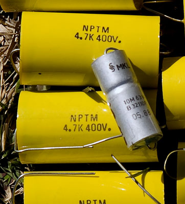

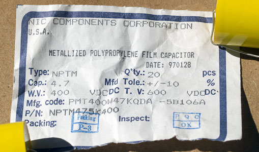

    Chào các bác
    Mình biết các bác cũng bịnh vì tụ rồi vì post nhiều quá :D , hôm nay lại kiếm ra loại này cho NAC72 , một tụ MKL mua gần được 4 tụ này , mình nhớ không lầm thì $1 / em , mình ké từ mấy người mua ở Mỹ , chả biết nghe hay hay không nhưng cứ mua để thử vì chỉ có vài đồng thôi ( tụ này chưa thử chỉ vừa nhận được thôi , mình ké mua nên khỏi trả tiền ship vì khi hỏi thêm mấy tụ này tiền ship cũng y hệt khi không có mấy tụ này ). Mạch NAC 72 lại nát bấy nữa rồi :D , chỉ tội là hơi to một chút , không biết có để vừa bo không
    http://www.apexjr.com/capacitorA.html
    BL ngoài HFE thì dòng còn cao hơn GR nhiều , dòng nhỏ là GR rồi cao hơn BL và cao nhất là V , tuy nhiên V chưa chắc đã nghe hay hơn BL nếu mạch đó được thiết kế cho BL và ngược lại .
    Thân

    Lâu lâu bác lại nhả ra 1 đám ngọc tụ như thế này thảo nào anh em chả bệnh vì tụ. :lol:

    hi...hi..hi.....tụ này chỉ để làm mồi nhìn thôi bác touch3G ơi ! tụ mà gây.... "bệnh" là tụ " không dây" đó bác :D .

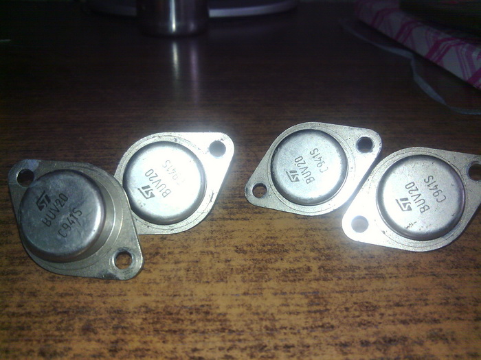

    Sáng nay lang thang ra Vĩnh Viễn lượm được 4 chú này mất hết 10k.

    hic sao anh hên vậy,em tìm hoài ko thấy,anh để em bộ này đi anh trai,thân.
  18. hoangde2005
    hoangde2005 Advanced Member
    27/1/10
    387
    Nhanh chân đi bác, không sẽ có người cướp trên giàn mướp bây giờ :mrgreen:

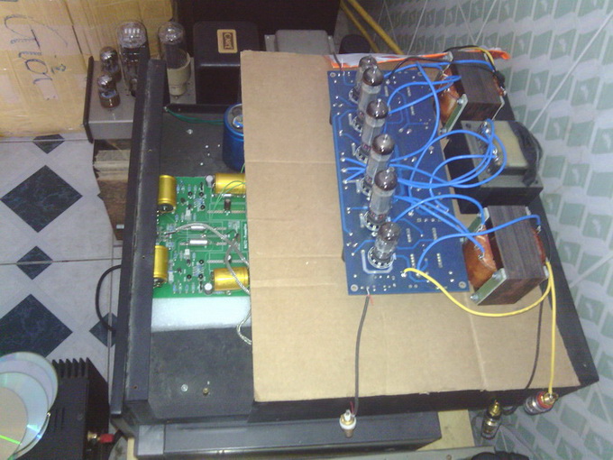

    Anh cũng muốn nghe nó xì ra sao mà chả bao giờ được nghe , pre của anh để ngòai,để ở trong xoay trái xoay phải đủ hết vị trí,kéo biến áp sát vào bo cũng không xì .Đem qua anh xem thử cọi
    Cái pre này rất hạp với pow tube.Em đang ghép với Single end 300B đấy.
