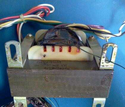

    sáng nay quỡn em mượn cặp opt háng boss ra đo tạm được 1 ít thông số :) dây 0.75mm, phe 32mm xếp dày 32mm xám.
    pri: 15mH, 0.5R
    Se: out 4omh: 15mH, 0.5R
    out 8omh: 30mH, 0.7R.
    =>Quả này vào 4r ra 4r và 8r. tối rảnh em xông áp vào xem sao :). thân

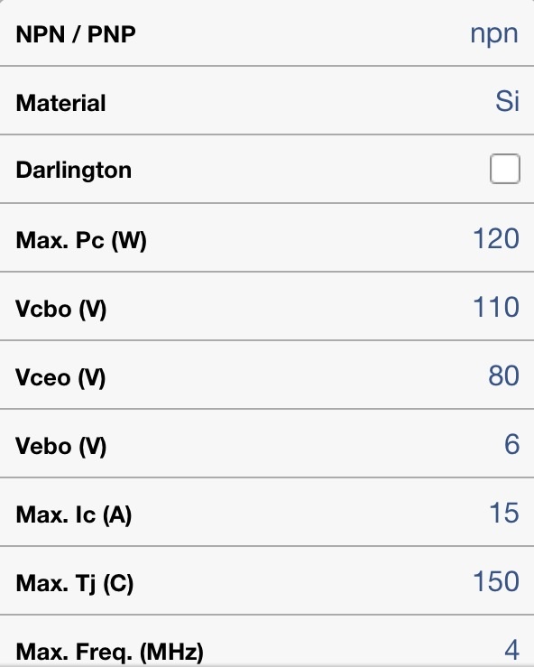

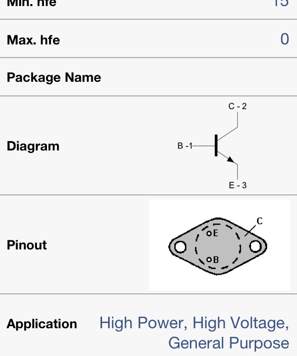

    Mấy con sanken này gắn cho NAP được ko ạ, em tra chẳng ra datasheet , nó discontinued rùi
  17. nguyensyanhduy
    5/10/09
    920
    47
    BH-ĐN
    Gửi cụ ngâm cứu
  18. kidrockx
    kidrockx Advanced Member
    3/7/12
    793
    Bảo Lộc - Lâm Đồng
    thank bác Duy, vậy là chắc gắn vô nó cũng hót, chưa biết nó sẽ hót tiếng gì.
    Bác có cái app cho smartphone hay thế, cho em cái tên app được ko ạ ^^

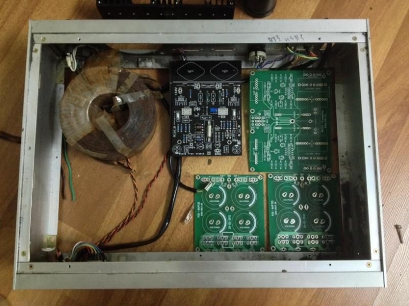

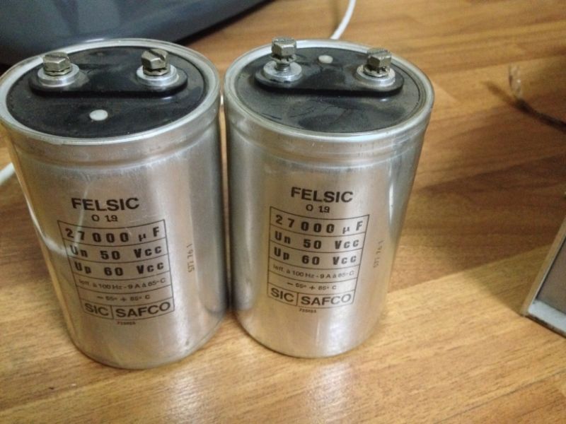

  21. Intel386
    Intel386 Advanced Member
    20/2/10
    131
    Cả tháng vi vu, nay em mới sờ được vào mỏ hàn để hoàn thành bộ nghe.Ve chai được món này,khoe luôn :mrgreen: dùng cho NAC72 có phí quá không các bác ?
    Em đang định nhồi NAP + NAC vào một vỏ, thành một con integrated, nhưng xem ra chassis chật quá.Nếu thêm regu cho VAS thì bất khả thi luôn.
  22. corube1981
    corube1981 Advanced Member
    22/3/12
    920
    bỏ regu Vas luôn khỏi dùng,trên pcb công suất anh lắp con diod 4007 +trở 220R từ nguồn cs cấp xuống cho vas là dùng tốt,thân.

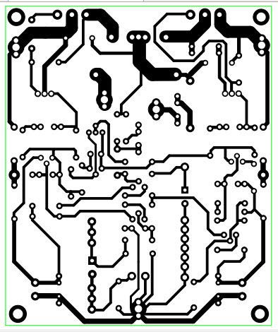

    Đây em vẽ kiểu quê mùa xưa giờ trông lại thấy hay à nha ... :D

    langbam Advanced Member
    12/1/12
    1.800
    28
    Cái bo NAP mới chỗ gắn tụ input bé quá anh Quang ạ. Chỉ vừa cho tụ elna, tatalum 10uf, nếu gắn loại lựu đạn thì nó lại xấu. Chỗ input gắn loại nào là ngon bổ rẻ vậy anh Quang ?
  25. mimosalq
    mimosalq Advanced Member
    8/5/06
    12.824
    122
    WET tantalum,qua anh gởi em về gắn nhé.
