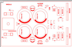

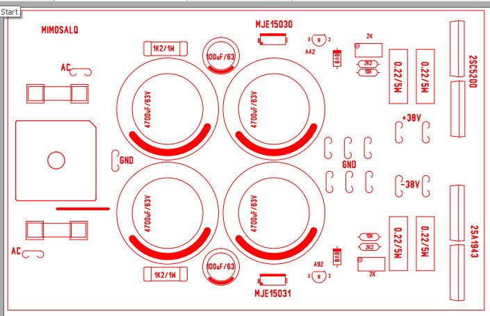

    Bản ủi nguồn ổn áp cho NAP đầy vào 35-0-35VAC chỉnh ra 38-40VDC theo hảng là đẹp.Cho 2 kênh thì dùng 4 con 10.000ù nhé.
    NAC và NAP đã hết bài ,chỉ cần linh kiện tốt là có 1 sản phẩm như ý.

    thank anh, có cái này ngoong rồi, đỡ phải tìm cục BA 30-0-30 ^^

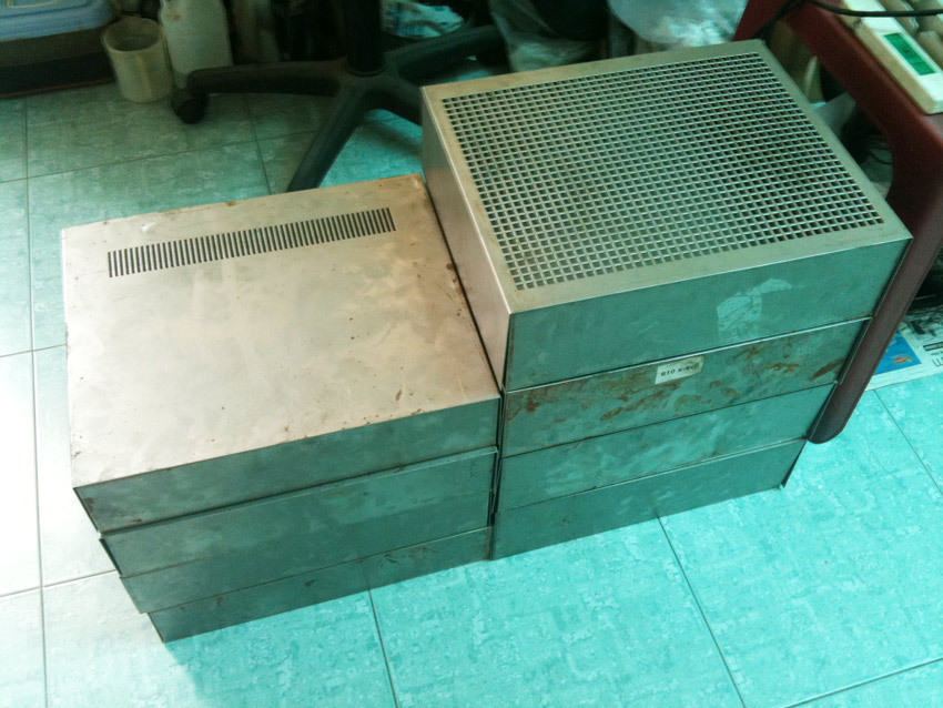

    Vậy gom vô 1 cái list để bác Gà xử lý vậy :D kích thước hiện giờ ngang 42cm, sâu 35cm, cao thì có 2 loại là bẫy chuột 12cm và pre 9cm, giá thì em để bác Gà báo lại a:
