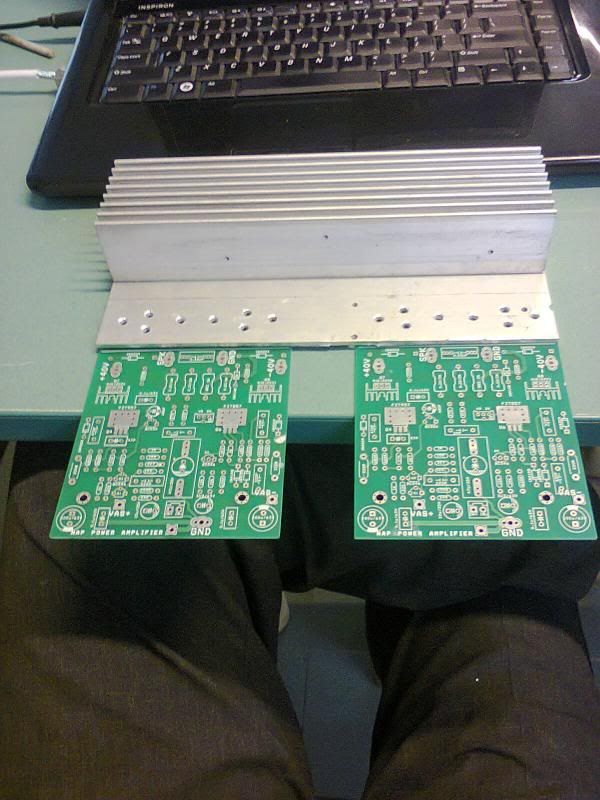

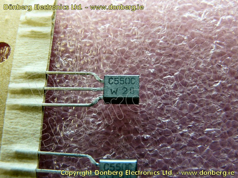

    BC550 đúng hàng nó phải thế này các bác nhỉ

    Bác kiếm đc cái tản nhiệt xinh thế, NAP của e cũng chửa xong, hic

    trời miếng nhôm đẹp quá vậy anh?nhôm nguyên khối hay ghép lại thế?em làm dc 4 bộ rồi,và bộ thứ 5 đang ráp linh tinh nhg gì còn sót lại để cho riêng mình,thân.

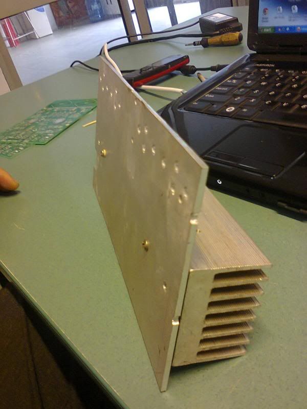

    Em nó đây các bác :D

    Bác sáng tạo quá, nhưng hình như miếng nhôm không được phẳng nên em thấy nó tiếp xục không được tốt đấy bác! :D

    Em mới bắt ốc gá tạm nên nó há thế bác ah, Nhôm này có vẻ xịn nó nhẹ lắm :D . nhưng tốn keo tản nhiệt phết :lol:
    Hnay ngồi cắm rút thấy em A992 thay cho BC560, BC550 input thay C2240, BC550 kế tiếp bằng chân vàng thấy có vẻ ổn. Trc em dùng BC560 = 4250 và các con kia ko đổi thấy treb hơi chói. input thay C2240 bằng C337 philip bass sâu nhưng mid kém quá. Tụ em dùng input 2.2uf, out 10uf clarity. Bác nào có cấu hình nào khác share em học hỏi cắm rút nghịch tý :D

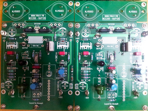

    Cướp của bác duongnv được cặp main, hì hục cả chiều nay được ngần này, mệt quá mai chơi tiếp :mrgreen:
    Lần này em chơi toàn bộ chơi ztx cho giống háng, hy vọng chất âm cũng giống, hic.
    Hy vọng qua lễ em nó hót véo von, quả này em có amp đánh bi-amp rùi ...

    Phiên bản cuối nhìn mấy con tantalum độc qúa. Qủa này naim lai ah bác Tú?

    Heeee, đồ diy ngay từ đâu đã lai rùi mà bác :) Tantalum của nga ngố đó bác, em tìm được 4 con, 2 con đã lắp input cho NAP trước, hàng bèo bọt trước người ta quẳng cả thúng em ko thèm nhìn, nay kiếm ko ra. Coi vậy thôi chứ Wet tantalum của tây mỹ chắc nó cho xách dép dài dài đó :mrgreen:

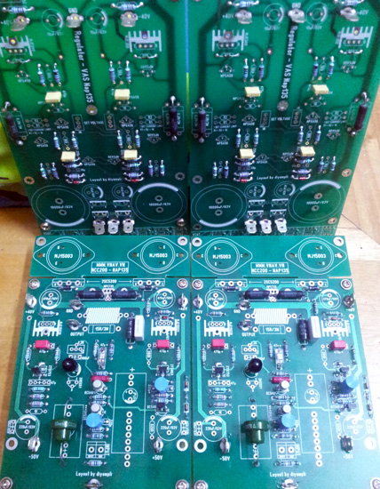

    eo ơi,anh Tú có cái mạch ổn áp toàn mạch + có luôn mạch nguồn trên đó luôn.nhìn thèm quá đi,thân.

    Mấy con 2N3904 của bác diyampli share cho anh em chưa thấy bác nào dùng hay sao vậy? em đang làm lại NAP135, hàn đến mấy con BCxxx thì băn khoăn nên để như cũ hay thay 2N3904.

    Cứ gắn vào thử có hợp với cái lỗ tai của mình không rồi tính, không được thì tháo ra gắn con khác. có gì đâu mà phải lo lắng bác
