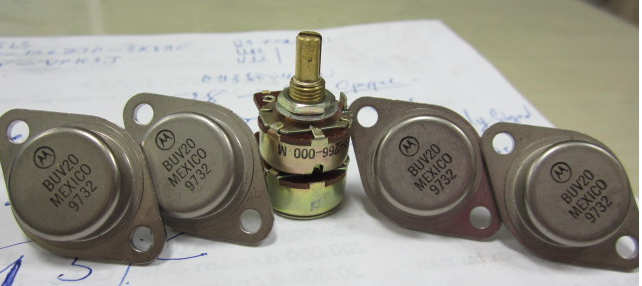

    Trưa nay đi lang thang khu chợ Nhật.............. gặp cô em bán hàng tóc vàng: hỏi A mua gì? SÒ.......... gì? thế là Ẻm đưa cho mình 1 bịt to sò này, nhìn lạ quá không giống MJ15003 :( , nên đành lượm về 4 chú xem sao và kèm theo biến trở. :(.

    để em hốt mớ còn lại về sài chơi coi sao :D

    Cụ lại trúng mánh đầu cơ vụ này nữa rùi! Nhưng mà đi chậm là có người đầu cơ tích trữ hết đấy! :mrgreen:

    Công nhận ở Vĩnh Viễn con gì quí giá cũng có hết ta... :D

    ai có BUV20 như trên để lại cho em 2 cặp nha,đang dựng 1 bộ cho riêng mình để nghe,chứ các đợt trc cứ hàn xong linh kiện là bị cứop luôn rồi,đã nghèo mà còn bị trấn lột nữa,hic

    Em thấy bên nhà bác Quang còn dư 2cặp đó bác :mrgreen:

    Trời đồ này ở Vĩnh Viễn thiếu gì...của Motorola luôn đó.

    Ngồi xem datasheet BUV20/21 không có từ nào "audio" nhưng giá nó chát thía :mrgreen: không biết nó có dàng :?:
