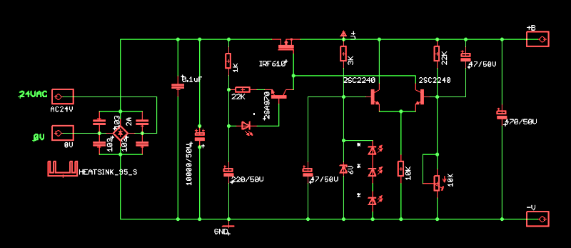

    Hiện tại em đang đi công tác dài ngày không có ở nhà bác ạ! Bác coi lại shema NAC và dò mạch nhưng vị trí trở, tụ nằm trên đường tín hiệu IN, OUT và hồi tiếp thì dùng loại ngon tí (nhất là tụ) còn mấy vị trí khác có thể dùng Taiwan là OK rùi bác ạ, em này sẽ thay đổi chất âm rất rõ khi bác thay tụ IN, OUT đấy nhé, bác sưu tầm nhiều loại để test sẽ biết! :D

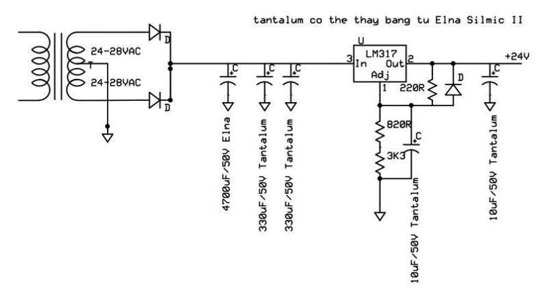

    Nguồn là em làm theo schema nào mà nhìn phức tạp quá vậy, dùng cái này cho đơn giãn nè :D

    em sài theo cái này của anh Quang. cái này chắc chỉ sau mỗi cụ wat-jung :D

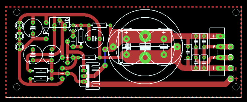

    Là cái này phải không em........ :D

    thiếu con trở 15k chỗ A970 kìa anh
    bản chuẩn của anh Quang nè anh

    Ưa vẽ nhanh quá anh thiếu con trở rùi, mạch này cũng anh Quang đưa cho a lâu rùi! :D

    Bác in trên giấy gì ủi đẹp thế ? Em ủi nó vẩn bị rổ hay đứt phải lấy bút lông tô thêm.

    Công nhận bác mattroidem tay nghề cao thật, em layout mà nhìn còn xấu hơn lúc bác ủi ra thành phẩm! :D Có PP gì chia sẻ đi bác?

    @lengkeng: em dùng giấy đế decal (phần bỏ đi sau khi lột decal).
    @Vandk: Phíp nó màu như vậy đó bác (ở Nhật Tảo có board KB và board L, em thích dùng board L vì màu nó tươi hơn và khi khoan nó không bị bể mép).
    Em có sửa chữa chút trên layout của bác nên nhìn hơi khác tí, cám ơn layout của bác nhiều ạ.

    Bác cứ sửa thoải mái ạ, em layout như một trò giải trí thui! (thay vì mất thời gian chơi game) thì em lấy cái việc layout thay game cho nó ít.... mang tiếng lớn mà còn chơi game! :lol:
