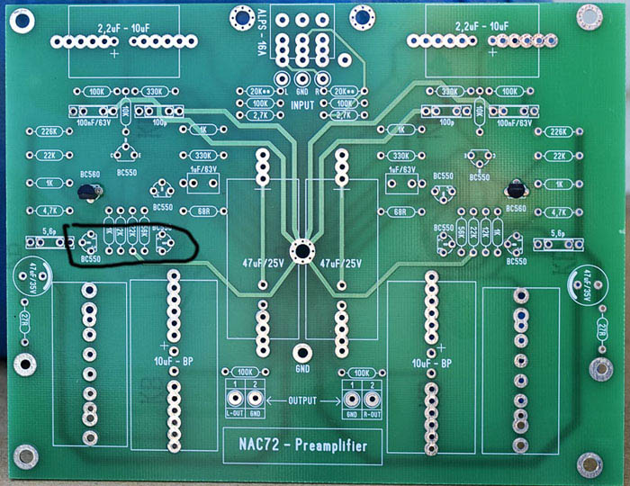

    Hôm nay vừa có bo Nem chả về thay thế cho cái cũ ( bị nát bấy cả rồi vì tháo ra tháo vô nhiều quá )
    hình chụp bằng cái Nokia cùi bắp của mình , trong đó có cái Regulator +- để làm gì vậy các bác .

  8. mimosalq
    mimosalq Advanced Member
    8/5/06
    12.824
    122
    cái đó là regu cho VAS đó anh,Thân.

  18. NDHien
    NDHien Advanced Member
    12/11/09
    1.693
    Chào các bác
    Bác Quang ơi , chỗ mình khoanh tròn trên hình sẽ dùng match dĩa bay đen ( NPN giống HFE test 5 min ở cùng một thời điểm cùng nhiệt độ ) còn mấy NPN chỗ khác thì đại khái gần nhau ( Hfe ) là được rồi , thế có ổn không bác , trên bo mới này chỉ lựa ra được 1 cặp 2N4250 ( PNP HFE=302 cũng tét 5 phút cung nhiệt độ chung quanh ) , mục đích là làm cho Vol tracking của hai bên L +R giống nhau , mấy LK từ cái bo ( hệ thống Ground mass không khá lắm ) to không lắp vừa bo nhỏ này , vì trở là RN60D , bây giờ phải mua lại toàn bộ RN55C , và tụ tị gì thì không lắp vừa bo nhỏ này , bo nhỏ này có sì ta ground tốt hơn :D , chắc phải mua Auricap 200V cho nhỏ gọn quá :mrgreen: , đang kiếm LK cho WJ , bây giờ bị cằn nhằn quá mua gì cũng phải dấu cả he he .

  19. mimosalq
    8/5/06
    12.824
    122
    Anh test quá kỷ,con đầu vào dùng 2sc2240 đi anh cho nó dịu êm,nếu có đủ 2240 gắn vào hết mấy con còn lại. :D
  20. NDHien
    12/11/09
    1.693
    Chào các bác
    2sc2240BL lại phải chờ mút chỉ vì từ ship Sing tới và lại mát lại tốn thì giờ lắm vì chỉ có ở đó bán đồ thật thôi , GR thì có thể mua ở Thái OK , BL ở thái là đồ giả , cái pre Marantz DIY dùng 30 cặp Sa970/SC2240BL nghe không lại NAC72 về nhạc vocal và nhạc vàng , thôi mua đồ nội địa cho nhanh , cám ơn bác Quang .
    Thân

  22. tanvp1992
    tanvp1992 Advanced Member
    29/10/11
    202
    Hà Lội
    dùng A992 và C1845 có được không anh. em có 2 cặp 2240 nhưng 1 cặp ráp cho nguồn pre mất rồi còn 1 cặp lẻ loi nữa không biết có dùng cùng A922 được không, nên tạm thời em dùng A922 và C1845. 3 con còn lại em dùng toàn 2N3904 do anh tài trợ :mrgreen:
  23. mimosalq
    8/5/06
    12.824
    122
    dùng tốt em.
  24. langbam
    langbam Advanced Member
    12/1/12
    1.800
    28
    Dòm bo bác nào tkế có vẻ bác nặng về tụ (không dây), chỗ BJT bé tý tẹo :lol:
