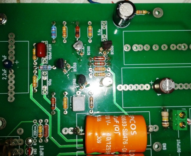

  7. buidoi_44k
    buidoi_44k Advanced Member
    2/3/12
    62
    Các Bác giúp em với ạ..
    Số là cái pre của em chạy một thời gian không vấn đề gì, tự nhiên giờ nó trở chứng, một kênh nó U...u.....u.....ù...ù...... kể cả khi không có tín hiệu.
    Em tắt nguồn, mở lại thì khoảng 15s đầu không vấn đề nhưng sau đó lại bị như thế
    Các Bác giúp em giờ nên kiểm tra phần nào trước? Linh kiện của em thì toàn đồ đểu. Với mỗi kênh: c2240 (Tàu) 2 chú 2N3904 (Của Bác Diyampli tặng), A970 (Tàu) và 1 con chân vàng (cụ Langbam tài trợ). Trở tawan hết, tụ thì như hình ạ.
    http://i921.photobucket.com/albums/ad51 ... 7c205a.jpg
    Giờ tháo ra tháo vào nhiều sợ bong hết chân mạch nên hỏi ý kiến các Bác khám trước khi tháo cho đỡ xót cái mạch
  8. lengkeng
    lengkeng Advanced Member
    31/10/06
    1.339
    17
    Biên Hoà Đồng Nai
    Đảo tụ xem có con nào rò rì hay tụt trị số hay rỉ DC qua không. Tháo trans nhỏ thì đắp phủ chì nhiều lên nung 3 chân chảy chì cùng lúc rút ra mới không hư mạch.

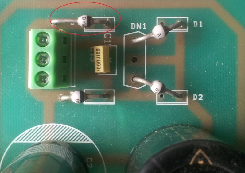

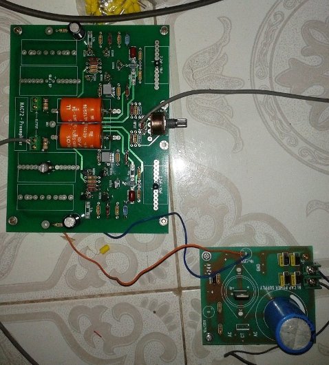

  10. atxihoi
    atxihoi Advanced Member
    16/2/08
    479
    98
    Em mới đóng điện thử cho NAC board lớn, diod em đi như hình, nguồn 12-0-12 thì cái diod khoanh đỏ nóng cháy luôn :( . Các bác xem giúp em ráp sai chỗ nào với ạ.
  11. langbam
    langbam Advanced Member
    12/1/12
    1.800
    28
    Nếu bác dùng 0-24v AC thì lắp 4 con diode D1, D2, D3, D4. Còn nếu dùng 12-0-12v (áp thấp quá :D ) mắc 3 đầu vào thì dùng 1 con Diode DN1 bỏ mấy con kia. Bác chơi cái domino vào dòm chả thấy rõ e phán thế :mrgreen:
  12. tuanhaitin
    tuanhaitin Advanced Member
    18/4/10
    1.587
    16
    Phú Nhuận-HCM
    - Bác có nối chân 0 này vào mach không?
  13. atxihoi
    16/2/08
    479
    98
    Em dùng nguồn đối xứng nên nối chân 0 vào luôn ạ.
  14. 3RuaDongNai
    3RuaDongNai Advanced Member
    24/9/13
    479
    Nguồn +/-12v AC nếu ko dùng cực 0, chỉ dùng +12 và -12 thì cho ra 24v AC chứ nhỉ

  16. tranhuuan
    tranhuuan Advanced Member
    25/2/11
    255
    vậy thì diode cháy là phải, bác dùng cầu nắn 4 diode thì chỉ nối 2 chân nguồn thôi, nối chân 12-12 bỏ chân 0V đi

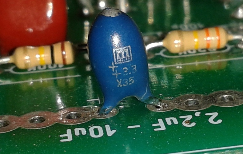

  18. KidDamn
    KidDamn Advanced Member
    12/5/11
    185
    Bạn dùng 2,2/10uf cho in/out hả bác
    Có thể chụp hình chi tiết nác của bạn ko?
  19. tranhuuan
    25/2/11
    255
    Em mới đóng điện 1 kênh NAP, NAC nghe thử cảm nhận đầu tiên thấy chất âm thật tuyệt (không biết có phải đồ mình tự làm nên thấy thế hay không nữa) NAP NAC của em dùng toàn linh kiện cùi tụ Nguồn FuSheng 10,000uF, diode dùng diode nguồn máy tính 45V, tran công suất dùng 2N3055 hàng tầu mà ăn đứt em Camp amly nghe nhạc vàng trước năm 75 phê lòi mắt Bass nhiều, tress mượt.
  20. tranhuuan
    25/2/11
    255
    input em dùng tụ 3,3uF không biết loại gì tháo từ âm ly pionerr ra chắc ngon còn out em dùng 10uF enla simicII
  21. KidDamn
    12/5/11
    185
    Chụp chi tiết từng lk của nac đc ko bạn ^^, vì mình sắp lắp lk rồi, chỉ chờ sieuthiav chuyển hàng về nữa thôi
    Mình dùng tụ 47uf y chang của bạn ^^
  22. tranhuuan
    25/2/11
    255
    ban dung tụ 47uF chú ý cực +/_ nhé mình bị nhầm cực lắp vô nghe tiếng bé tí như nghẹt mũi tiếng nghe còn nhỏ hơn là nghe trực tiếp nữa lúc đảo cực lại nghe tiếng to hơn hẳn bass miss tress đều oK. Tụ đấy có chân màu đen chính là cực dương nhé còn bên màu trắng là cực âm
