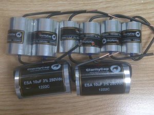

    hehe, e có làm kiểu này rồi thì có bass nhưng nghe thế nào ấy lùng bùng ko gọn chả ấn tượng gì. Thôi thì em chấp nhận cấu hình của em vậy. Chờ các bác cao thủ ra dòng pow mới em làm theo.
  11. KidDamn
    KidDamn Advanced Member
    12/5/11
    185
    Bác thử thay tụ không phân cực xem, mình test thử nghe bass rất gọn
    Muốn đầy tròn và lực thì chơi em này này :D
  12. langbam
    langbam Advanced Member
    12/1/12
    1.800
    28
    Báo cáo bác nhà em hoàn cảnh con đông nên dùng tụ in out toàn loại này thôi ạ. Thấy tem nó dán bằng giấy em nghi hàng đểu. Bèo như Fuseng nó cũng dán cái tem bằng nhựa :mrgreen:

    Hình như tụ ko phân cực mà bác, nhìn tụ này ngon, mình giống bác nongdan cứ to là khoái :D

    Bác langbam đổi cho em 1 cặp cla 2.2uf or 10uf lấy BG 10uf/50V nhé :mrgreen:

    Hàng đểu anh đổi cho 10kg Fuseng về xài thỏai mái nhé :D

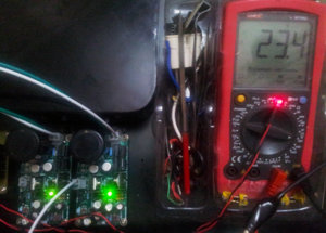

    Đến hôm nay mới rảnh lên được cặp nguồn Walt Jung cho NAC, em setup trở để ra áp 23VDC mà nó vẫn phọt đều 2 bo lên 23.4VDC, thấy đã rồi nên để zậy luôn, hy vọng cấp áp vào pre thì con BC178 hỏng có khói bay lên :D

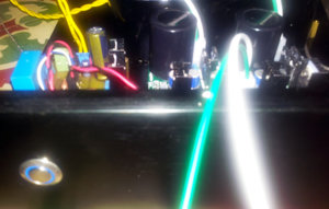

    Cơ cấu lại NAC em chơi luôn cái khởi động mềm nhìn cũng thấy xinh phết, máy điện thoại chụp cùi bắp mờ mờ ảo ảo, khà khà..
