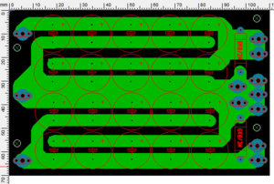

    Một chiêu đẩy bass cho NAP rất đẹp là dùng 20 con 2200uF/50V cho 2 kênh...anh em ũi làm thử nhé.

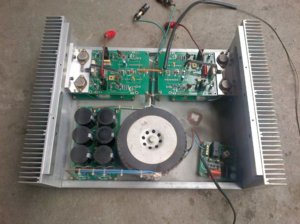

    Cả nap và nac đều xài một cặp tụ nguồn 22000µF mà bác, em xài ba cặp 7000µF đâu thiếu bass đâu. Nap khi chạy không tải có 3,3mV rơi trên trở 0,1R thôi.
    Em cho oánh thẳng không bvl vì regu nguồn đã fix dòng bảo vệ, hễ có dc thì tự động ngắt áp toàn mạch luôn, tắt amp hát chục giây rồi nguồn tự tắt không để đến nỗi hát méo mèo mới thôi hihi.
    Mạch regu naim thật lợi hại quá.
    Naim cuối cùng nhà em đang làm mặt và hậu nữa là xong khỏi mod!

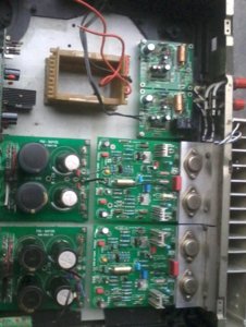

    Regu VAS thì ok ,còn dùng cho CS luôn thì cao trào Bass dồn dập thì thì hên xui nhá bác, :mrgreen:
    2 cái board phía dưới là board gì lạ thế bác? Nap135 nguồn CS +- 40VDC thì cs max ra loa mỗi kênh 70W bác dùng sòft start luôn ÀH

    Nghe thì em chẳng thấy nó tụt bass khi cao trào cả, còn regu cho phép max 5A tức 200w
    Khi kéo lớn volum cũng không hề xụt đến 0,1V kể cả những bài test bass. Thế cao trào là gì chứ, bác thử đi rồi khắc biết mừ. Đại ca mo di phai nap còn xài ổn áp kià.
    GM telos 600 6cặp fet 600w mà nguồn cs chạy qua mỗi cặp IRFP260 ah.
    21000µF nên em phải chơi soft start không cầu chì 3A cháy hoài khi ba 300w khởi động.

    vãi hàng 2 cái tản nhiệt của bac diyamp. của em chỉ còi thế này thôi.tìm lõi xuyến để ngôi luyện cômg mà khó wá. 2 cai tản nhiệt của bác chắc chơi cả tháng chac lạnh te.em oánh usher s520 ca ngày ma chỉ thấy am ấm.ah mà mai em chuyểm tiên bo Nac cho
