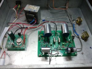

    Đuối vì đối với em là hết thuốc rồi chả hơn dc nữa :lol: . Suốt ngày học lão lý cắm rút cắm rút mãi chả thấy hơn nữa . Em đang thay áo cho nó nhỏ hơn 1 tý rồi cắp nách mang đến anh xem còn thuốc gì nữa ko :D . Cả tháng nay việc nhiều quá stress muốn làm vài ve mà mưa quá e chả đi đâu dc, hy vọng thứ 7 trời đẹp

    Chào bác Lăng bam.
    Nhìn cái hình em thấy thế này: bộ tụ thì nhòm cũng ngon như gái một con
    nhưng cái cục biến thế nom chán như con gián. Bác kiếm cục xuyến hoặc cục co hơi to thay vào sẽ thấy tốt hơn đó :)

    Cụ langbam nhét 2 cục choke vào có bị gây nhiễu ko ạ, gắn vô nghe thấy thế nào ạ, có thay đổi gì lớn lao hok cụ?

    Nếu ko bắt mass vào vỏ thì khi bật pow trc mà ko bật pre thì em nó rên rỉ, 2 cục choke này gắn vào nghe tiếng êm hơn.
    @ cụ touch3g: Em thấy nó cồng kềnh quá tính bỏ cụ ah :lol:
    có 3 dải em thắng 2 dải thì còn thi thố gì nữa anh Quang nhỉ :lol:

    Hai con tụ nhỏ vẫn xài được: cho mấy con mắc // xuống mặt dưới, cắt bớt chân tụ hàn xuống sát bo là ngon. Hai con toa thì thua.

    Để em về lấy mấy cục tăng pô trong mấy đèn huỳnh quang hùi xưa gắn vô làm chôke thử :))
    ah` mà em tưởng nhét NAC72 nó vô vỏ thì cái vỏ nó sẽ bảo vệ chống nhiễu được chứ nhỉ !? ko thì bọc giáp cho mấy chú cao to bụng bự, chân rài lun cho chắc ^^

    Trc đây do em dùng nguồn phát là computer nên sợ rò mass nên em ko bắt mass, sợ con cái đụng vào giật. Thì bị ù, bực quá em chơi mass vào vỏ biến thế bi giờ ghé sát tai cũng chả nghe thấy tiếng ù

    Hqua nghe lời cụ Hieuvu thay biến áp Nhật tảo nó ghi 8A /24v (dây out 1,2ly) thấy tiếng căng nhưng có điều nó bị ù. Biến áp em dùng 27-0-27 thì thấy ko bị ù xì gì cả. Lại phải đi kiếm cái biến áp to và xịn nữa. Khổ, tưởng đóng nắp an nghỉ mà nghe chừng chưa nhắm mắt xuôi tay dc :(
