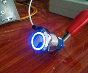

    Em đang làm chassic cho NAP, đang tính xài nút nguồn này mà mua hơn 10 cái nó mới được giá 165k, em theo 5 cái rồi, bác nào đu theo ko a :D loại đường kính lỗ 19mm lận a :D

    Cái này dòng bao nhiêu A và chạy điện 220V à bác?

    Thông số đây bác a :D
    Momentary type, can be wired as both N/O and N/C
    Switch Rating: 5A/250VAC
    LED voltage: 12V only
    Contact Configuration: 1NO1NC
    Operation Type: Momentary
    NICKEL-PLATED BRASS FINISHED
    Head Diameter 22mm
    Button Diameter 13mm
    Hole size required 19mm
    Depth inc contacts 40mm
    he he, ok luôn anh :) mấy cái vỏ sơn xong rồi a anh, nhìn quá đẹp luôn, quả này làm thêm ST70 Monoblock nữa là hoành tá tràng luôn :lol:
