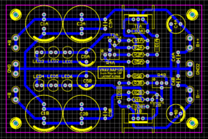

    Còn 1 phương án nữa Long ơi! Bố trí chân sò than nằm ở phía trong của sò sắt (hiện tại là nằm phía ngoài). Cụ nào xài sò sắt thì để nguyên, cụ nào sò than thì cưa mạch tại đường cắt màu vàng cho gọn cái bo.

    Kính thưa các Cụ! Hôm nay đang trên đường đi công tác, Em nhận được quà từ Cụ trưởng Thôn đó là super regular dùng cho VNAV NAP135, vậy là tối về đến nhà, Em phải ngội nagy vào máy và bắt tay vào Layout! Đến giờ Em đã làm xong đến đây, các Cụ cho ý kiến, mai Em sẽ tiếp thu ý kiến và sửa cho phù hợp, các Cụ OK cái là Em chuyển file để họ cho mình cái Price cụ thể là có thể chiến được rồi, mời các Cụ thưởng lãm! trình của Em còn còi có gì các Cụ đừng chê nhá! Kích thước Em này là 12,5mm x 10,5mm!

    Cụ Long ới,cụ không công bố thông số linh kiện theo mạch rồi ah?Để nhép còn chuẩn bị và anh em cùng biết khả năng sử dụng linh kiện gì để chuẩn bị với ah :mrgreen:

    Cụ cứ yên tâm sẽ có đủ hết :lol:

    Đẹp quá, Sir Long ơi.
    cụ đục thêm cho AE 2 cái lỗ cạnh cái C5 để cô bác nào thích dùng Zener thay LED thì cắm vào đó luôn.
    @ espadon_vn: Super Hi Regu mang ý tưởng Naim nhưng chứa đậm phong cách VNAV nên chỉ đi mạch nhỏ là ok, mạch to tiếng xí :wink: đi đó .

    Em nghĩ cụ nên đổi chữ Regular thành Regulator cho nó hi' end.

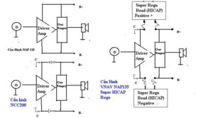

    Toàn văn Thông báo số 2 của Ban TC Nhân bản Naim :
    Để các tay chơi hiểu rõ cấu hình DIY Naim Audio Power (NAP), thay mặt BTC -THUYLT xin giải trình như sau :
    1- Vì sao BTC chọn NAP135.- Naim 135 là model power có cấu trúc mạch tạo nên huyền thoại của Naim nó được phát triển và cải tiến từ Moden NAP10 vốn dĩ là t bản thiết kế " đời đầu" của Naim.
    Náp35 là bản đỉnh cao về âm chất của Naim bởi vì các phiên bản NAP 160, NAP180, Nap250, Nap500.. càng cải tiến thì âm chất càng mạnh mẽ theo hướng lạnh lùng vô cảm>>> theo thiển ý của tôi thì nó không hợp tai các tay chơi đất Việt nên không áp dụng các cấu hình này.
    - Về mặt công suất Mỗi kênh NAP 135 với nguồn +/- 35 Vol cho công suất 70w với công suất này đủ để hét to tức ngực kể cả ở khán phòng, về lượng như thế là đủ vấn đề là chúng ta cần nó cung cấp cho cái chất Vững vàng, quý phái, sang trọng lịch lãm.
    2- NAP 135, NCC200 và VNAV NAP 135 là thế nào ?
    - Cấu hình NAP 135 nguyên bản là một mạch điện khuếch đại công suất kinh điển dùng cặp BJT ngược, giả bù đối xứng ở tầng đầu ra, phần nguồn tầng lái và tầng output sử dụng chung;
    Xin nói thêm về kỹ thuật hầu hết các amp, power nổi đình nổi đám, làm điêu đứng hàng triệu con tim nghiện nhạc trong quá khứ đều sử dụng mạch này (Fissher, Philips, Amstrong, Bogen, Heathkit, telefunken, Arena, H&K, DYnaco, Scott, ...)
    Hãng Naim cung cấp power này với option nâng cấp Bộ nguồn cắm ngoài Hicap, Flatcap...cho các đại gia tay chơi auido khét lẹt với giá sách gấp 2 NAP135 cùng thời. Với kịch bản thương mại này NAP được lột xác thành một đồ chơi mới về lượng và chất, đây cũng là cách chơi phổ biến của người Âu đó là phong cách chơi mang tính Kế thừa- Phát triển (không như lối chơi "có mới nới cũ" như Châu ta).
    - Cấu hình NCC200 là phiên bản được các tay chơi Fan NAP cái tiến một chút về phần nguồn nội bộ trong đó linh kiện cấu trúc NAP135 được giữ nguyên, Phần nguồn Tầng lái được cách ly khỏi tầng ra với bộ diode+ R200 Ôm đồng thời gắp thêm tụ C tạo mắt lọc mới cho tầng trước giúp chất tiếng được cực kỳ vững vàng mạch lạc đến tận những W cuối cùng !
    Giải pháp này thật là cực kỳ ngon bổ rẻ.-
    - Cấu hình VNAV NAP135 :
    Là phiên bản ý tưởng kết hợp tinh túy đa phương : cách ly nguồn như phương án của NCC200 và Super regu HIcap của chính hãng ! tức là super regu cho tầng lái (thay cho cặp diode cách ly) và phần công suất được giữ nguyên.
    Với giải pháp này cái ngon là tầng ổn áp sẽ mang lại âm chất cực kỳ vững vàng nhưng vẫn rất ấm áp nồng nàn , thậm chí nếu ổn áp chỉnh tốt và được nuôi nguồn riêng chất tiếng sẽ rất quyến rũ béo ngậy bóng mượt :( đến tận W cuối cùng :wink: .
    Trên thực tế BTC nhân bản Naim tiến hành làm thành 2 boad riêng có cầu nối cho 3 cấu hình :
    1- B+ nối B++; B- nối B- - trực tiếp với nhau trên chấu conector thì là NAP135.
    2- B+ nối B++; B- nối B- - với nhau qua diode thì NAP135 trở thành NCC.
    3- B+ nối B++; B- nối B- - qua Boad Super Regu Hicap thì NAP135 thành VNAV NAP135.
    - Đối với các tay chơi quyết liệt hơn thì boad regu này có thể được nuôi bằng nguồn riêng có điện áp cao hơn B+ sẽ cho âm chất xứng tầm hơn công lao của các DIY lọ mọ. hic hic hic
    (Xem file ảnh kèm theo)
    TM BTC kính báo.
