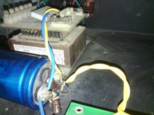

    Bây giờ mới ghép với pre NAC: hòan hảo ,.Thật vô cùng khó để hạ được cặp đôi này.

    Không ổn áp hả anh Quang?

    Có đó em ,anh tích hơp lên cái tụ nguồn luôn đó... :D

    Bác chơi giản tiện quá em nhìn không ra :D

    [quote="Bandan_toanphan"
    Bác chơi giản tiện quá em nhìn không ra :D[/quote]
    Đơn giản vậy nhưng danh sách bại tướng của nó rất dài...khakha

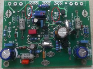

    Cận cảnh bộ pre hàng "đầu bảng" dùng tòan đồ cùi bắp: bjt dùng 2n4250 và 2sc2240BL.Tụ in out dùng Siemens (không phải ve chai ông Liêm),tụ Tantalum hồi tiếp.

    Anh ơi cái này đã qua đợt lâu rồi giờ làm biếng làm lại pcb lắm.Em chỉ khơi lại để mấy anh em có bo chưa làm hay làm chưa vừa ý thì ráng làm cho kỳ được.Từ khi bước chân vào audio phải nói con pre này là em tìm đối thủ hơi khó ...không nói ngoa mấy cái pre tube Mxxx của mấy bạn mình chưa con nào qua nổi nó. :D

    Của em còn thiếu 2 tụ 47ù/35V Tantalum nữa là hòan hảo...

    2 con tụ trong vòng màu đỏ trị số bao nhiêu anh Quang ơi. Có phải 470pF không anh ?

    Đúng rồi em. :D

    Vậy là mai ra bay sang Nhật .... kiếm trở 2.2R nữa là đóng điện thôi. Lần này board nhỏ nên hàn đuối thiệt.

    nhìn board chật chội quá nhỉ.

    Khakha không phải vì tiết kiệm mà vì muốn đường hồi tiếp ngắn hết cở.... :D

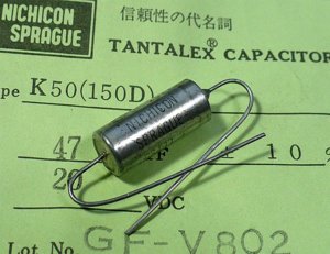

    Tụ hồi tiếp mình cũng đã thử nhiều, cuối cùng vẫn quay lại với Seimens stack film 47uF /100V tuy rằng bass không nhiều bằng Tan , nhưng chi tiết hơn và trung hoà hơn , mid cũng vượt qua tan chút đỉnh , mình đã thử Epcos 47uF , Siemens tan 47uF/20V , ROE silver 47uF/25V, Spague 47uF tan , nhưng không có wet tan để thử , cái ROE silver chút xíu đó rất thích hợp nghe nhac vocal, nhạc vàng hay hơn cả Siemens tan nữa
