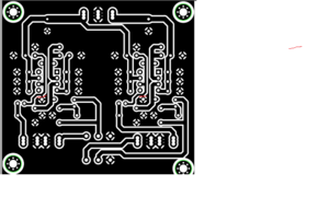

    Vì nó nhỏ gọn ,anh để em tích hơp tòan bộ lên 1pcb kể cả pre làm một vỏ cho gọn để đem đi mỗ nhau cho vui...Pcb có em sẽ gởi anh.Thân.

    với tai trâu của em thì bộ này ko giảm mid treb khi tăng bass. Bác nào có C2240 BL chơi vào nghe mượt hơn BC546B.
    Bo này phải người nào khéo tay thì mới nên làm vì bé quá cắm Lkiện phải khéo mới nhét vào bo dc :lol:

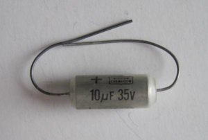

    Mình mới nhặt được mấy con tantalum từ bác Quang, tính lắp vào cái NAP 5xx, khi đo thử bằng VOM, thang đo Ohm, thì thấy lạ quá: ở 1 chiều thì tụ xả nạp bình thường, đảo đầu que đo thì kim lên xong đứng luôn không chịu về, giống như bị rỉ. Như thế là bình thường hay bất thường các bác ơi?

    bác cứ dùng đi, tantalum đo cả trăm con như 1 toàn thế cả

    Bác có nhiều tụ tantalum thế, cả 100 con lận. Mình chỉ có 8 con: 4 con 6,8 uF/35V, 4 con 33 uF/10V. 4 con nhỏ đo bình thường (kim nhảy lên rồi trở về vô cực), 4 con 33 uF thì 4 con như 1 đều bị hiện tượng trên. Thế mới lăn tăn chứ.

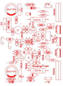

    Anh Quang nói chung quá , Anh post hình mod lên giúp E với.

    Lắp linh kiện theo ảnh,mấy diode là 1N4007,mấy con tụ pi gần 2 em driver là 470p,con 2k2 ngay biến trở thay bằng 1k2 là xong.Chúc anh em vui với sản phẩm này.

    cái mà em nói đến là tantalum của Nga, ngoài tụ Nga em cũng chưa đo thử tụ tantalum hãng khác, em sở hữu vài chục con các trị số khác nhau nên em đo ngẫu nhiên 1 số cặp và nhờ 1 bác chủ shop trên vnav đo cũng có phản ánh tương tự, nhân tiện đang có bão thì chém luôn cho đủ trăm

    Mấy con tantan dạng axial sắt ko biết nó có hay tèo như mấy con giọt nước ko các bác? Em tính gắn mấy con này lọc cho NAC72 mà sợ nó ngõm quá. Mấy con tantan 10uf/35V giọt nước em lụm được bỏ vô vị trị tụ lọc trong ACA là nó bùm chéo, loại tốt màu xanh lá Ero tantan thì chịu được lâu hơn, nghe gần hết 1 CD là tự nhiên xèo xèo nghi ngút khói, còn loại vàng vàng bỏ vô đóng điện phát là bùm. ACA của em dùng nguồn có 19VDC. Tụ tantan thử nghiệm toàn ghi là chịu áp 35V

    @tigoncafe : vậy có thể mấy con sắt này nó trâu hơn, mấy con này nó bùm thì hơi tiếc, em có mấy con 10uf nichicon để em về gắn thử coi sao, mấy con bằng sắt này nó mà nổ thì giống cái gì nhỉ Ô.Ô . Sài loại chịu áp 25V ko biết nó chịu nổi ko

    Mình dùng giọt nước lọc nguồn cho pre NAC có sao đâu. Nhưng có lần dùng giọt nước nhật tảo bị nổ :mrgreen:

    Mình có 2 con 10uf : 1 con 25v, 1 con 35v. Cái này tháo từ 1 bo máy công nghiệp ra

    loại giọt nước 35V tháo máy công nghiệp mà còn tạch nên em sợ mấy con này nó cũng ko khá hơn. Nếu vậy thì ngon zồi :D, vậy em gắn 25V. tsk anh
