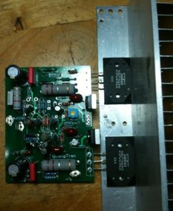

  8. touch3G
    touch3G Advanced Member
    3/1/10
    1.734
    Nap 5xx của mình tới đây rùi các bác, coi như xong, chỉ thiếu mấy con c2922 đang đặt mua group buy trên digikey chưa về nên gá đỡ mấy chú c2922 Nhật tảo vào. Vì mấy con drive không cần ghép nhiệt với sò công suất và transtor bias nên gắn thẳng trên bo, không bắt vào tản nhiệt => rộng rãi thênh thang.
  9. mimosalq
    mimosalq Advanced Member
    8/5/06
    12.824
    122
    Lộ dần chân tướng của 1 sát thủ rồi đó anh,con này khủng lắm anh à. :D

  15. ngvquoc
    ngvquoc Advanced Member
    27/6/09
    1.110
    Mấy con driver với bias không gắn lên tản nhiệt cùng sò công suất có vấn đề gì không anh. Em đang bị khó chỗ này. Đang có mấy em sò có cánh tháo máy mà chân ngắn quá. Hoặc là kéo dài chân ra hoặc là không áp driver và bias lên tản nhiệt thì ok. Định thử dùng mấy em này xem có khác gì so với 3281 không
  16. langbam
    langbam Advanced Member
    12/1/12
    1.800
    28
    Em thấy nó chỉ hơi ấm ấm mặc dù em dùng MJE15030/31. Chắc gắn cái tản nhiệt bé tý vào là ổn. Đang ngại cho mấy em ZTX nóng quá :( . Em mạng mộc nên hay sợ nhiệt :mrgreen:
  17. touch3G
    3/1/10
    1.734
    Drive thì không cần, trans bias thì bắt buộc phải gắn lên tản nhiệt cùng với sò công suất thì mới có tác dụng bù nhiệt.
