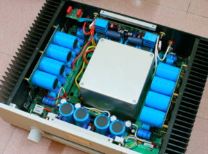

    Cuối tuần vừa rồi trên đường Thăng Long - Nội Bài thấy treo biển quảng cáo của ô-tô Huyndai với thông điệp: CẦN TÌM ĐỐI THỦ. Thư ký thấy thông điệp đấy phù hợp với topic này nên mượn tạm: NAIM NAP135 cần tìm đối thủ. Bức ảnh kèm theo đây là một thí dụ minh họa về đối thủ mà NAP mong muốn gặp.

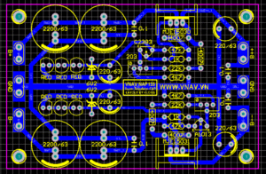

    Đây là nguồn Em đã hoàn thiện, Các Cụ xem đã ổn chưa nhé!

    @ Sir espadon_vn : nếu chạy AB thì tỏa nhiệt bằng nửa cái hình Gôn-Mum trên kia là ok, nếu các cụ thích chỉnh lên Cờ Lát A thì to hơn thía nữa cũng chửa đủ.

    Đối thủ ở trên là đối thủ hạng nặng đấy nhé ( class AB amp ), khó lòng mà oánh lại ... :)

    Theo e, đường mạch cấp nguồn bác làm cho nó lớn 1 tý.

    Hi hi, quấn nguồn thông số thế nào các cụ ơi... chuẩn bị trước luôn :D

    em thấy mạch +/- 35V mà yêu cầu 63 V có cao quá không ah? :mrgreen:
    Mà sau ổn áp là 35V vậy em đi đặt nguồn cần thông số ra răng cụ ThuyLT giúp em với,để em đi đặt luôn đang máu :)

    Cái này là ổn áp cho tầng đầu nên dòng nhỏ lắm Cụ ới, đường mạch đó chịu được dòng >10A mà vẵn phải to nưa ah Cụ? :lol:
    @Cụ Trưởng thôn: tối Em sẽ post KT đầy đủ sau ạ!

    Cụ Long cho mấy cái Pad chân linh kiện to ra tí nếu có thể, để khi tháo lắp khó tróc hơn. Thân!

    * Chơi NAP135, NCC200 thì : > AC 24Vol+24Vol/4A thích cao thì 28+28.(tất nhiên nếu ông nào tham công suất thì đẩy lên chục vol nữa cũng OK)
    * Chơi VNAV NAP135 thì
    + AC cho output 24+24/ 4A là OK;
    + AC cho Regu : 2 cuộn 10 vol dòng nhỏ (0,5a là mái thoải) sau đó đấu nối tiếp vào cái 24+24 thành 34+34 (70 Vol rút giữa) chạy cho cái Regu nó sụt đi 8-10 Vol là vừa.
    Kính báo.

    E tưởng cái mạch regu đó cấp nguồn cho cả phần sò công suất

    Chúng em đặt tiêu chí "Nhân bản" nên hiện nay vẫn tuân thủ nghiêm ngặt để cho nó ra cái Naim nguyên gốc đã, cô bác nào thích tý toáy độ lại linh kiện thì sau khi xây xong lại bóng bàn tiếp ạ.
