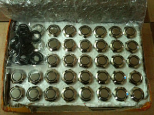

    Nút nguồn đã về a, để thứ 2 em vào em chuyển cho các bác a :)
    Danh Sách Nút Nguồn LED:
    1. batboy: 5 momentary, xanh dương
    2. touch3g: 2 latching, xanh dương (Đã nhận tiền)
    3. vandk: 2 latching, xanh dương
    4. chimchich: 10 momentary xanh dương (Đã nhận tiền)
    5. pencil_tube: 1 latching, xanh dương (Đã nhận tiền)
    6. Cacom: 2 momentary, 1 xanh dương, 1 đỏ (Đã nhận tiền)
    7. Bác Gà: 2 latching, xanh dương
    8. PhuongCa: 4 momentary, xanh dương
    9. h.a.t® :2 latching, 1 xanh dương, 1 đỏ.
    10. tranba: 10 momentary, 5 latching
    11. binhaudio: 2 latching, xanh dương (Đã nhận tiền)

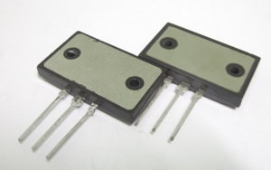

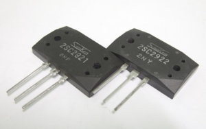

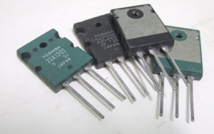

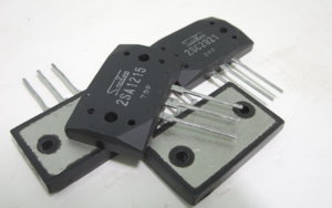

    Anh Quang xem thử mấy con sò cũ này thế nào? Giở ở Nhật Tảo thì sò cũ có nhưng họ lại bôi số đi mà đóng lại số mới. Sanken cũng như Toshiba có nhiều đời, Toshiba ngày xưa kéo lụa, sau chuyển quá khắc laser. Còn hãng Sanken thì chữ kéo lụa màu bạc, font chữ đặc biệt khó giả, gần đây hãng có đổi font chút ít nhưng vẫn rất dễ nhận biểt. Đặc biệt là sò xịn nhìn khá xấu, nhất là mặt lưng, không chỉ đúc bị méo mà nhiều khi tấm lưng lúc to lúc nhỏ, bị lem nhựa nữa.

    Mình đã mua 2 cặp 2SC2922 Nhật tảo lâu rồi, giờ không biết còn không, mặt dưới cũng xấu và méo mó giống hình trên, mặt trên kéo lụa lại chữ đẹp hơn sò mua từ digikey, nhưng khi nghe thử thì với tai trâu của mình không phân biệt được sò made in Japan... tảo và sò digikey. Có khả năng đây là 2SC2920/2921 hàn lại chân và in lại thành 2922 để bán cao giá hơn. Mấy con này thông số chỉ khác nhau chút ít ở Vce max và Ic max, nhưng xài cho NAP thì đều quá ngon. Quá hên.

    Bác hay quá! có kinh nghiệm chỉ cách phân biệt
    1. Hàng mới của nhật tảo và digikey nhé.
    2. Bác show luôn hàng của nhật tảo hàn chân kéo lụa trùng số seri ( Chị gái bán Lô B) và hàng củ hàn chân không trùng seri ( 2 cô bán lô A)
    Chợ Nhật tại SG thật ảo chả biết đâu mà mò, Nghe bác cao niên kinh doanh nói nhỏ người mua lầm chứ người bán không lầm :?:

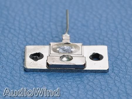

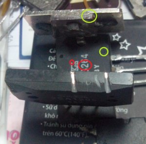

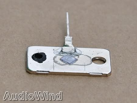

    Em search trên mạng rồi tham chiếu thôi , hàng thiệt và fake đập ra nó có khác nhau như cái link em post, và cũng còn khá nhiều hình ảnh về sò fake mà cư dân mạng chia sẽ, bác search là thấy, em cũng chỉ dựa vào đó để so sánh với sò sanken mà em đập ra thôi, còn nhìn bề ngoài thì đúng là rất khó để phân biệt, theo như hình ảnh thì sò thiệt bên trong có thêm 1 lớp đồng, còn fake thì ko.
    Genuine
    Fake
    Nếu có cân gram thì bỏ lên cân em nghĩ con thiệt sẽ nặng hơn, chắc cú thì đập, cưa, mài dũa gì đó ở đầu nó 1 ít (chắc là ko gây hư hỏng :mrgreen: ), thấy lòi ra 2 lớp đồng thì cứ nghĩ nó là genuine vậy 8)
    Xách cưa ra chơi liền luôn coi mớ sò mua cả năm trời rùi nó thế nào :mrgreen: , hơ, chắc là con này ngon.

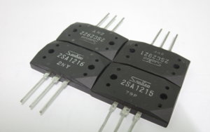

    Bao nhiêu năm rồi, Sanken vẫn thế, hàng rã máy không trùng số series và hàng mới digikey mới về tới thì chả khác nhau gì, xầu đều :mrgreen: , hàng Nhựt tảo nhiều khả năng là 2920/2921 cũ nhổ máy rồi kéo lụa lại cho dễ bán, 2921 nhiều thông số còn đẹp hơn 2922 mỗi tội thua về dòng áp, công suất. Loai này có thể gọi là "super fake", đập ra y như sò xịn, có thể die chip nhỏ hơn chút vì 2920/2921 vốn có công suất nhỏ hơn chút ít nên die cũng nhỏ. Super fake dùng tốt, chỉ không biết là chính xác là loại nào, nếu có điều kiện vẫn nên dùng sò mới từ nhà cung cấp đáng tin cậy. Sò cũ ngoài chuyện khác số lô còn bị lệch Hfe rất nhiều. Super fake có đầy đủ những đặc điểm của sò xịn ngoại trừ việc bị kéo lụa lại. Nếu mua sò cũng tốt nhất vẫn nên tìm loại còn nguyên số zin, tránh trường hợp không biết mình dùng sò gì (2920/2921/2922/3264 và một số sò Sanken khác cũng vỏ MT200).
    Sò Sanken xịn thực tế là die chip được thiêu kết trên lưng sò TO-3 (giống mấy con K1058/J162) sau đó hàn cả đế lên lưng sò MT200 cho dễ bắt tản nhiệt, do chứa 2 đế kim loại nên sò dày và rất nặng. Sò fake die chip dán bằng keo con voi lên đế chip duy nhất, nhẹ.
    Sò xịn 2 ô tròn phía dưới mặt trước có chữ nhỏ đúc nổi, nhìn kỹ mới thấy.
    Chữ sò Sanken kéo lụa bằng mực bạc, lâu ngày chuyển sang màu xám, không phải màu trắng. Font chữ khác lạ, nhìn vào chữ C sẽ có dạng chữ nhật bo đầu, đầu chữ C tròn đều, nét chữ kết thúc bằng nét bo tròn, chữ A thì gạch ngang chữ A nằm gần phía dưới, chữ nét đều, cân đối, đẹp và giống chữ viết tay, có thể kéo lụa bị méo vì sò xịn hàn die chip còn bị méo nữa là! Sau này Sanken thay đổi font chữ chút ít, như đuôi số 6, 9, 5 nhọn hơn nhưng chữ C, A và đặc biệt là số 2 không đổi. Sò fake chữ giống chữ "vi tính", chữ C tròn đều giống chữ C này, chữ A thì cũng giống chữ A này tức là gạch nằm giữa, đầu chữ kết thúc bằng nét vuông.
    Lưng sò ít bóng, nhìn có vẻ hơi nhám và... xấu, sò xịn cùng 1 lô có thể có lưng to nhỏ khác nhau, độ bóng cũng khác nhau nhưng nói chung là không có bóng như gương, thẳng đều, đặc biệt là ngay chỗ tiếp giáp nhựa - kim loại luôn có 1 chất keo cứng màu nâu nâu rỉ ra, đặc điểm này đúng cả với sò 5 chân SAP15N/15P... sò fake có thể bóng hơn sò xịn, đôi khi không được phẳng nữa.
    Không biết hãng Sanken nó làm kiểu gì mà chân đóng nhiều khi còn bị méo nữa, lưng thì mỗi con mỗi khác. Onsemi xịn nhiều khi sò sắt đóng chữ muốn lọt ra khỏi mặt sò luôn, trong khi mấy chú Nhựt Tảo ngồi kéo lụa từng con một nên đẹp lắm.
    Hình so sánh sò Sanken nhổ máy cũ và hàng Digikey mới, chẳng khác gì mấy.
    Em cũng chẳng hiểu sao thằng Sanken bao nhiêu năm rồi chẳng đổi mới gì cả, đổi mỗi cái font số 9, 6, 5 theo em còn xấu hơn font cũ, mà sò Sanken với một số sò Audio khác của Nhựt Bổn thà lên giá chứ không fab ở nước ngoài, có lẽ do muốn giữ bí mật công nghệ. Con 2SC3281/A1302 sau này không hiểu ONsemi thương thảo với Toshiba thế nào mà vẫn sản xuất sò MJL3281/MJL1302 mới và sau này nâng cấp thành MJL4281/MJL4302... cả sò năm chân NJL3281/NJL1302....

    Vậy bọn Sanken supper fake ở Nhật Tảo đúng là Genuine rùi hả bác, chỉ có thể là bị fake cái tên , vậy là sài cũng ổn rồi , nhưng chắc là nó cũng có lẫn hàng fake thật sự, thôi thì mua về cứ cưa ra ở đầu 1 chút để kiểm tra, hoặc có cái cân thì bỏ lên cân Ô.Ô

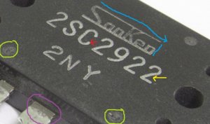

    Sò của bác mua theo em là super fake đó, xài tốt vì ruột là sò xịn.
    Cặp 2SC3264/A1295 thực sự chưa có phổ biến bằng cặp 2SC2922/A1216, nên khả năng kéo lụa lại là cao, ruột 2921 hay 2922, tất nhiên là thay thế tương đương nếu không bị quá áp, vấn đề là nhiều người bị hư amp, cháy sò (xịn) đem đi sửa sẽ tìm mua đúng số trên sò zin nên họ phải kéo lụa lại bán.
    Đặc điểm nhận dạng sò super fake của bác:
    Thân sò, lưng sò theo em là xịn, 2 vòng tròn có số. Bác cưa ra rồi thì đúng là xịn 100%.
    Chữ màu trắng là sai, đúng sanken là chữ bạc, sáng, lâu ngày chữ xỉn đi thành ra xám.
    Font chữ sai, nhìn giống font chữ "vi tính", nhất là số 2 nhìn không đúng.
    Logo Sanken sai font chữ, bị méo và đuôi viền trên đầu chỉ đi tới chữ e, sò zin viền đó đi hết cả chữ N, mảnh, sắc và font chữ đều hơn. Chữ "e" đầu tròn là sai, chữ e xịn khá vuông vức.
    Trên Bảo Lộc chỗ bác có bán sò không, em cũng hay lên đó, lòng vòng chợ nhưng chưa hỏi, sò mua ở quê nhiều khi xịn hơn vì họ tháo ra bán chứ không có thẩm mỹ lại.
    Hình dưới lài sò xịn em chụp cận cảnh, em chụp bằng con PnS Canon A1200 vẫn không được rõ lắm.
    - Màu đỏ: nét chữ tận cùng bo tròn, không giống chữ "vi tính" như font Arial chẳng hạn.
    - Màu vàng: chữ số rất đặc biệt, nhìn số 2 lưng cong đều, đẹp. Lên hình không rõ chứ thực sự chữ nhũ bạc, lâu ngày hoặc bị bay bớt đi chuyển sang màu xám nhạt.
    - Màu xanh lá: Vòng tròn có chữ nhỏ, sò kéo lụa lại vẫn phải có.
    - Màu xanh dương: Logo Sanken chữ in đều, font đẹp và đuôi viền phía trên đi hết chữ Sanken.
    - Màu tím: chỉ có ở sò mới, chân nhúng chì còn chừa lại 1 tí, màu sáng bạc.
