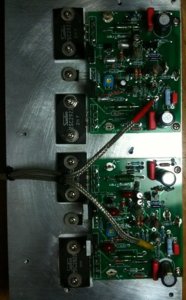

    Mạch mới gần xong rồi, đang đợi để hun khói cặp loa của a Quang đây. :mrgreen:

    Phủ chì đẹp dã man luôn, dùng phíp thủy tinh loại xuyên thấu (loại bây giờ mấy ẻm sô bích hay mặc ấy :lol: ) nữa thì lên đỉnh luôn.

    Báo cáo với các bác là con NAP cùi bắp này của mình sáng nay mới cho con NAP của bác Quang nếm mùi thất bại nhé. Cái này do chính khổ chủ công nhận, mình không có nói thêm :lol: Có lẽ đây là con amp diy thành công nhất của mình. Hy vọng con GMX sẽ là thành công kế tiếp.

    GM nào cũng khó có cửa với em này...em chắc chắn điều đó.Chúc mừng anh.

    Cụ làm đẹp quá, mong mỏi có người rì viu NAP này để em lấy hứng làm tiếp vì dàn nhà em cùi quá.

    Nhìn gọn gàng mà Bác làm đẹp quá đáng :mrgreen:

    Pcb đẹp quá chừng. :D

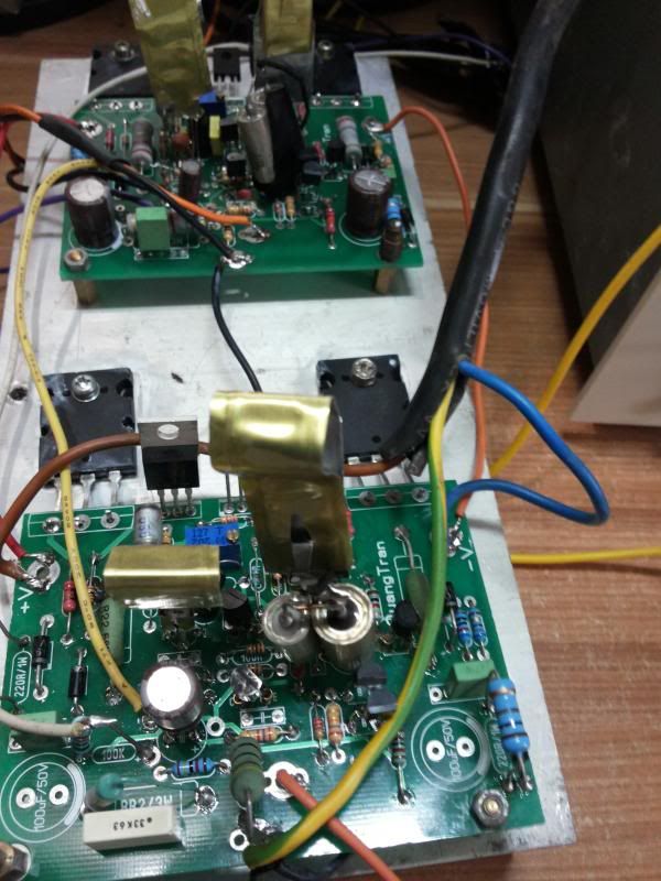

    Hqua phát hiện chim mơ loại cao phải xoay nhiều vòng :oops: . E đã chỉnh 2 chân B con lái 2.34V, áp rơi trên trở 0.22R là 11.2mV. Tụ hồi tiếp 69uf (47u//22u). Kquả với loa nhà bass bị dư :lol: . Em chạy thử sò C5200 Chị Na nốt hnay mai em thay bộ sanken rồi đóng hòm cho em nó :D

    Chúc mừng cụ Lang băm. Bass dư thì cụ tháo bớt con tụ hồi tiếp 22 uF ra, để lại con 47 uF thôi. Cụ lắp con này có vẻ vất vả quá.

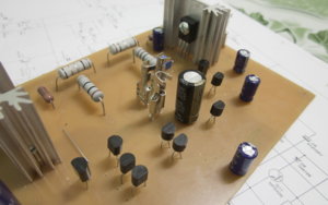

    Các bác làm mình nản chí quá :mrgreen: , đang làm cái này để volume buffer cho GMx thì nghe nói không có cửa ..... :twisted: , tất cả bán dẫn cơ bản đều có cả rồi chỉ thiếu trở thôi
    Thôi chắc chờ bo napxxx của bác Quang quá .

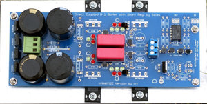

    Anh chờ em vì đợi thêm cái pcb NAC mới nhất có thêm mạch buffer trước khi đến volume của Naim.Nó là khối Time algnment lừng danh của hảng. :D Con NẠPxxx em cũng sửa lại kích thước cho phù hơp sò Sanken và mấy cái tụ to hơn :D
