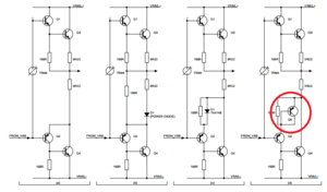

    Em cám ơn các bác nhìu lần :mrgreen: nhé
    bác Tuch cho em hỏi cái ni chuẩn có cần chỉnh thêm chi rứa mô :D . em cám ơn
  2. touch3G
    touch3G Advanced Member
    3/1/10
    1.734
    Chuẩn rồi bác. Nhưng mình không đảm bảo là cứ ráp đúng như thế thì sẽ được 1 con amp hoàn hảo đâu, vì chất âm còn phụ thuộc vào nhiều yếu tố khác nữa, ví dụ: linh kiện, nguồn,...
  3. tngoctu
    tngoctu Advanced Member
    10/10/10
    2.366
    186
    Nối tắt B-C rồi ráp theo chiều diode như thế nào vậy bác, vì em thấy 2 con phần nguồn hằng là NPN, còn con trên gần driver là con PNP. Em cũng muốn mod thử xem thế nào cho bo mới. Thanks.
  4. cacom
    cacom Advanced Member
    12/3/11
    93
    Em thấy bác Touch nói là thay 2 con diod mà bác chứ có liên quan gì đến đoạn ni đâu
  5. touch3G
    3/1/10
    1.734
    Bác nối tắt cực B-C sẽ được 1 con diod giữa B-E, đối với 2 con diod nguồn dòng hằng dùng transtor NPN, nối theo chiều của 2 con 1N4148 trong mạch (dĩ nhiên phải tháo mấy con 1N4148 ra), diod ở phần công suất nối như ri (mượn đỡ tấm hình của bác Khôi). Thay con diod 1N4148 bằng transdiod PNP sẽ có 2 diode có đặc tính giống nhau hơn => vế trên và vế dưới của tầng công suất sẽ cân xứng hơn, mình đoán thế.
  6. cacom
    12/3/11
    93
    các bác phân tích giúp em xem hơn kém gì khi dùng diod và trở 220 trên nguồn Vias với.em cám ơn.

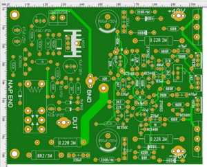

    Bo NAP END nhỏ quá nhìn kỳ quá nên em tích hợp bảo vệ loa cho đối xứng. :D

  8. dothanhsonxd
    dothanhsonxd Advanced Member
    6/5/08
    1.007
    Ha Noi
    Hay quá, thế này đỡ phải câu dây rùi! :D
  9. vandk
    vandk Advanced Member
    24/12/11
    1.288
    Tây Đô
    Cho thêm cái NAC72 và nguồn cấp cho cả Pre và Pow luôn là thua hãng cái chassic! :mrgreen:
  10. tngoctu
    10/10/10
    2.366
    186
    Anh Quang ơi, cái con trans trong ô em đánh dấu trên NAP-END anh dùng loại gì thế ah, con này là con thay thế con 2N5551 trên bo NAP135 đúng ko anh.
    Nếu em dùng bo NAP135 thì có dùng con TO dạng này được ko ah?
    Thanks.
  11. mimosalq
    mimosalq Advanced Member
    8/5/06
    12.824
    122
    Đúng rồi em nó là con bias,dùng cho NAP135 tốt mà nên chọn con hfe kha khá 1 chút.Anh thì tháo con driver của GM ra dùng vì vỏ nhựa ép lên tản nhiệt khỏi lót sò. :D
  12. tngoctu
    10/10/10
    2.366
    186
    Haaaaa, em hiểu rùi. Ý em cũng vậy đó, vì con 2N5551 áp nhiệt vất vả quá, dùng trans dạng TO220 vỏ nhựa áp tản dễ hơn nhiều mà ổn hơn anh. Thanks.
  13. addicted
    addicted Advanced Member
    4/4/06
    1.248
    Rìa Thành Công Bang.
    Con thay thế dạng TO220 của con này là con gì dễ kiếm vậy bác ơi?
  14. mimosalq
    8/5/06
    12.824
    122
    Em chờ pcb mới này đi em,bản demo có lổi hơi khó làm với tay ngang,anh sẽ chuyển tặng em như đã hứa.Thân.

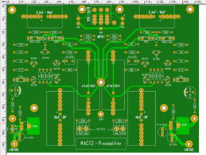

  19. mimosalq
    8/5/06
    12.824
    122
    Đúng là làm cho lắm tắm cũng ở truồng...Không còn món gì để nghe vì bị lột sạch,mấy cái power kia thì lại không hợp với tai mình vì nó ngọt như chè và nóng quá.Thích món gì tưng tưng,đắng đắng lạnh lạnh và cá tính... :D
    Đang layout cái bufer nữa là trọn bộ bán dẫn như mong ước.Anh làm demo trước đã.... :D

  20. corube1981
    corube1981 Advanced Member
    22/3/12
    920
    kịp tết tay ko anh Quang,nghe mà thèm quá đi,em đang chờ kích thước pcb để em dựng chassic anh Quang à,em làm 3 cái chasic cho 1 pre và 2 pow mono,đang nhờ thợ mộc trọn gỗ mun sọc có vân đẹp hoặc 1 bộ 10 miếng nu óc chó or gỗ trắc để làm chassic,bộ này sẽ dc trang trọng trên kệ và ko ai dc khiêng nữa đâu a à,thân.
  21. mimosalq
    8/5/06
    12.824
    122
    Kịp chứ cả bo DAC vài hôm nữa là có luôn rồi...kỳ này là trọn bộ ăn chơi.... :D

    Anh Quang edit thêm,
    I. Nap 5xx : option sò sắt (khoảng cách sò nap135 cuối cùng ai không thích thì cưa or bẻ), FZT, input to tí, cho thêm 4 cái lổ ốc trụ 4 góc, cuộn dây // 0,22 BVloa,
    Mạch này có 1 số cải tiến:
    1- trở 100R cục E vi sai giãm xuống còn 47R hay 68R.
    2-Thêm con trở 2R2 từ con driver đấn chân B công suất ( hong thấy)
    3-Thêm trở 10R nối mass chính làm mass tín hiệu
    4-không dùng 1N4148 làm nguồn đòng
    5-Hồi tiếp từ 68ù đến 100uF ( to tí vì tụ bự)
    II. pre end
    1. Anh option ,tích hợp nguồn watjung , LM317 giống sò sắt. có sư lực chọn
    2. kích cở bằng 2 board nap 5xx , thêm 4 lổ vít để chồng tầng
    Mời các bác thêm ý kiến cho nó lên đỉnh luôn :mrgreen:

    Biết là C2240 hay hơn BC550, A970 hay hơn BC560 sao anh quang ko layout theo chân mấy em này luôn cho đỡ phải chéo giò :D .
  24. mimosalq
    8/5/06
    12.824
    122
    [quote="langbam"
    Biết là C2240 hay hơn BC550, A970 hay hơn BC560 sao anh quang ko layout theo chân mấy em này luôn cho đỡ phải chéo giò :D .[/quote]
    Vì mấy em đó giờ khó tìm em à... :D
  25. anhkhois
    anhkhois Advanced Member
    15/6/09
    792
    20
    Saigon
    Vì mấy em đó giờ khó tìm em à... :D[/quote]
    Layout chân tam giác là bẻ được hết, mạch gọn đẹp lắm.
