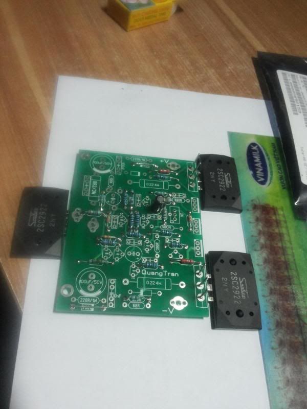

    Em mới làm dc đến đây, thiếu C2240 BL, nhà có sẵn C2240 GR . Nghe bảo BL hay hơn GR nên đang hóng xem có bác nào có dư thâu gom đc mới tiếp tục :( .Quả này làm chậm đỡ phải cắm rút hư hết mạch.

    2 con BJT đầu vào dùng GR ok rồi, mấy con BL khó tìm lắm. Hàng mới thì nghi ngờ lắm
    mấy con sanken chiếm hết vị trí 2 con driver, board bé thật, Bác Quang cho nó to tí.

    Các bác cứ lăn tăn mấy con drive làm gì, mấy con này đâu cần gắn lên tản nhiệt, chỉ con Trans bias mới cần gắn lên tản nhiệt thôi.

    Ý Em là thì Board 5xx end làm cho nó tý để cho nó nó nằm đều trên tản nhiệt cho đẹp. :D

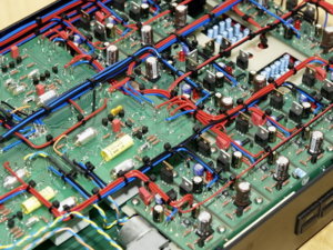

    Con pre Naim nhìn khủng quá,mấy bo nguồn thấy quen quen ha.....................Lạ 1 điều 2013 rồi,công nghệ pcb rất cao mà nó vẫn phải đi dây... :D

    Người Anh nổi tiếng bảo thủ mà.

    Phong cách đi mass rất chi là đặc biệt :D

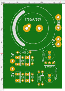

    Nguồn cho pre có nhiều lựa chọn :
    số 1 : Walt Jung đắt quá...
    số 2 :kiểu tracking regulator dùng ổn áp thô LM317 cho 30V rồi cấp vào con LT3080 trên pcb pre
    sổ 3; kiểu NAC củ chỉ dùng 1 con LM317
    Bo pre dự trù cho cả 3 tình huống này
      File size:
      137 KB
      Views:
      337

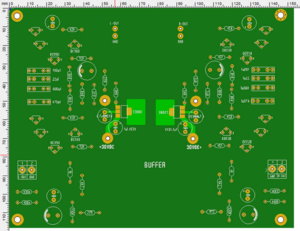

    Bo pre còn thiếu buffer cho đủ bộ,em layout xong bằng đúng kích thước bo pre để chồng tầng......
      File size:
      133,4 KB
      Views:
      297
