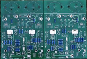

  5. mimosalq
    mimosalq Advanced Member
    8/5/06
    12.824
    122
    Anh chỉ layout trườc coi hơp lý rồi sửa lại em ơi... :D Anh sẽ gởi em 1 bộ.Con này hoành tráng lắm. :DAnh biết sẽ có người soi mà nhưng cuối cùng thì sản phẩm luôn tốt.

  8. mimosalq
    8/5/06
    12.824
    122
    Nó là tầng buffer kết hợp với mạch lọc chủ động nhằm loại bỏ những dãi tần gây khó chịu cái lổ tai...nôm na là vậy :D

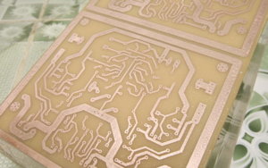

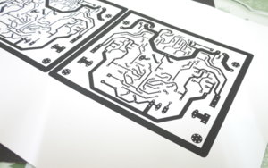

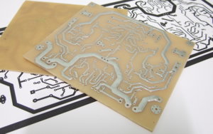

    Em ủi xong rồi nè, ngon bổ rẻ, xi chì và đắp chì lên đường công suất sẵn cho anh luôn, mai em mang qua. Việc đắp chì ngoài giảm điện trở nó còn có tác dụng tránh bong mạch khi có sự cố chập mach hoặc die sò. 105x95mm, lắp vừa sò Sanken luôn.
    Công nghệ in ủi thô sơ bằng tay nhưng nhìn cũng ok. Em không làm board sợi FR4 vì mạch test không cần quá tốt, FR4 tốt nhưng em làm biếng cắt lắm.

  16. vanven
    vanven Advanced Member
    16/4/13
    462
    Phối hợp ăn ý thiệt ta....xíu là có board test liền
  17. conrongco
    conrongco Advanced Member
    11/8/11
    1.244
    sao ko in mặt lk luôn bác !
  18. anhkhois
    anhkhois Advanced Member
    15/6/09
    792
    20
    Saigon
    Làm biếng bác à, để test thôi mà, nhìn trên máy và schema hàn được.

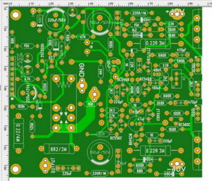

  23. mimosalq
    8/5/06
    12.824
    122
    Tích hợp bảo vệ loa bảo vệ sò luôn nhất là máy em Sanken đắt tiền...

  24. vanven
    16/4/13
    462
    Sao thấy chật chội lại rồi anh Quang ới ời.....
