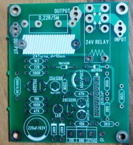

    Cho em hỏi, Nap5xx ráp xong chỉnh chọt như thế ạ, em làm theo y như Nap 135 và cũng có trở cầu chỉ bảo hiểm mà đóng điện cũng đi vài cặp sò rùi *.* mặc dù chả có tí khói lửa nào cả.

    anh ráp theo hdẫn các cụ thế này
    Chỉnh bias 2 chân B (MJE15030/31): 2.3V, rồi gắn sò. Mà dòm thấy vặn chim mơ cũng lên gần hết đấy. Con trở 2.2 chỗ chimơ thay bằng 1.2K
    Gắn sò xong chờ ấm sò chỉnh tiếp áp rơi trên trở 0.22R 11mV là đẹp.
    Cụ touch3g, cụ kirato, cụ Quang chỉ mình thế chưa có cháy nổ :lol:

    Em tháo ra, đo kiểm mấy con BJT rùi lắp lại , ko gắn sò, giờ đo 2 chân B con driver nó tận 10V, con C4793 rất nóng. Nghía giúp em với coi có nhầm nhọt gì ko ạ.
    https://plus.google.com/photos/11736500 ... 8043241213[/quote]
    Thế là ít đấy, của mình ráp phát đầu nó nhảy lên 38v cơ :lol: . Sau thay hết BC546 thì em nó lại ổn lại. Có 1 con bị thủng

    Với dòng tĩnh đang để tạm cỡ hơn 60mA gắn Sò c5200 mua loại tốt ở Nhật Tảo (loại chữ khắc laser, hình dáng rất giống sò thiệt, tháo máy nhem nhuốc mỡ tản nhiệt) gắn vô là tạch liền, còn loại lỡm em mua ở Phát Thủy gắn vô chả sao, hát hò um sùm Ô.Ô . Để em đập mấy con "xịn" bị tèo này ra coi nó thế nào.

    Tối qua em mở nhạc với nap 5xx cả đêm rùi hẹn giờ tắt laptop đi ngủ, nên ampli treo cả đêm. Sáng nay dậy bật laptop lên để nghe tiếp thì vừa bật laptop tức thì 1 kênh bốc khói, 2 con trở 0.22R đỏ chót, làm board cũng cháy theo, đo nhanh cặp sò thì nó cũng ra đi theo, đo nhanh con loa chưa sao hên quá em có gắn bảo vệ loa, các linh kiện khác chưa biết thiệt hại thế nào, giờ em lại chuẩn bị đi làm, chụp lại cái hình nhờ các bác phán giúp em hiện tượng này là do nguyên nhân gì với, làm sao để khắc phục , em thấy Nap 5xx rất nhạy cảm, em tèo mất 4-5 cặp sò khi làm nó. Nhưng mà công nhận tiếng của nó nghe thấy thích hơn, bass + mid dày dặn hơn.

    Kiểu này phải qua anh lấy sò chính hãng Nhật....... tảo về mà cắm thôi chú :lol: . A khắc phục dc vụ rò DC đến nay đánh cả buổi chả sao cả.
