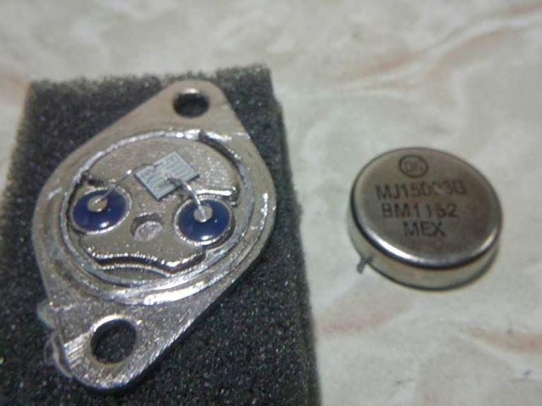

    Chắc phải nhờ anh quá ^^ ,
    Sò nướng em đập ra thấy ruột gan nó cũng hịn mà dễ tèo quá ạ.

    Thiệt hại nặng đây!

    Bo còn dùng dc không. Nếu ko thì qua anh mà lấy cặp bo a tháo Lkiện 1 ít ra nhưng vẫn còn dùng tốt hơn cái này :mrgreen:

    Thank anh, em vội đi làm chưa check coi tình trạng thế nào, tối về em check lại coi sao *.*, cháy đen thui vậy chắc qua xin anh board khác quá.
    Qua việc die sò, em để ý thấy nó thường bị die lúc mới đóng điện, bật amp, nó dễ bị shock chết lúc này :?

    ban đầu ráp trục trặc nhiều quá cụ Quang bảo cứ táy máy nghịch đi cho có kn nên chơi đủ thứ LKiện. Sau này lên xin 1 cặp về ráp đồ ngon vào thôi. Mình có phải sx đâu :lol:
    Ơ con này đóng điện nghe tiếng loa bụp nhẹ nhàng hơn con NAP 135 nhiều
  7. hoangde2005
    hoangde2005 Advanced Member
    27/1/10
    387
    Nap5xx mod của Nap135, Linh kiện ve chai nên khó kiểm soát về độ ổn định của mạch, nên rất dễ tự sướng.

    Để em thử ráp linh kiện mới hết luôn coi sao, nó tự sướng làm em khổ quá :?

    Coi lại việc chỉnh bias. Nếu đồng hồ đo không được chuẩn thì nên đo điện áp ở chân sò cho rộng thang đo hơn. B-E khoảng 0.35 vôn cao hơn mất bass,thấp hơn thì bị chùng tiếng. nếu như cân nhau thì quá tốt lệch nhau không quá 10mm vôn. Góp tí cho vui. Thân!

    Con trimer loại new xịn nhé. nếu bias giao động khổ lắm :mrgreen:

    Thanks bác giaothu và anh Triều, để em kiếm loại trimer khác thay cho con kia luôn, con kia vặn lỡ tay phát nó tăng cái vèo.

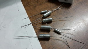

    Có mấy em chân dài thơm tho ,bây chừ làm thành chân ngắn thấy uổng quá............... :D
  14. DiyProjects
    DiyProjects Approved Member
    9/11/13
    37
    Trảng Bom, Đồng Nai
    Tụ Tantalum của anh Quang có phải là 150D Vishay không nhỉ ?
  15. mimosalq
    mimosalq Advanced Member
    8/5/06
    12.824
    122
    Của mình là Sprague.
