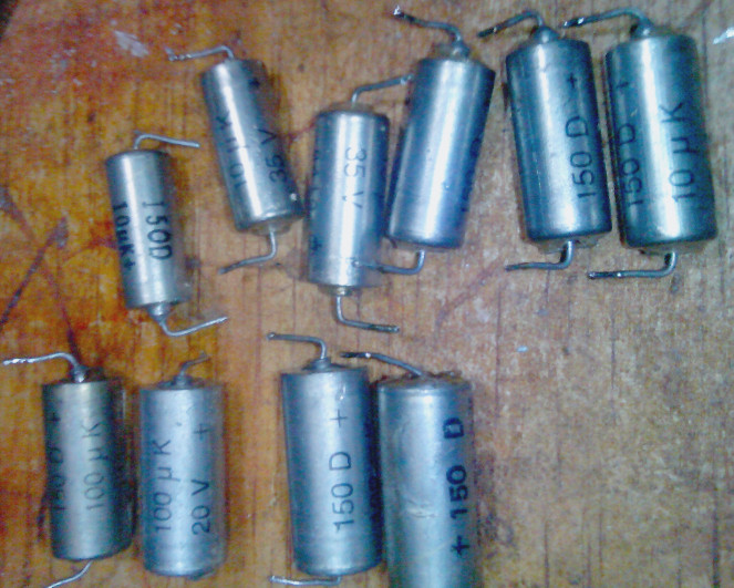

    Em có mấy con tụ này có bác nào trao đổi tù binh không nhỉ ?

    Bác cần món gì xem đống ve chai em có kg :)

    Em đang cần ít tụ 0.1 đường kính 10mm. Nếu bác có thì trao đổi nhé !

    Tụ bác cần chắc là tụ teflon ft3 :) em có một cặp 0.1mf nhưng hiện nằm trong con el84 se của em rồi :)

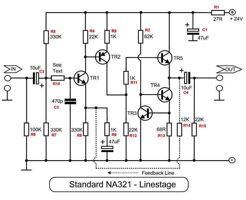

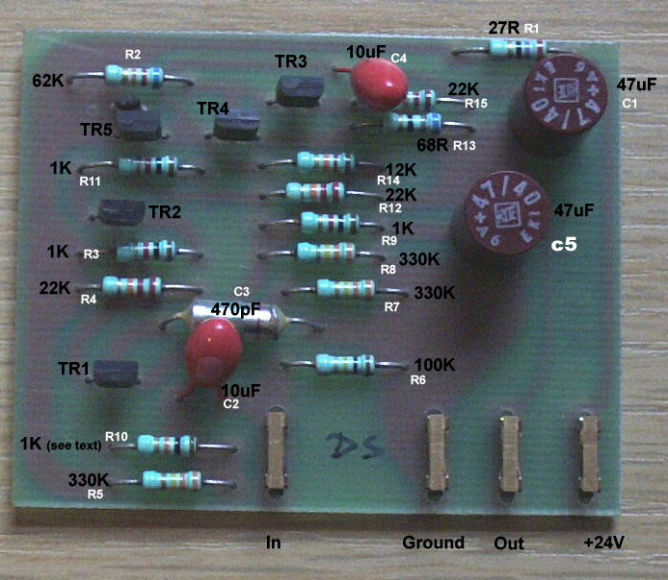

    Các bác nào đang xài Nac72 New của em mà muốn theo hãng thì làm như sau, chẳng phải mod nặng nề làm chi.
    Vì các thông số điện trở và tụ thay đổi khá nhiều so với gốc, ngay cả như vụ vỡ tiếng ở các ver trước thì giờ em dùng đến trở 12K FB chẳng vỡ tẹo nào.
    Cụ thể: tụ 100nF mắt lọc đầu vào bỏ kèm theo hàn tắt con tở 100K và thay trở 226K bằng con 330K, vì hãng là 330K diy lái đi = 226K+100K+100nF
    Mắt lọc thứ 2 đầu ra bỏ tụ 1uF trên đoạn 4K7+56K và thay bằng 5K6+56K=61,6K gần bằng hãng, hoặc bác nào có 62K thay luôn thì nối tắt 1 trong 2 con.
    Trở 2K7 đầu vào bỏ. trở 150R đầu ra có thể hàn hoặc nối tắt.
    Tụ đầu vào thay bằng 10uF, tụ 100p thay bằng 470p, tụ 1ù cạnh tụ 47uF hồi tiếp có thể bỏ hoặc để tùy gu.
    Khi về hãng tiếng mềm mại và dễ chịu hơn nhiều, trong khi đó ta bỏ hẳn 2 mắt lọc cũng đâu có xì ù gì đâu.

    Hay quá bác......có board kèm theo rất thuyết phục. Vì em nghe naim hãng ko có chút nào gọi là lạnh. Tiếng khá mềm và thoáng đạt

    Trên mạch naim em thấy không dùng mấy tụ 100n bao giờ. tụ lọc nguồn thì toàn 22000uF cho cả rề lẫn pow. và linh kiện chọn những con rất bèo, mấy hãng khác dùng để làm nguồn mới chít :lol:
    Sự phối hợp đặc trưng giữa tụ tantalum và ztx rất hay, chúng bù khuyết xho nhau tốt lắm.

    Tụ em cần là tụ để gánh ở chân sò trị số thì từ 0.1 trở lên nhưng đường kính 10mm.

    @ cụ Die amp: ztx ở đây dùng loại nào thế ợ, chỗ batboy chỉ bán ztx 653-753

    ZTX214, ZTX384 đó Anh, nếu Anh có nguồn thu gom thì chia E 1 bộ nhé :mrgreen:
