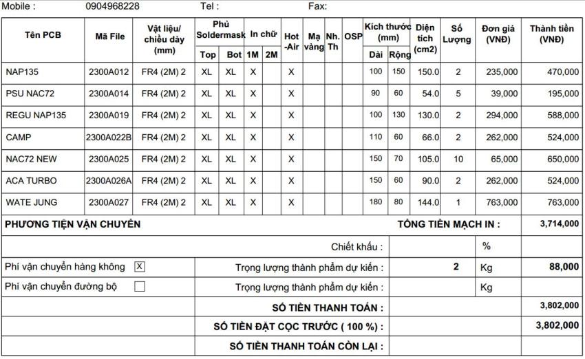

    1) Wantoknow: 2 bo nguồn (bo NAC72 em đã có)
    2) Superfarmer: 01 bộ Nac72 + bo nguồn. Thanks! Ok em theo và tố luôn thêm cái Nap135 nữa ạ!
    3) anhbatin: 1 bo Nac+ 2 bo nguồn.
    4) thaibao23:02 bộ Nac72 + 4 bo nguồn.
    5) Addicted: 1 bo NAC 72
    6) kidrockx: 1 board NAC 72 -> OK, em theo :D
    7) thang077 : 1 bo NAC72
    8) atxihoi : 02 board NAC (+1 board Watjung nguồn đối xứng nếu được :mrgreen: ): em theo, giảm nguồn WJ đôi xuống 01 board vì giá quá khủng
    9) NXTN2011: 1 board Nac72 --> ok và thêm 1 cái bo nữa dành cho tặng 1 bác chơi tube gò té :mrgreen:
    10) Horizonline 1 PSU NAC72 + 1 NAC72 NEW
    11) vuduydong1980 1pcb nac72
    12) lamsis: 1 pcb nac72 ---OK, em theo
    ................13) hoangde2005: 01 bo Nac 72 -->0k
    14) tngoctu: 01 bo NAC72.
    15) Intel386 : 01 bo Nac72 New

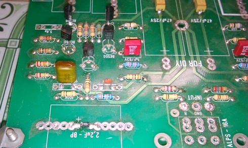

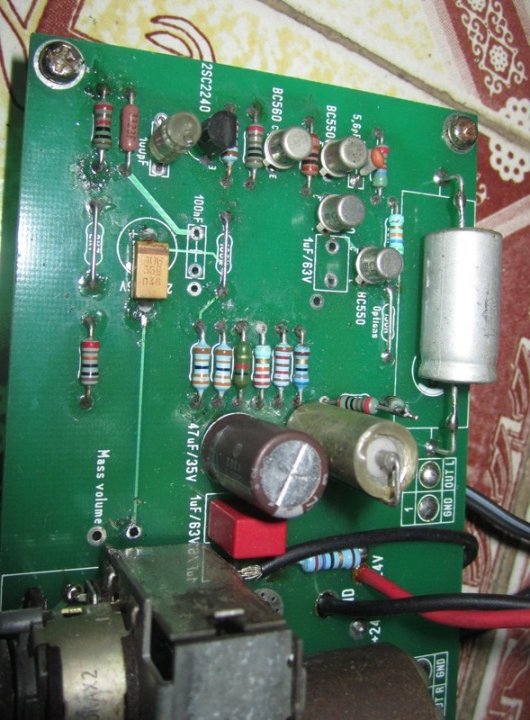

    Và đây là bo nac của em khi về hãng!
    Bác nào chưa hình dung ra thì hàn như thế này nha.

    NAC 72 tụ đầu vào ảnh hưởng rất lớn đến chất lượng âm thanh, em thử qua các loại tụ hiện có cũng là tantalum màu đen vàng của Kemet, tụ hoá, tụ dầu, tụ nhôm, tụ mica..nhưng không bằng loại này của Pana em tra ra là tụ "POSCAP Tantalum-Polymer Solid Capacitors"
    Link tham khảo: http://www.panasonic.com/industrial/ele ... -products/
    Tụ này rất nhỏ nằm trong các bo dán. Loại Tantalum dùng trong Naim không biết là loại nào ?.

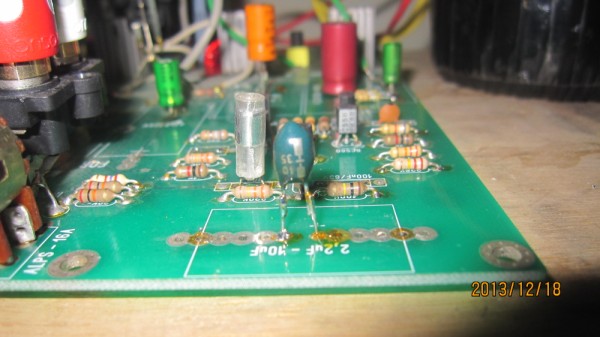

  7. diyampli
    diyampli Advanced Member
    15/6/10
    6.542
    304
    Lật HDD lên có mấy con mả bác, AE express cũng có, tụ hôm trước em xài MKL đang chuyên về hãng dùng 10uF nên k còn tụ nào cắm tạm thôi, đôi tụ SMD này là tụ input này trong một amp nhỏ của samsung test trong nhà máy ở Văn Môn đó bác.

    Bạn dùng tụ này âm thanh sáng chói chang.Trầm thì mất đứt.
    Tuy bạn cảm nhận.

    Tụ bác dùng em tưởng đầu có vạch đen là cực âm.
    Em cũng đang gắn tụ này ở vị trí tụ out, vạch đen bên cực âm có được không vậy các bác :roll:
  11. diyampli
    15/6/10
    6.542
    304
    Tantan thì ngược với tụ hoá bác ah, dấu vạch là dương, dấu cộng cũng là dương. Thế nên mới có vụ nguồn nac72 bị nổ là vì thế.

    Tantalum không biết hãng nó dùng loại gì chứ chứ anh em ta có mấy ai gắn đúng như nó đâu. Gắn đúng thì hát tệ lắm nên tháo ra.

    Chào các bác
    Bo NAC72 làm cũng tốn nhiều lắm vì mua để thử , mình đã thử qua hết rồi , bộ Jatzen silver , Mundof silver gold oil , Tan siemens, pana , spague , Kelmet , MKL , Elna simic , blackgate 10uF ...cuối cùng vẫn quay lại với tụ phim auricap ( chỉ 200V , lý do là gắn vừa bo , mundof và jatzen to quá ) , tụ đầu vào 3.3uF/200V // solen Tép lông 0.47uF thấy hợp với tai mình ( dĩ nhiên là tai mỗi bác mỗi khác ) , còn trở thì dung metal 1/2W của anh ba và dale không phân biệt được , đang dự tính tậu một cặp choke 1200H để thử thay vào chỗ con trở 100K xuống mass xem âm thanh có thay đổi chút nào không , bây giờ quay lại thì nó bán hết rồi , thôi khỏi thử nũa :mrgreen:

    Không tệ đâu bác em kiếm được đôi tụ này nghe phê lắm khác xa đôi màu vàng hôn trước, tiếc là chỉ có 3 quả nên tạm thay 1 đôi vào input :!:
