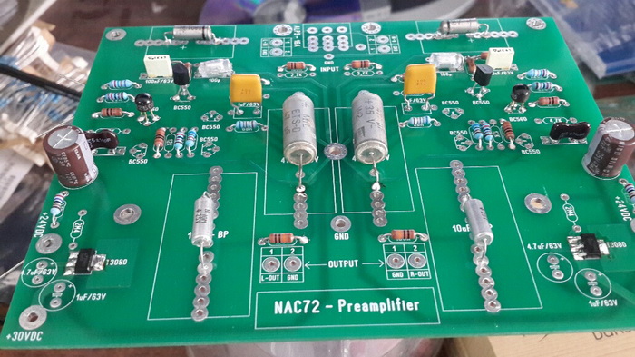

    Từ hôm thi đấu với cái pre 4 bóng 6H30 thì nó đi theo chủ nhân mới,nay có pcb em làm lại đàng hòang 1 chút,tối nay sẽ đóng điện.

    Lên khuôn bộ linh kiện rất chuẩn......................thi đấu pre cuối năm đi anh em.......... :D

    Sao con mắt trâu không dùng cho vị trí out vậy anh? Bjt anh dùng là gì vậy? :D
  14. mimosalq
    mimosalq Advanced Member
    8/5/06
    12.824
    122
    In là 2sc2240BL,,2N4250,Out anh dùng MPSA06 của Naltional.
  15. vandk
    vandk Advanced Member
    24/12/11
    1.288
    Tây Đô
    Input mà có 2SC2240BL là ngon quá rùi còn gì! :D

    Em chơi Tantalum mới tinh luôn anh,vậy mà hôm rồi chiến lợi phẩm khi thi đấu là 4 bóng 6H30 mới tinh.4bóng này em giao cho Kỉato làm cái pre đèn mới để giao lưu chơi.
    Pre này dùng LM317 hay Wj đều đuươ ,thêm 1 option là dùng Lt8030 sau LM317 cho nó gấu. :D

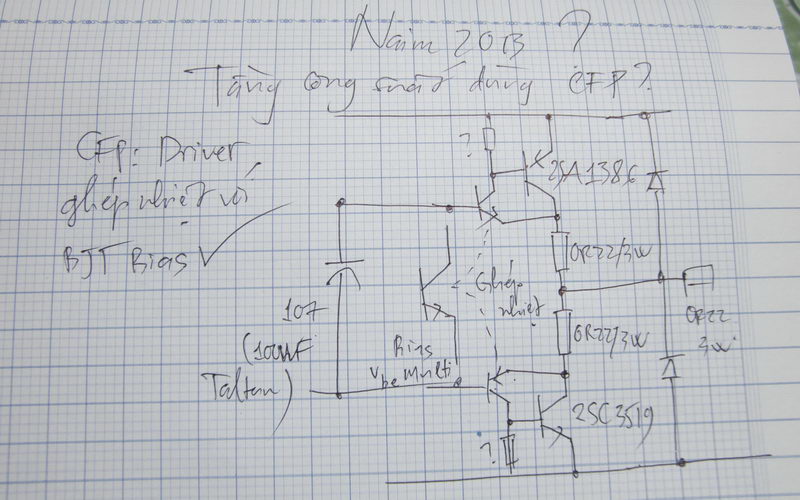

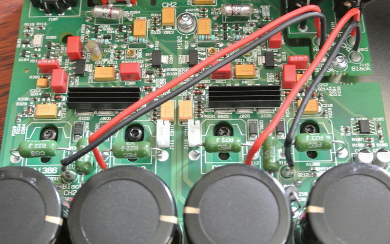

    Tối qua buồn buồn lên mạng coi hình mấy em Naim show hàng, em thấy kỳ kỳ vì Naim NAP100 tái hiện lại kiểu "shoe box" ngày xưa tại sao lại xài cặp BJT công suất bổ phụ. Ngồi dò mạch thì ra là chúng chơi kiểu CFP, mà kiểu này thì driver ghép nhiệt với BJT bias chứ không ghép với BJT công suất. Cặp công suất dùng SANKEN 2SC3519/A1386. Em vẽ lại sơ tầng công suất mà em dò được (sure) từ hình chụp. Cặp hồi tiếp dùng trở 27k/1k cho độ lợi 28 lần như cũ. So các vị trí BJT thì có thể VAS dùng FZT và vẫn kiểu nguồn dòng truyền thống. Nhiều khả năng "Naim sound" đến từ cặp vi sai và VAS chứ không phải tầng xuất QUASI. Vẫn không có dấu hiệu của mạch bảo vệ loa và hạn dòng VI, điểm nối mass chung vẫn giữa 2 cọc loa, nói chung là hồn Naim vẫn còn đó, chỉ khác cặp CFP, điều này mở ra hướng mới là mod Naim kiểu CFP :lol: , dạo này em khoái CFP lắm.
    Chắc hãng Naim bị mấy bác vnav soi hàng clone dữ quá, giờ chơi toàn SMD bé tí nhìn lòi mắt cũng không ra, cả con biến trở bias cũng dán luôn.

    Bác port naim 100 thấy toàn đồ dán thì nì, lại tốn tiền mua kính lúp về soi cho rõ rùi, hix

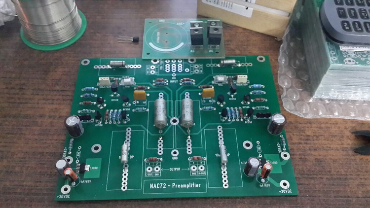

    Lắp Nac72 đã lâu, hôm nay khoe các bác tí cho nó có khí thế :D
