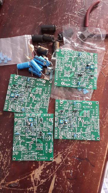

    Nợ 2 bác ở Hà Nội 2 bộ Nem chả,lên khuôn sẳn rồi chờ 1 ít linh kiện nữa là chạy....Con này có trung âm thật tuyệt,bass chắc gọn hơn phiên bản trước.

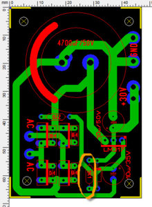

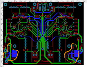

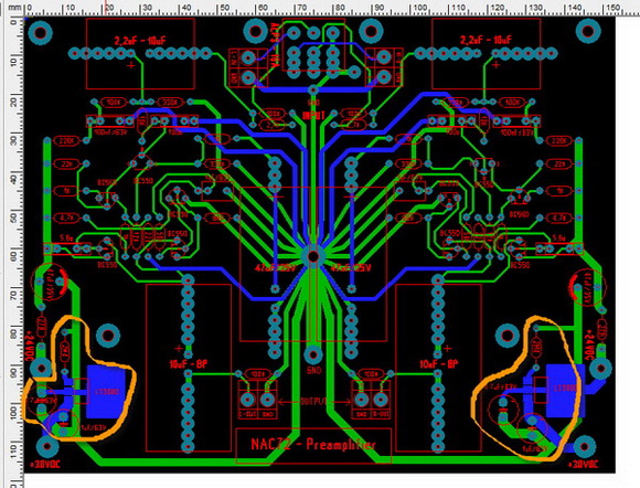

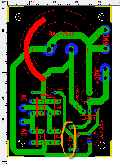

    Anh em nhận bo pre thì chú ý :
    Nếu không có con LT3080 thì không hàn các linh kiện khoanh màu cam,đồng thời bo nguồn thay con 5k1 bằng con 3k3 nối tiếp 820R,nguồn ra đấu vào 2 điểm +24V trên bo pre.

    253
    Bo kì này sao tí teo vậy a.
  6. mimosalq
    mimosalq Advanced Member
    8/5/06
    12.824
    122
    Đúng ra nó còn nhỏ nữa nhưng sợ anh em lấy về dễ lạc mất nên anh vẽ thêm cái bảo vệ loa cho cân xứng... :D

    Anh Quang cho mình hỏi: Điện AC vào boad nguồn pre bao nhiêu vol vậy anh?
    Kính!
  11. corube1981
    corube1981 Advanced Member
    22/3/12
    920
    trả lời thay anh QUang,nguồn AC là 24v tới 28v nhé anh,thân.

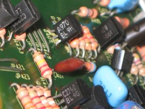

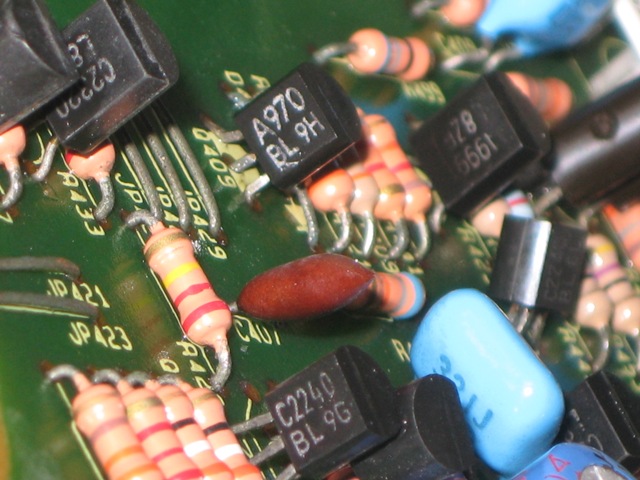

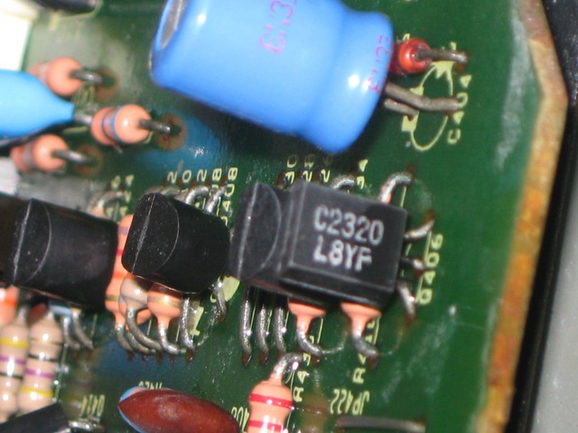

    Mình nghe các bác sài con c2240 này trong boad pre Nac 72 theo mạch cũ vậy boad mạch mới có gắn được không các bác? E mới ve chai được mấy con này con nào sài được các bác phán giùm ạ! Mấy em nó nằm trong amp:
  17. corube1981
    22/3/12
    920
    con 2240 thì gắn thay con Bc550 đầu vào,còn A970 thay con Bc560C là dùng ngon rồi,thân.

    Con BC550 đầu vào nằm trên cùng phải không bác? Còn những con BC550 còn lại gắn BC546 chắc là ok?

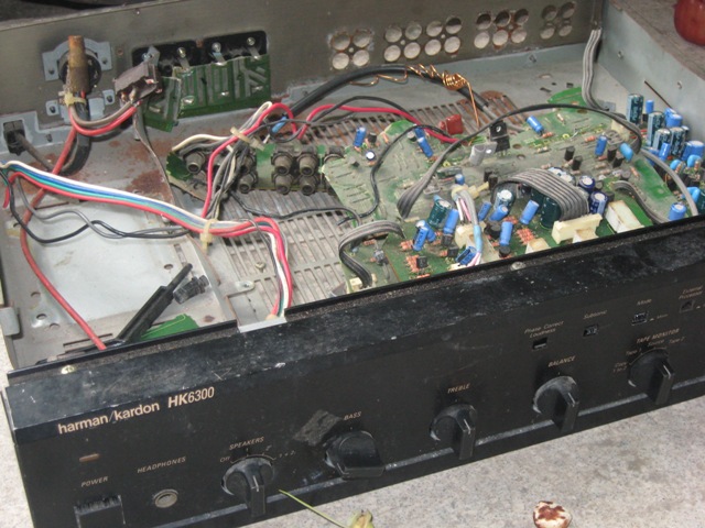

    Chỗ bác phí phạm thế! mấy con ampli này tiếng nghe tuyệt lắm thế mà bị banh xác :!:
  20. tungsen1972
    tungsen1972 Advanced Member
    16/1/09
    531
    Nhặt chỗ ve chai bác ơi! Chắc là hàng xóm mắng :evil: nên "bùm" xuống tan nát :) em nhìn cũng tiếc nên lấy về gỡ linh kiện ạ!

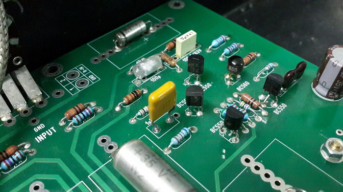

    Đây bác có hình tham khảo nè...
    Của mình đầu vào C2240BL,con BC560 thay bằng 2N4250,2 con output là MPSA06 tháo máy.

    Mấy con C2240/ A970 theo máy đó dùng tốt lắm bác. Mình mới tháo mấy con C2240/ A970 mới ra thay bằng trans tháo máy tiếng nghe hay hơn hẳn. Bác nhớ bắt chéo chân nhé vì chân cẳng khác BCxxx.
