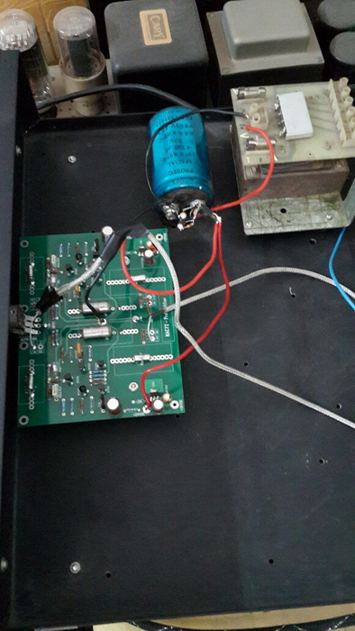

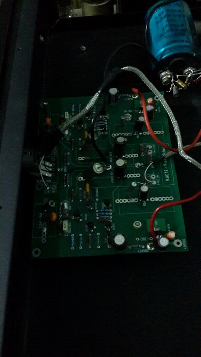

    Cái pre Nac72 mới làm,phải nói tìm đối thủ rất khó... :D

    Hợp với Đèn Mới đau chứ!

    Tụ BC128 chưa về hay sao mà phải dùng tụ Tantalum vậy bác?

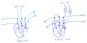

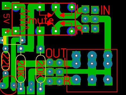

    rảnh thì thử volume shunt này vào pre naim đi anh :D

    Chiêu này của bác Lý lợi hại quá. Muốn trở volume bao nhiêu cũng được. Tìm con trở xịn lắp vào là ngon lành. Em mới độ cho pre CAT và đã trị được vụ gain cao rồi.

    Chính xác là nó giảm gain, khi volume càng lớn thì gain càng lớn nhưng không bao giờ đạt đến giá trị Vin.
    Điện áp cấp cho pre là Vout=VinxR/(20K+R) chiêu này hay áp dụng cho pre CAT là đúng bài.

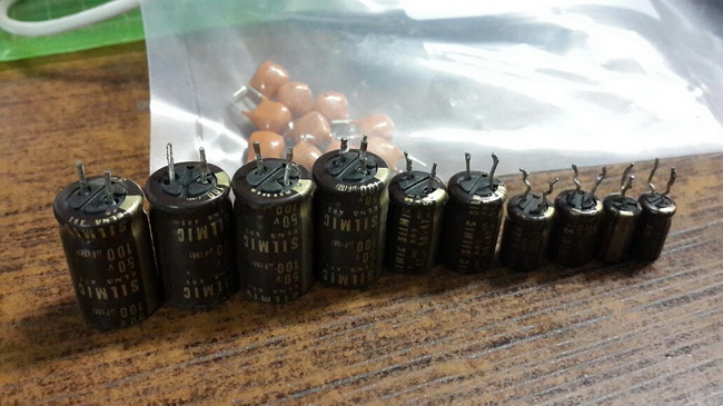

    Em phải làm cho nó hơn hoậc bằng đồ hảng em mới chịu.......................Hy sinh cái CD Yamaha 10000 để tháo mấy em tụ này. :D
    Elna Silmic ARS tốt hơn hẳn mấy tụ Elna Silmic II mua từ digikey.Mua thử 10 con BC128 màu cam cho NAP135,con này chính hảng Naim dùng.

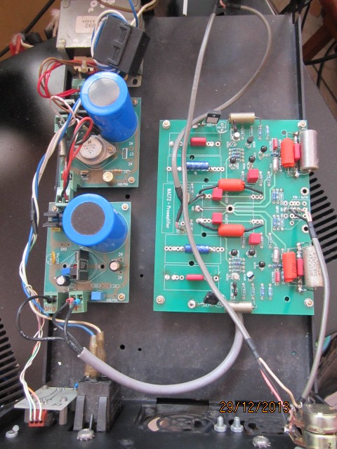

    Con pre Nac đúng là bảo bối của hảng Naim,không có thiết kế này thì Naim sẽ không bao giờ thành danh.Đơn giản ,hiệu quả nếu chọn linh kiện đúng thì thật là khủng khiếp...
    Em nghe bài "Sao anh lỗi hẹn" qua tiếng hát Như Quỳnh xúc cảm lâng lâng không thể tả...

    đại ca quả là lợi hại... vậy khi nào ta nên dùng shunt và khi nào không nên dùng shunt và dùng shunt như thế nào cho hợp thì cho ae xin 1 tí kinh nghiệm. thân

    Chiêu này rất hay,cái pre nào nhích 1 tí mà nó hét tóang lên thì nên dùng chiêu này, :D

    Đọc cái này quá rõ nè...
    http://www.raleighaudio.com/volume_control.htm
