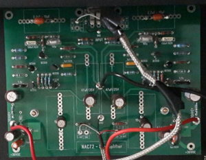

  8. mimosalq
    mimosalq Advanced Member
    8/5/06
    12.824
    122
      File size:
      143,7 KB
      Views:
      425

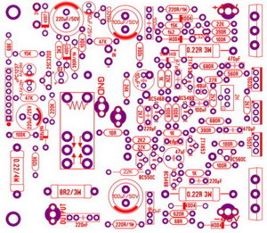

  16. corube1981
    corube1981 Advanced Member
    22/3/12
    920

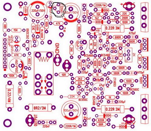

    em đã dò xong rồi,giờ thiếu 4 chú ZTX biết tìm đâu ra đây,ai dư chia lại cho em với,thân.
    anh ơi xem lại giúp em cái mạch bảo vệ loa,con 3200 em khoanh tròn em dò cái pcb bv cũ thì nó hình như là con 2SA1268.phải ko anh?
      File size:
      67,6 KB
      Views:
      211

    Cụ Quang ngâm cứu kỹ lắm rồi, C3200 ra nhật tảo có nhiều hàng, 500 VND/em. Còn nếu sai cháy loa thì cứ mang sang cụ ấy, chú sẽ có 2 sự lựa chọn: 1- Jamo, 2- Yamaha chú có thể xách về :lol: . Nếu cháy loa và đồng thời cháy amply thì chú cũng có 2 sự lựa chọn: 1- amply tube mono block, 2- aaron. Còn khỏe nữa thì cái amply cụ hay kê bo test làm cụ sút lưng cũng có thể bê về :lol:

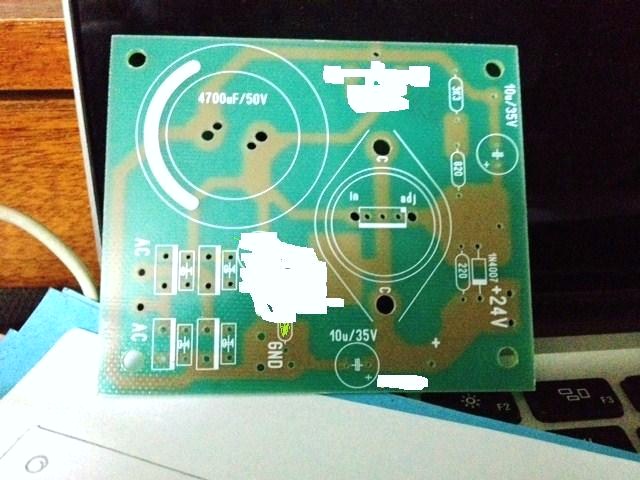

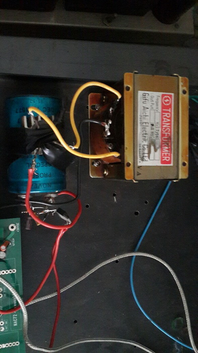

  22. tungsen1972
    tungsen1972 Advanced Member
    16/1/09
    531

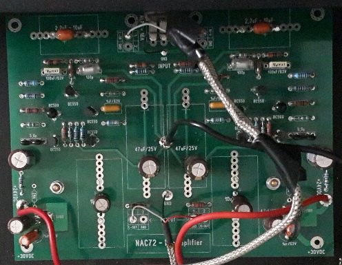

    Bác nào đi ngang qua giúp phán bệnh giùm em cái boad nguồn pre Nac 72 đi ạ.
    Mặc dù đã làm như anh Quang chỉ : nối tiếp con 3k3 và 820 tại boad và nguồn AC vào đúng 24v, điện DC ra đo theo cọc +&- nó cứ trơ ra là 33V, thay qua 3 lần mấy LM317- tụ 10mf- diôt nó cũng chẳng thay đổi được gì, cũng 33V DC các bác Ạ
  23. corube1981
    22/3/12
    920
    em bắt bệnh đây,anh lấy con trở 220R mắc song song với con diot bảo vệ 1N4007 nữa nhé,hàn xong đảm bảo nó ra 24v ngay,khi nào song đo báo kết quả lên đây liền nha anh,thân.
  24. tungsen1972
    16/1/09
    531
    Trên boad cũng đã gắn con trở 220om rồi bác, phải gắn thêm 01 con nữa hả bác?
  25. corube1981
    22/3/12
    920
    Trên boad cũng đã gắn con trở 220om rồi bác, phải gắn thêm 01 con nữa hả bác?[/quote]

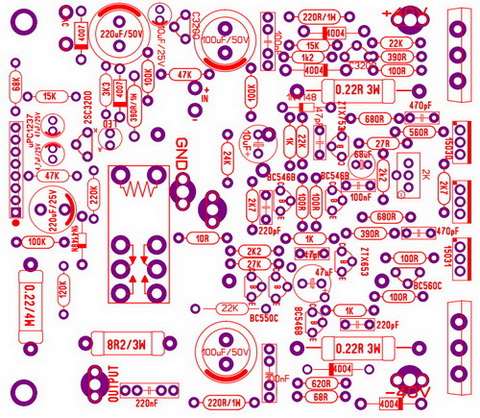

    uh nhỉ,em nhìn ko ra,có rồi mà vẫn ko ra 24 là hơi lạ đấy,vì đây là phiên bản cũ rích dùng khá nhiều rồi,chờ em tí em lấy pcb ra phá chút xem sao
    em gửi anh cái hình,a dò mạch lại giúp em cho dễ nhé,pcb này em lắp 3 cái đều ăn ngay,thân
