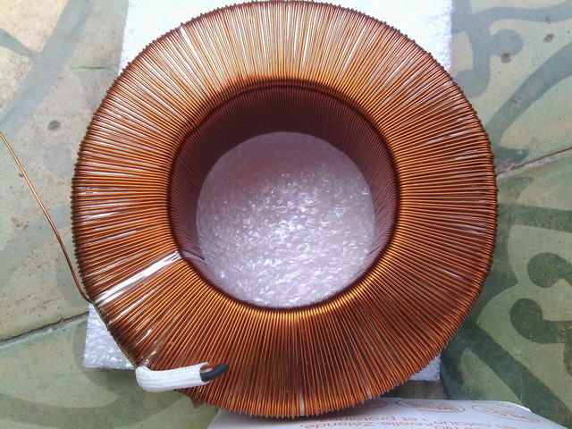

    Biến áp xuyến khủng cho Pre Naim, 160VA - 2x24V, bifilar.

    đẹp quá anhkhois! nhưng gà trói chưa chặt :mrgreen:... thân

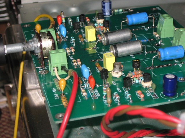

    Sau 01 tuần rưởi " mày mò- chích choác- nhổ ra - cắm vào" đến hôm nay Pre Nac72 đã hoàn thành( đang chuyển sang giai đoạn cuối: vào hộp), chất âm khá là ấn tượng khi thay vào một số linh kiện tương đối tốt các bác ạ :D , dãi trầm lúc đầu thiếu nhưng khi thay 02 con trs ở tần suất thì cải thiện lên nhiều lắm, tụ hồi tiếp tatalum 47mf, tụ xuất âm hiệu rất lạ ( ELWA 10mf 63V) nhưng hay hơn tụ Tatalum rã máy :)
    Em nó đây ạ:

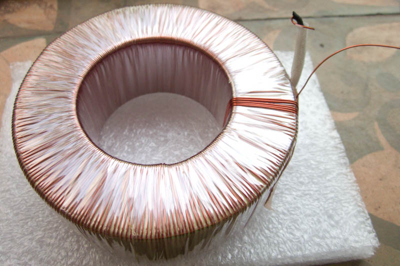

    Quấn biến áp xuyến phê thiệt, 5 lớp như ri mới xong cuộn sơ, cám ơn bác Đông về mấy cuộn băng polyester mỏng quấn cực tốt :D .

    Tụ hồi tiếp của anh là tốt rồi,bjt đầu vào nên dùng C2240BL,con 560 thay bằng a970BL hay 2n4250,2 con xuất nên dùng MPSA06,tụ in out nếu không có clarity cap hay auricap hay Mundorf thì dùng tụ Elnasilmic ARS hay Nippon chemicon ASF thì phê lắm.Ráp đúng thì tìm đối thủ hơi khó à...Em lột 1 mớ bóng 6H30 vì nhiều bác không tin và khinh xuất với em nó.Thân

    02 con transitor xuất cho tầng cuối nó bay hết chữ nghĩa nhưng chân cẳng vàng khè :D thấy nó ghi trên thân EBC và đo kiểm là NPN nên gắng vào nghe phê lắm anh ạ!
