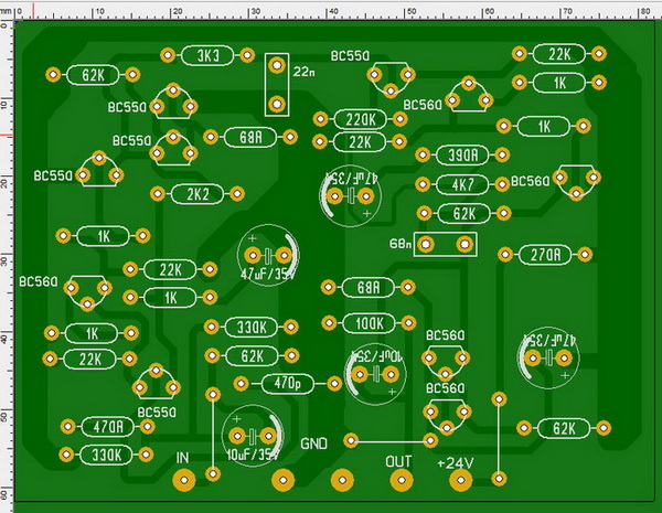

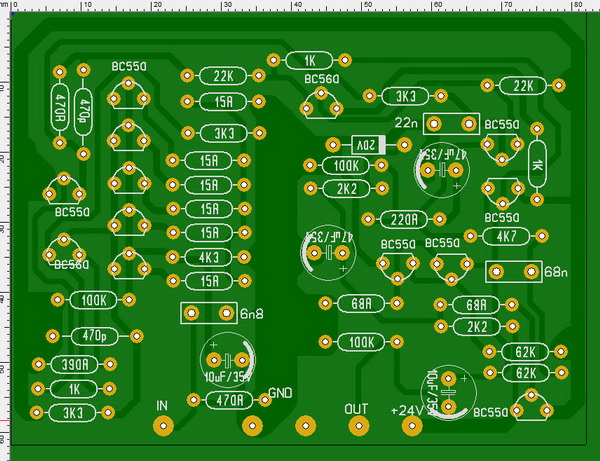

    Tặng anh em chơi phono pcb phono linh kiện rời của Naim.Con này không có chổ chê vì nó cùng đẳng cấp với cái pre nac lừng danh.

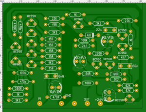

  15. lvm
    lvm Advanced Member
    17/12/08
    858
    Anh quang post cho anh em sơ đồ logic đi ! Hix, anh toàn post bo thế này đến lúc làm lỗi sau khó dò pan lắm !
  16. mimosalq
    mimosalq Advanced Member
    8/5/06
    12.824
    122
    Ok để anh vẽ lại rồi post lên .Con này đã giao đấu với mấy phono khủng rồi và lại đọat chức quán quân. :D

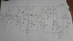

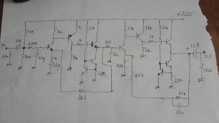

    Em đủ đồ chơi, MC phono đây................................ :D MM phono dùng 12AX7 phải gọi em nó bằng cụ. :D

  20. tngoctu
    tngoctu Advanced Member
    10/10/10
    2.366
    186
    Topic này chuẩn bị lên hàng 7xx trang rồi đấy ah ... vậy mà vẫn chưa hạ nhiệt.
    Cá nhân em vẫn đang chơi cặp NAC-NAP từ hồi lắp được đến giờ, còn 1 con NAP nữa đang lên khuôn nhưng chưa có biến áp để đóng điện :D

    Anh Quang vẽ cho em xin sơ đồ logic 2 cái phono MM và MC đấy nhé ! Đợt này em cũng chập chững vào chơi cối xay :D

    Mạch MM đây.....................................
    @Anh NDHien qua tết có pcb anh nhé... :D

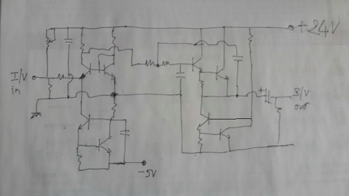

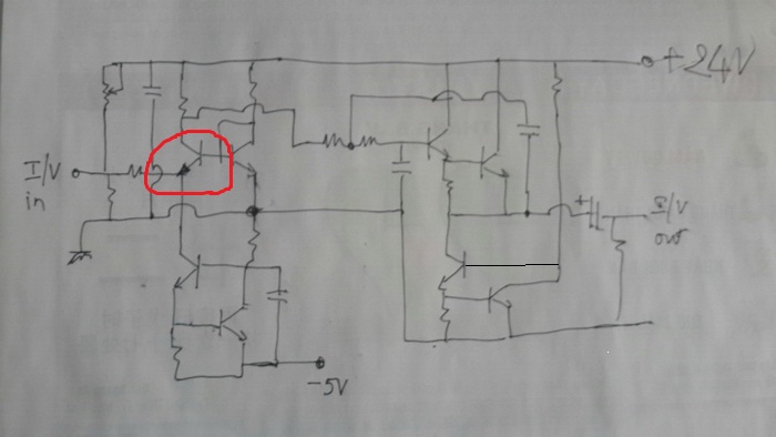

    Tầng IV mắc kiểu B chung nè anh em,tuyệt hảo..............................Nghe biết bao lọai IV,theo đuổi em nó bao năm nay em quyết định dùng nó cho con DAC của em.

  25. quanghao
    quanghao Advanced Member
    30/10/06
    7.598
    321
    Thành Công
    mắc kiểu này cũng hay, trở kháng đầu vào rất nhỏ cỡ vài ohm, cần xem phần đầu ra của DAC có trở kháng bao nhiêu ? để phù hợp với mạch anh nhỉ ?
    con tran đầu vào dễ có hiện tượng bị nóng, và sin đầu ra cũng dễ lêch với sin đầu vào , nếu sử dụng USB phát tín hiệu vào DAC và đo tại đầu ra của Chip DAC, sau đó do tại đầu ra của IV!
    Về âm thanh theo em thấy, rất chặt trẽ, nổi trội trung âm, giải cao đúng chất của TRAN!
    Vài góp ý nho nhỏ, có gì không phải mong bác bỏ quá cho em!
