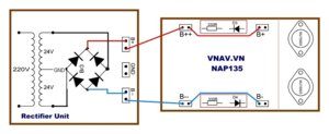

    2.Hướng dẫn đấu dây theo các cấu hình khuyến cáo :
    a.Tôn trọng bản quyền[​IMG]
    Phương án này là nhại y nguyên anh Naim NAC135.
    Không cần bo Super Regulator HiCap.
    Nguồn chỉ cần 24VAC x2 (48VAC CT) là đủ.
    Dùng dây điện nối tắt B+ và B++/B- và B-- trên bo công suất.
    Cặp điện trở/ diode em khoang đỏ có thể lắp hoặc không.
    Hình minh họa :

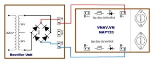

    c.Chơi tới bến theo tinh thần VNAVer, cấu hình NAP135-VNAV:[​IMG]
    Đây là phương án được xem là hay nhất, tối ưu nhất, quy tụ cả tư duy của Naim và những tinh hoa của Diyer bậc thầy.
    Cần một đến hai board Regulator, tùy độ chơi.
    Bỏ cặp điện trở/ diode nối giữa B+ và B++/B- và B-- , chính là chỗ em khoanh tròn trong hình vẽ.
    Hình minh họa :

    @ Cụ Nhép: Hình hướng dấn đấu điện NCC2000 của cụ cần chỉnh lại đó, "nói một đường làm một lẻo" :lol:

    Cám ơn cụ, do do vẽ một máy, post bài một máy nên em lộn :mrgreen:

    cụ Xi nhép chắc là vội vẽ bo nguồn lộn mấy chổ, e post lại:

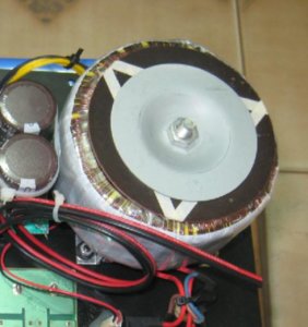

    Em vừa lôi được cục này từ mạch sub trước đây em mua ở chở trời, chỉ có nguồn 36V+- , nguồn 24V+- chắc phải quấn thêm hoặc mai em dỡ nốt con đèn bàn IKEA của em cũng thấy có một con xuyến nhỏ chắc .
    Các bác xem hộ xem kích thước con nguồn này như thể liệu có đủ công suất không ah.
    Em áp tai vào cục biến áp này thấy có tiếng rè rè không hiểu có ảnh hưởng gì không ah. còn này hàng china không ghi dòng bao nhiêu chỉ thấy ghi 36V.
    Nếu cục này dùng được cho naim là em đỡ đau đầu lo phần biến áp nữa rồi :lol:

    Lúc chụp hình bác kèm thêm cái hộp quẹt hay cái gì đó thì mới ước lượng chính xác được.

    2.032
    Đã được thích:
    Hic, em lười chụp lấy nguyên cái hình trên mạng , em vừa đo thừ kích thước: đường kính ngoài (bao gồm cả dây): 11 cm; chiều cao 5,5cm ah

    cục này dùng ok bác ơi, quấn thêm cuộn 25v-0-25v nữa là ok.

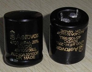

    Các file đính kèm:

    cụ có đôi giống em, nhưng của em 6800/63v cơ
