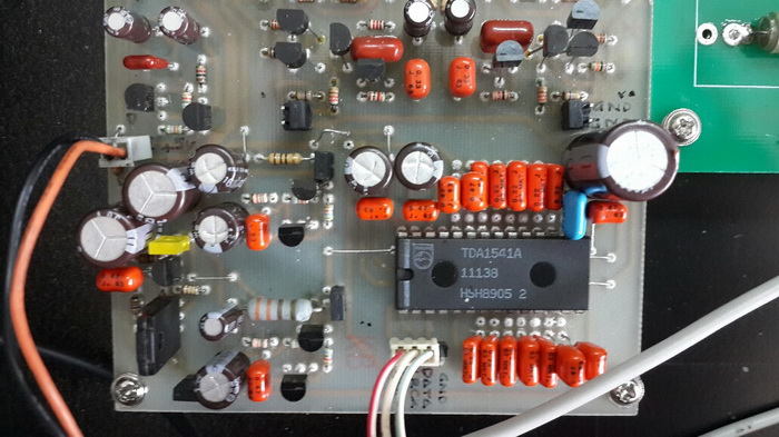

    Em nói chính xác,con trở đầu vào phải thay đổi theo từng chip DAC.Gía trị cụ thể như sau:
    TDA1541 là 47R
    PCM58,PCM63,PCM56 là 220R
    AD1865 là 200R
    Anh thử nát cái topo này luôn rồi nên cũng có 1 chút kinh nghiệm.Thân.
  3. mimosalq
    mimosalq Advanced Member
    8/5/06
    12.824
    122
    Em nói là làm và thành công thì mới đưa ra cho anh em tham khảo chứ không có phán bậy....
    Em đã test rất nhiều rồi ,cứ dùng linh kiện rời theo kiểu Ăng lê là em rất thích...
    EM cũng dùng thử NAC72 làm IV nhưng không thành công. :(

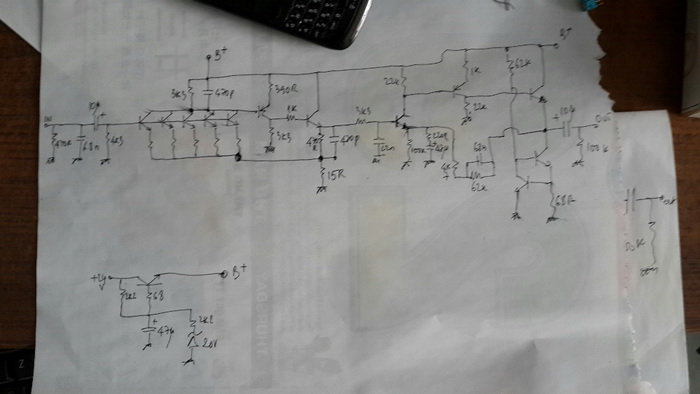

  4. mimosalq
    8/5/06
    12.824
    122
    MC phono đây...vẽ lại muốn lòi con mắt :D ...........................

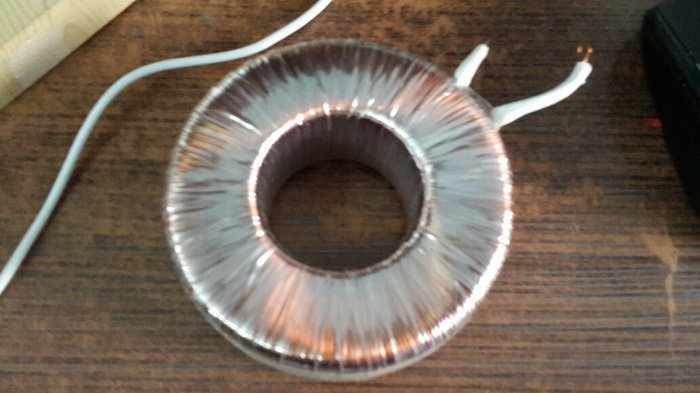

    Biến áp cho pre Nac cũng vừa xong cuộn sơ... :D

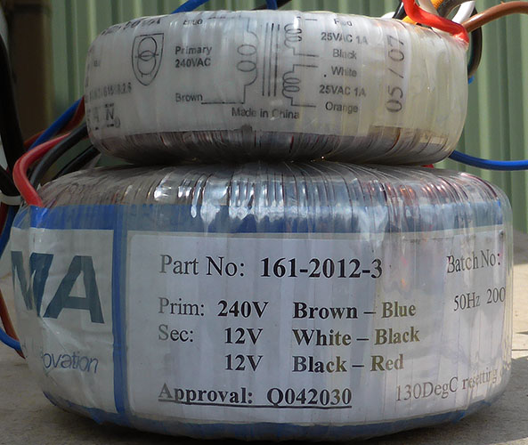

  6. NDHien
    NDHien Advanced Member
    12/11/09
    1.693
    Chào các bác
    Cuộn đó bao nhiêu VA vậy bác , 12VAC và 24VAC là tiêu chuẩn rồi mua sẵn cũng có mà , dưng quấn chi cho mệt bác Quang , để dành thì giờ nạp tụ chứ , mình có cuộn 12-0-12 AC 50VA thấy dư rồi thành ra cuộn 12VAC - 0 - 12AC 200VA phải ra ngoài thùng , thấy các bác dùng cuộn to chắc phải có cái gì khác biệt ?
    Thân
  7. anhkhois
    anhkhois Advanced Member
    15/6/09
    792
    20
    Saigon

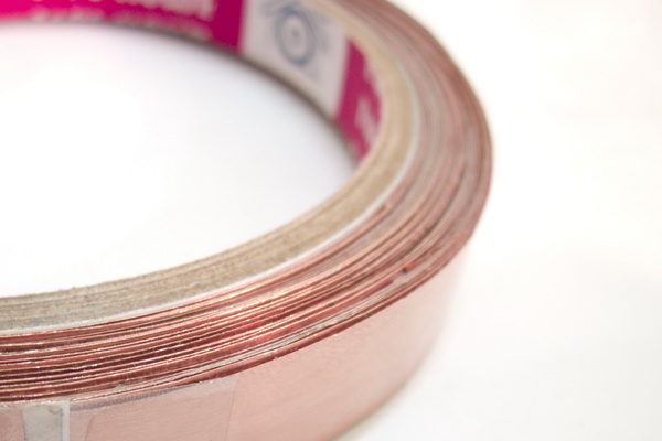

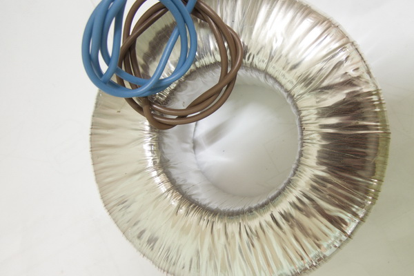

    Thực tế thì ở VN hơi khó tìm được cục xuyến ngon và đúng yêu cầu nên em mới tìm cách quấn, cục này 160VA, 25VA. Hàng hãng họ vẫn dùng biến áp khá to, còn về thiết kế thì đúng là em có tỉnh khác biến áp công suất thường một ít, cụ thể là tối ưu về low noise, low magnetising current, còn một chỗ nữa là phải có electrostatic screen giữa 2 sơ và thứ, món này thì naim hãng đời nào cũng có, chính là cọng dây xanh-vàng nối về chân E của cord nguồn và cuối cùng nối về vỏ máy.
  8. anhkhois
    15/6/09
    792
    20
    Saigon
    Tình hình là em đã tìm được nguồn copper foil tốt để quấn biến áp, quyết tâm DIY biến áp bài bản cho giống bổn hãng :lol: . Dự là em sẽ làm chassis hẹp (21cm) hay còn gọi là "shoes box" cho giống hãng luôn. Mang tiếng clone rồi clone cho tới luôn.
  9. NDHien
    12/11/09
    1.693
    Chào bác AnhKhoi
    Mấy hôm nay lăn tăn , mình cũng bon chen một chút , mua BA 200VA 12VAC-0-12VAC với regulation 10% ( nó đang sale 400K VND tương đương ) để thay vào thử xem thế nào , NAC72 nếu dùng BA to thì thùng sẽ to hơn tí không nhét vào chỗ này chỗ kia được tiết kiệm đất đai, sau đây để so kích thước của hai cuộn 50VA và 200VA
    Thân
  10. NDHien
    12/11/09
    1.693
    Chào các bác
    Sau gần một giờ nghe thử với BA lớn , tai trâu của mình không phân biệt được sự khác biệt :p , thôi chắc quay lại với BA nhỏ 50VA , mình thử với album sumo2013 , chỉ thay tụ i.p là nhận ra khác biệt liền , và bởi vì regulation 10% nên VAC thành gần 28VAC , nó chỉ sụt xuống còn 24VAC ở rated output , mà NAC72 không bao giờ dùng tới 8A cả :p , thôi kệ nó mien sap nghe hay là được dồi .
    Thân

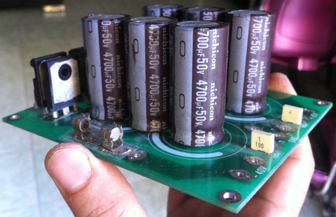

    - Hôm giao lưu tất niên hội Nap Nac, em kết con Nap xx của Bác Quang quá. Sang năm làm lại một con :mrgreen: . Bộ nguồn cho Nap mới.
  20. VQ_audio
    VQ_audio Advanced Member
    13/7/06
    9.261
    28
    Phê wá :D diodes cầu có fast-soft or schottky ko ạ ?

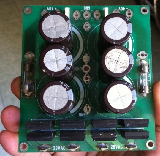

  22. mimosalq
    8/5/06
    12.824
    122
    Haha vừa làm thêm đơn hàng cho NẠPxx và AARON...qua tết là có đủ đồ chơi. :D
