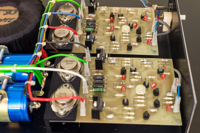

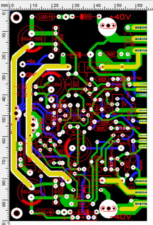

    Con NAP 5xx mới của em đây...không thể làm tốt hơn được nữa................ :D

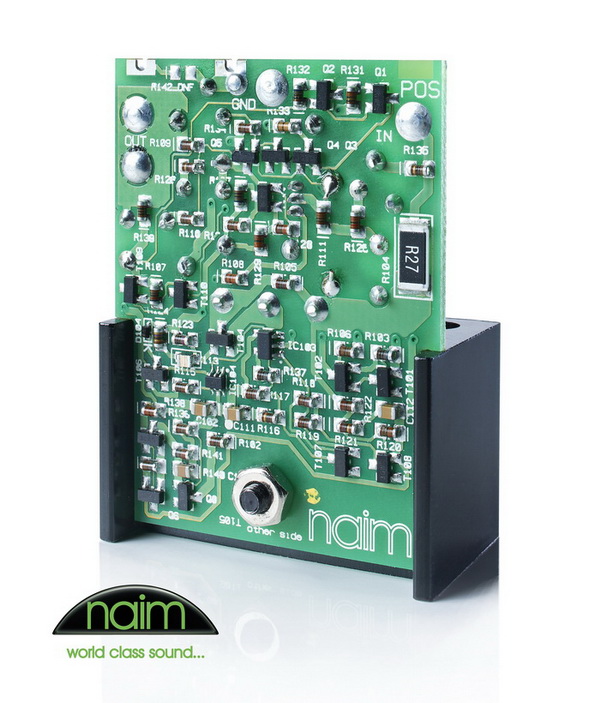

    Ngắm vẽ đẹp nguồn ổn áp cho pre Naim nè...

    nhìn mấy cái này, hoảng về linh kiên lắm anh quang à, có cách gì giải quyết không anh? là được thì tốt quá!

    Ngắm chơi thôi làm không nổi đâu...Con NAP mới của anh dùng luôn mặt dưới để dán... :(

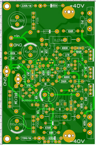

    Đề nghị đổi cái chân bắt sò theo kiểu aaron

    Khakha đã đỗi xong...Công nhận là rất tiện lợi để tháo lắp và dùng được những em chân ngắn.

    Quá được anh.....nhậu tân niên thôi

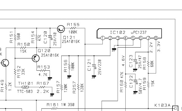

    Anh Quang cho em hỏi chút về bo bảo vệ loa ! Bo đấy em muốn detected DC offset, nếu offset vượt cao thì nó tự ngắt loa ra khỏi mạch như nào ạ ? E dùng UPC1237 :D

    Dễ mà cả 2 kênh dùng chức năng này chỉ cần 2 con trở 120k,1 con 100k và 1 con tụ 220ù/25V dò DC đưa vào chần của upc1237.

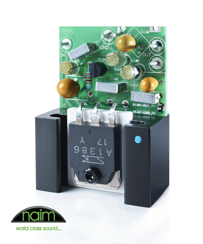

    Công nhận đồ hảng lắp linh kiện lèo bèo mà nghe cực kỳ tinh tế...............................

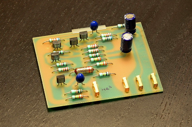

    siêu bèo nhèo nè..............................................
