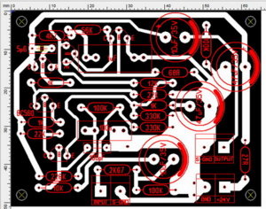

    Nguồn cho pre..................................................

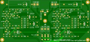

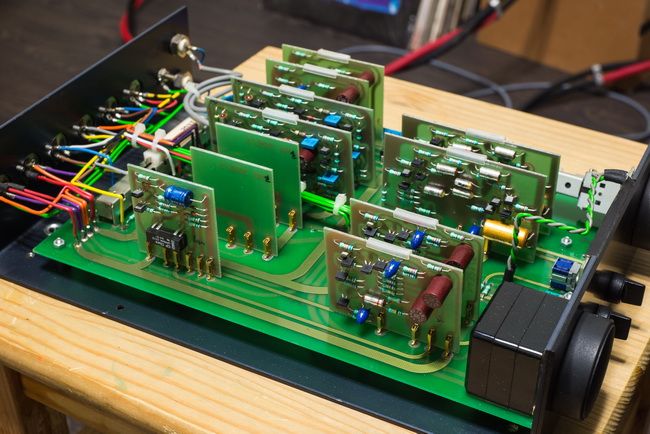

    Ngồi ngắm nghía,phân tích mãi mà chả hiểu tại sao có 5 chú bjt vài con trở,con tụ lèo bèo thế này mà hay khủng quá,đến giờ nó cũng chả chịu thay đổi triết lý.

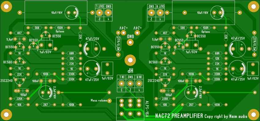

    Dạ hết sạch anh à.Anh ăn tết vui không?Em make up cái pre nac cho gọn vì mới tìm được cái box đẹp lắm,gọn dễ mang đi giao lưu.Em thì thích mấy tụ elna silmic ASR ,cho vào em này cực kỳ hạp.Càng ngày em càng mê con NAC. :D.Tình yêu vĩnh cửu hahaha.

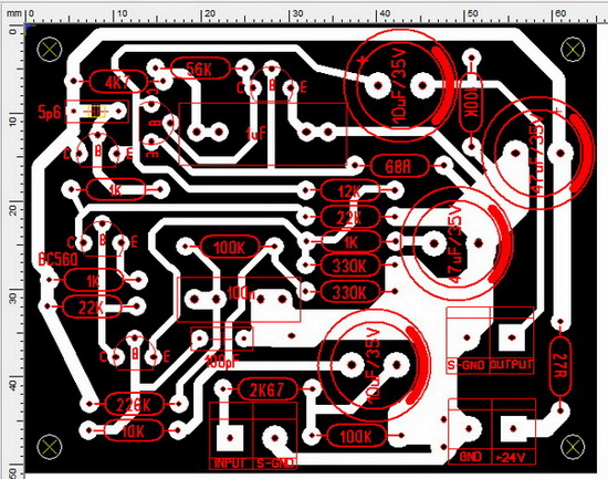

    Dạ em đặt rồi anh,có 1 cải tiến là đầu vào gắn 1 inductor 0.68mH để cắt độ chói khi volume lớn.Nếu muốn nguyên thủy thì nối tắt .Thân.

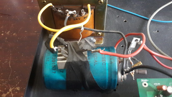

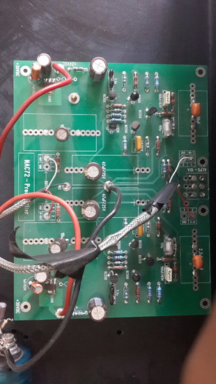

  10. vandk
    vandk Advanced Member
    24/12/11
    1.288
    Tây Đô

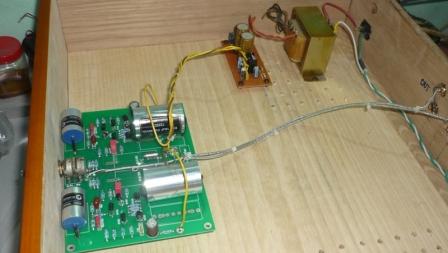

    Giúp em giải quyết cái vụ xì của NAC đi anh Quang ơi, làm đủ các kiểu mà vưỡn không hết! :( , Đụng tay vào vỏ giáp dây tín hiệu hoặc dít tụ lọc nguồn là im ru mà buông ra là bị trở lại, vỏ giáp dây tín hiệu em hàn luôn vào cực (-) của nguồn mà chỉ đỡ tí thui! Biến áp em sài loại IE mua ở bãi Quận 8

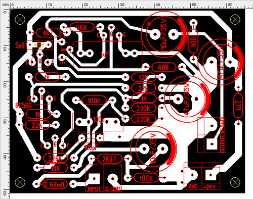

  11. diyampli
    diyampli Advanced Member
    15/6/10
    6.542
    304
    Bỏ bản đó đi bác ơi, hồi xưa thiết kế hơi dở vì mấy yêu cầu tụ thoải con gà mái nên nó sinh ra bệnh nhiễu đó.
    Em biết rõ muốn làm con này im re được không khó. nhìn vào cái hộp bé bé kia tại sao nó k ù xì không phải nó là hàng hãng mà quá cao siêu gì đâu, nguyên tắc cả mà thôi.
    Bản mới em vẽ lại tốt hơn rất nhiều, bác TOAN HP đã kiểm nghiệm rồi và posst bài và còn một số bác nữa fb rất tốt, em chẳng cần volume 20k hồi tiếp vẫn zin hãng, mắt lọc vứt hết chuyển về nguyên gốc luôn!
    Loay huay update mãi thế đã nghe nguyên gốc nó như nào chưa, giờ naim có còn chất âm của nó không?

    1.Nguồn AC để xa đầu vào,nếu có thể che chắn cẩn thận
    2.Võ bọc giáp tín hiệu chỉ nối mas phía nối với jack RCA input.

    Em mà biết cái chỗ kỳ đó là em xử đẹp nó rùi! :evil: , dây tín hiệu bọc giáp đàng hoàng, vỏ rất rộng nên em để biến áp rất xa với bo, còn nguyên nhân nào nữa anh chỉ ra để em thử coi có hết không, bo nguồn em layout đúng y chang nguồn hãng không thay đổi gì hết, layout ngắn nhất có thể, em nghĩ không phải bo nguồn vì đã thay luôn bo nguồn khác vẫn bị!
  15. diyampli
    15/6/10
    6.542
    304
    Hai bản đó là một em vẽ thôi khác nhau chút phần nguồn, bản đó còn nhiều vấn đề phức tạp khi đo kiểm và sd lắm nên em mới vẽ lại bản mới theo hãng và cố gắng thiết kế khi thi công sao cho triệt nhiễu.
    Đây là bản chuẩn nhất em làm lần cuối với naim, ai xin em đều cho free nếu ủi được vì nó tốt, hơn nữa phù hợp với diy nhất có thể về hãng và diy mod được. Tụ input không phải to đùng là tốt nha, hậu quả nhiễu chắc nếu không biết xử lí !

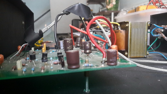

    Em xúi bác nhé, bác kiếm cái hộp tôn 0,5-0,8mm bắng sắt nhé, úp trọn bo nó vào rồi nối mass vỏ sẽ biết ngay! cùng đó cho nguồn rời ra chỉ chạy sau regu lên bo pre thôi.
    Đó là lí do tại sao naim làm rề luôn tủn mủn và phức tạp giữa nguồn với bo khuếch đại, hồi xưa úp từ BA chán rồi dùng BA Japan bọc từ cũng rứa thôi.

  19. mimosalq
    mimosalq Advanced Member
    8/5/06
    12.824
    122

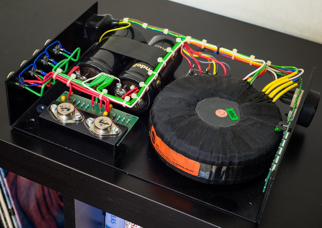

    Anh lắp chắc hơn 10 con rồi,dây loằng ngoằng,linh kiện tòan cùi bắp,LM317 point to point ,làm kiểu gì cũng chả xì.Em chụp ảnh cho anh xem,jack nối có tốt không cũng quan trọng nhé.
    Chụp mấy tấm hình,đi dây cẩu thả nhưng mà đem thượng đài thì thôi rồi,bại tướng em nó kể không hết. :D

  20. mimosalq
    8/5/06
    12.824
    122
    Thay thử đi chứ,cái gì cũng phải thử không phán được,cái chasis gỗ cũng nguy hiểm.
  21. diyampli
    15/6/10
    6.542
    304
    Thứ nhất vỏ bác bằng gỗ thì đừng mong k ù.
    Thứ hai tụ input to chưa bọc mass, lấy đồng lá bọc lại nối mass. chỗ này bác dí tay gần 1cm là ù xì rồi.
    Thứ ba biến áp hơi bé, tụ lọc nguồn chưa đủ dung lượng, ít nhất cũng 15000uF vào vì naim rất ít khi dùng tụ 100nF lọc nguồn mà hay dùng tụ tantalum chất lượng và low ESR.

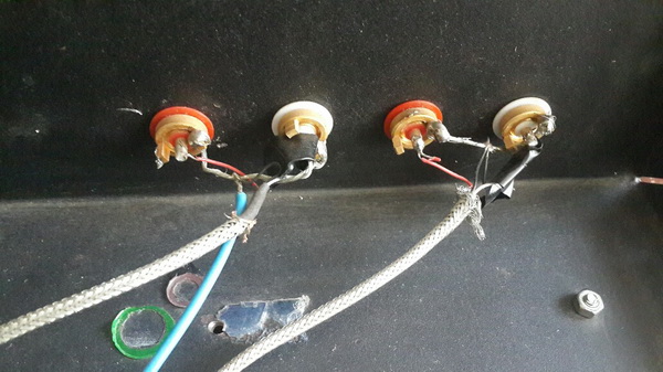

  23. mimosalq
    8/5/06
    12.824
    122
    Đây em trai.Bên phải in,bên trái out. :D Anh cũng không nối MASS võ giáp tín hiệu mà cũng không ù xì gì.

  25. Pointed
    Pointed Advanced Member
    1/12/08
    2.557
    66
    ốc siết trục và vỏ vol với vỏ gỗ chắc bác không nối với mass trên bo :?:
