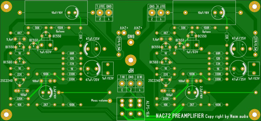

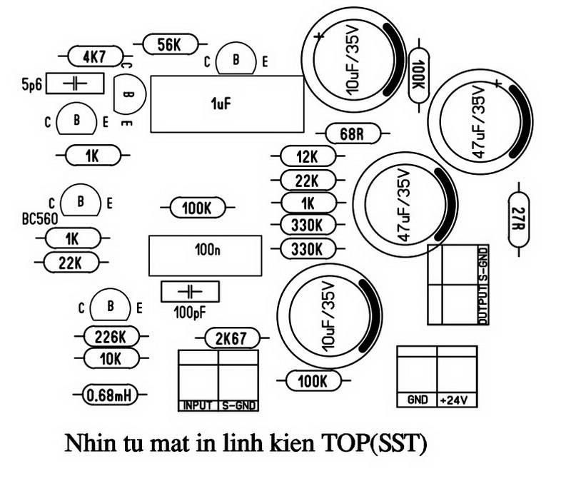

    Anh em có ủi thì file bom linh kiện đây nhé...

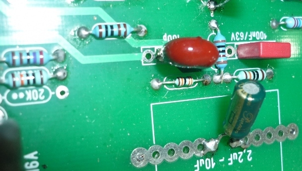

    Nac72 file bác đưa em à ?
    Sáng em ủi xong rồi, mai khoan lỗ. Mà sao lỗ chân linh kiện bác để to quá.
    Cũng lạ cái là em Edit cái pdf bằng Foxit (để dàn trang lại), lúc save thì toàn bộ chân linh kiện đen thui hết, mất lỗ. Trong khi board pcb của ACA vẫn bình thường.

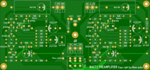

    Năm mới em sẽ đặt lại mạch Nac72 copy theo hãng có thể diy mod cũng như về hãng thoải mái. Mời các bác đăng kí lại nhé.

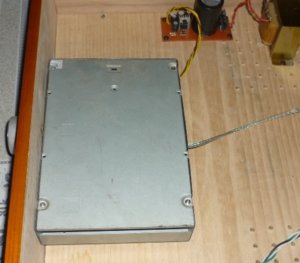

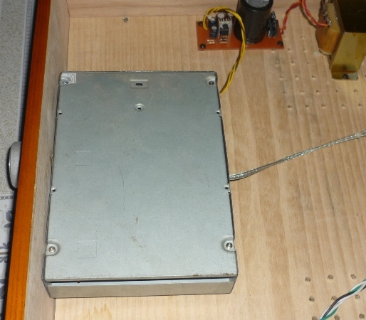

    NAC72 của em nhốt luôn vào chuồng sắt thì em nó im phắt luôn rùi, nhưng có điều nhét vô đây thì không gắn được cắp tụ bự chà pá nữa mà đành chới tụ hóa nhỏ :(

    có bo nguồn không bác? ko thấy bác post lên

    bo nguồn cái tụ to màu đen giá trị bao nhiêu đấy bác vandk :?:

    :D Được cái lọ mất cái chai, nhưng ai bảo bác làm biếng nhốt gọn vào cái vỏ CD hihi. Em cũng sẽ nhốt như bác đó, tiếc là bản mới k bóp nổi để vừa chiều dọc CD ROM cho dễ diy.
    @Gập hộp mới cho vừa đi bác.

    Nó bé bé giống bo của bác Vandk trên ấy bác ah, cái này em nghĩ nên ủi đi hoặc câu dây cũng đc chứ đặt hai ba bo chết xèng, vì đa phần các cụ ấy có bo nguồn rồi.

    nhìn layout đẹp quá cho e xin file e giặt được ko ah ! :p :p :p
