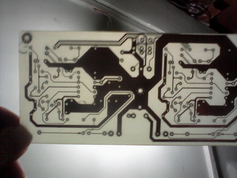

    mới ủi xong board này nhưng chờ ý kiến bác chủ e mới up lên cho thêm phần háo hức ! thân :p :p :p

    Không có ai làm chủ topic này đâu! bác cứ phang ầm ầm cho sung :mrgreen: . Thân

    điện thoại e hơi cùi ! :wink:

    lâu rùi ko giặt hình như tay nghề giảm quá ! :roll: :roll: :roll:

    Vote cho bác, quá đẹp.
    Thi thoảng có dự án nhỏ bác rảnh thì ủi chung giúp em được không ah.
    Chịu khó hàn jump vào mấy chân xuyên lỗ nhé bác.

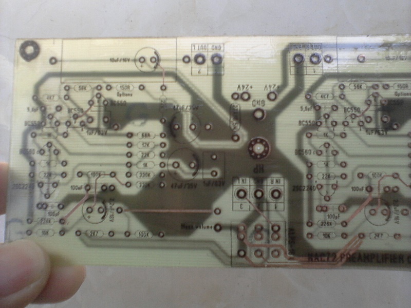

    thêm tấm nữa cho khí thế

    Phải nói là bác chuyên nghiệp quá thể ! Hê hê
    Chiều nay em cũng ủi bản Ste này xem sao nhưng chỉ ủi 1 mặt rồi đi jumper vậy.
    Bản mono bác Quang em cũng ủi xong rồi nhưng chưa có linh kiện
    Em gỡ đc ít 2N3904 với 3906 thay cho Bc550 560 đc k các bác ?

    Bác con Rồng post tấm đầu lên em nghĩ là ủi nhưng làm thêm tấm sau nữa thì nghi vấn hack rồi, k phải ủi mà có lẽ bác dùng máy in phun mod lại in trực tiếp lên board. Có đúng không ?
    Đu theo phòng trà, à quên phong trào, em cũng ủi 1 cái Ste thử xem. Nhà nghèo nên chỉ kiếm đc board thường 1 mặt, mặt top đành câu jumper vậy.
    In xong ủi
    Tráng nhựa thông chờ khô
    Nhựa thông tuy bèo và kinh điển nhưng qua thực tế em thấy nó khá ok với các bác ủi. Mạch điều khiển em làm 5-7 năm nay phơi sương với nhựa thông vẫn bóng loáng.
    Vấn đề còn lại là mấy con BC550/560 với 2 con xuất cuối C2240 em chả kiếm đâu ra, bác Quang ơi em dùng tạm 2N3904/3906 được không ? C2240 thay bằng C2369 cũng low noise mà HF amplifier luôn.

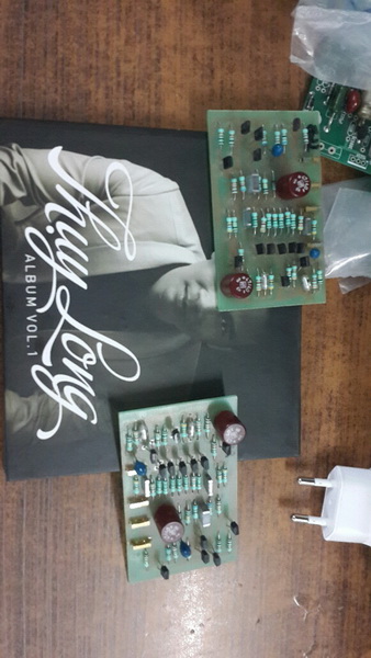

    Nguyên một hạm đội đây bác
    2 board ACA#1, 2 board pre NAC72 mono bác Quang, 1 board ste của bác, 1 board AD1896 cho DAC WM8740. Cám ơn các bác đã share file.
    Có điều "thuyền" thì lóc nhóc mà vẫn chưa có "thủy thủ" tài ba để ra biển lớn ...
