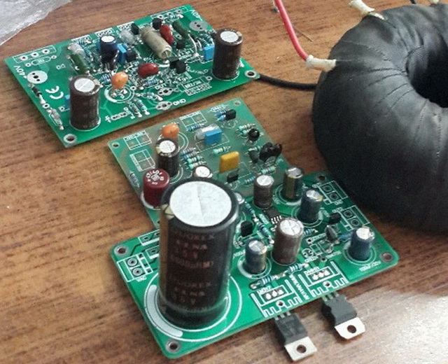

  3. mimosalq
    mimosalq Advanced Member
    8/5/06
    12.824
    122
    Bộ Naim mới của em cơ bản đã xong,chờ chasis nữa là lên kệ. :D

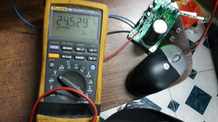

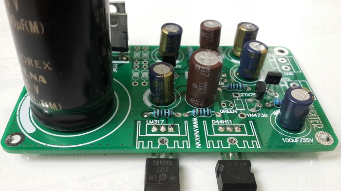

  5. mimosalq
    8/5/06
    12.824
    122
    Anh em chú ý chiều của con ztx trên nguồn Walt Jung nhé....
    Muốn chính xác 24VDC thì anh em chọn RA=1K+680R+47R và RB=680R+22R
      File size:
      96,1 KB
      Views:
      531
  6. mimosalq
    8/5/06
    12.824
    122
    Em lắp mẫu 1 cái NAP5XX ,anh em cứ theo đó mà lắp là ok......................Con này đã giải quyết vụ thiếu bass của NAP củ rồi nhé.>Tụ input và hồi tiếp có thể gắn tụ kích thước lớn hơn 1 cách thoải mái
      File size:
      144,5 KB
      Views:
      508

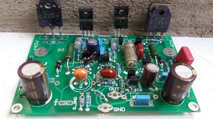

  15. PSman
    PSman Advanced Member
    9/2/07
    1.332
    16
    Con NAC72 em làm theo board dual của bác diyampli mà sao match BJT đủ kiểu rồi nó vẫn sôi nhẹ. Đó là em đã chỉnh sửa lại 1 số đường tín hiệu in out chạy lòng vòng dài quá, cắt bỏ và câu jump càng ngắn càng tốt.
    Con đệm ngay line in lúc đầu em dùng C1845, hFE cao quá, gần 500, sau đã chuyển sang con thấp hơn, tầm 200. Mấy con còn lại chưa có BC550/560 nên dùng tạm 2n3904 với 3906, sôi vẫn sôi.
  16. duykhanhna
    duykhanhna Approved Member
    26/2/14
    29
    khó phân biệt hàng hảng và hàng DIY luôn.
  17. diyampli
    diyampli Advanced Member
    15/6/10
    6.542
    304
    Oh! Em đi dài không phải không có lí do đâu, bác càng cắt ngắn nối lung tung bác càng bị sôi, trong layout đường tín hiệu nên đi với đường nào tốt, xấu để tránh ciss ( tụ ký sinh)
    Sao hãng thiếu gì đường out mà phải phi qua bụng con tụ lọc nguồn đầu vào cho chật chội ạ? Chắc hãng layout chơi?
    Các bác cắm rút chán rồi cũng quay về với tụ tantalum thì cũng hiểu mà.
  18. PSman
    9/2/07
    1.332
    16
    Chắc vấn đề nằm ở chỗ khác rồi, vì em thấy nó sôi nên mới ... cắt nối chứ k phải thấy dài đã vội xử nó đâu bác diyamp ơi !
  19. conrongco
    conrongco Advanced Member
    11/8/11
    1.244
    bác xem lại phần nguồn và tụ đầu vào ! Thân
  20. diyampli
    15/6/10
    6.542
    304
    Trans kiếm mấy con low noise một chút bác ah, em dùng BC107/177 nè. Tụ em thiết kế chủ yếu cho dòng radial tantalum hoặc tụ hoá nhỏ thôi, bất đắc dĩ em mới để tụ axial có pad hàn đó nối vào mới chạy.Ý kiến cái hộp bác làm như bác Vandk chưa?@Bác nào dư BC128 4,7&10µF share cho em một bộ ah?
  21. mimosalq
    8/5/06
    12.824
    122
    Nguồn WJ cho nac72,gắn đúng linh kiện là chạy chính xác. :D
      File size:
      122,7 KB
      Views:
      226

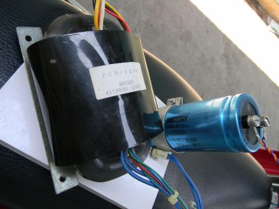

  22. craze
    craze Advanced Member
    18/10/13
    531
    41
    Phường Ve Chai
    nguồn WJ ngõ vào AC bao nhiêu V vậy anh quang để em tìm op
  23. mimosalq
    8/5/06
    12.824
    122
    Tùy theo điện áp ra là bao nhiêu thì DC đầu vào lớn hơn 4-5V là ok rồi.Mình đang dùng biến áp 27-0-27VAC.Thân.
  24. craze
    18/10/13
    531
    41
    Phường Ve Chai
    thank anh quang
    em đang có em BA lõi Rcore 24-0-24 chắc chiến được em NAC mới của anh quang đây haaaaaaaaaaaaaa
  25. craze
    18/10/13
    531
    41
    Phường Ve Chai
    biến áp lõi rcore 24-0-24 và em đại tụ MELORY 4500UF 50V chuẩn bị chiến em NAC đây
    nhưng nghe bác mimosalq nói nguồn WJ tốt hơn nên đang phân vân
