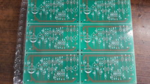

    Trông vintage quá nhỉ. Đẹp gái dư lày dễ đi ở đợ sớm như liền anh liền chị của nó lắm. :D
  2. tilangminh
    tilangminh Advanced Member
    2/12/12
    152
    cái chuồng này trôg rất quen,hình như từ lò của anh doancancel thì phải :D
  3. khodoianhroi
    khodoianhroi Advanced Member
    17/3/09
    293
    Thái Nguyên
    lần đầu tiên thấy sản phẩm của bác Quang "gọn" và "đẹp" :)
  4. mimosalq
    mimosalq Advanced Member
    8/5/06
    12.824
    122
    Đẹp mà phải hay nữa em ơi...chuẩn bị đón bảo nhé. :D

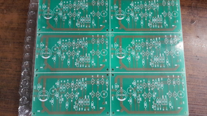

    chổ mấy em BC550 thay bằng MPS3568 được không anh quang

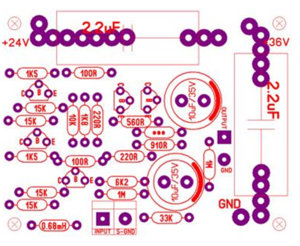

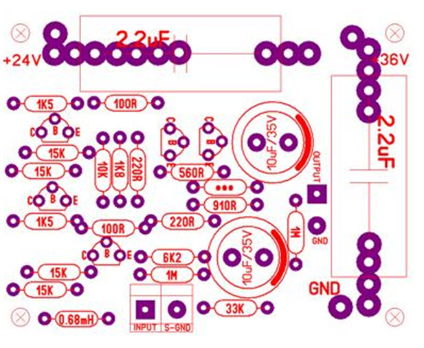

    Buffer và filter cho pre NAC đây,anh em qua lấy về mần nhé...

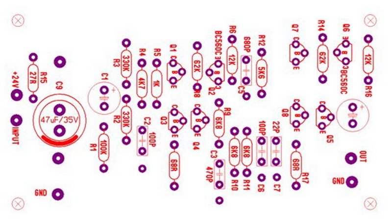

    Anh em lắp đúng theo giá trị linh kiện này nhé,mạch có 2 con BC560C còn lại là BC550C hết.

  14. vducuy
    vducuy Advanced Member
    13/10/06
    4.429
    đang cần 1 số IV để test, thấy là ham rồi. mà sao lại nguồn 24V và 36V nhỉ. 24V hết có phải khoẻ hơn không, khỏi quấn nguồn.
    mấy nay bận quá ko ghé anh lấy được, để xem có ai nhờ cầm giúp được không
  15. mimosalq
    8/5/06
    12.824
    122
    Chỉ cần quấn 1 thứ cấp thôi em ơi.

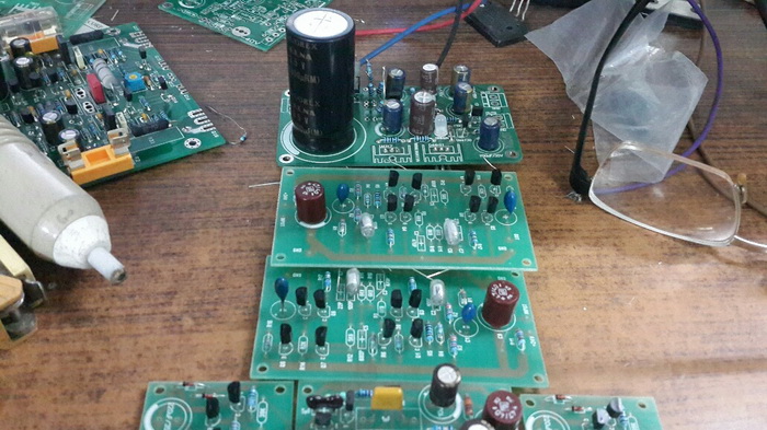

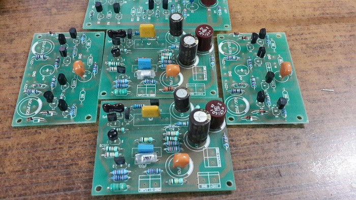

    Em post lên cho khí thế,còn vài con trở tụ là hoàn thành bộ pre... :D

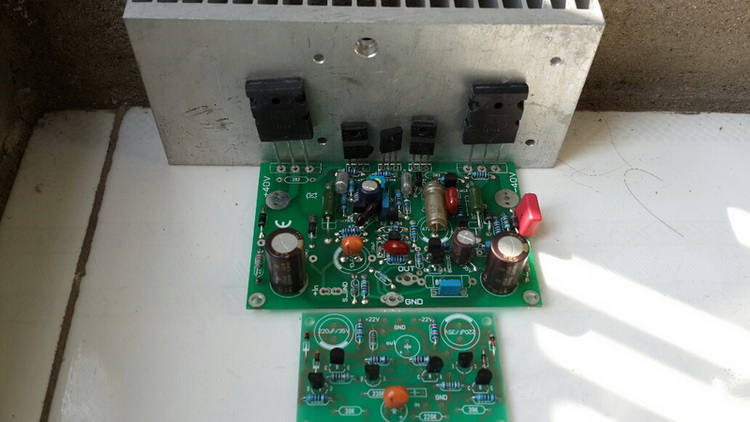

    Công suất NAP đang được na7ng cấp bằng 1 buffer.....................

  19. langbam
    langbam Advanced Member
    12/1/12
    1.800
    28
    Sao a Quang ko lấy mấy em 3 chân bé bé ở cái bo bé bé ra chơi luôn :mrgreen:
  20. mimosalq
    8/5/06
    12.824
    122
    Chổ này không cần tới mấy em đó.Anh tính đặt Thuỷ Hoàng quấn biến áp nè,chơi chung với anh cho nó nhẹ tiền chút,dạo này hẻo quá.... :(

  24. vandk
    vandk Advanced Member
    24/12/11
    1.288
    Tây Đô
    Vậy buffer chen giữa NAC và NAP hả anh? INPUT->NAC->BB->NAP vậy cddunngs không anh?
  25. mimosalq
    8/5/06
    12.824
    122
    Pre NAC tín hiệu từ CD vào buffer,ngõ ra buffer vào volume rồi đến cái pre
    NAP thì khỏi cần,cái hình kia anh chế haha.
