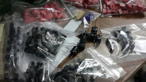

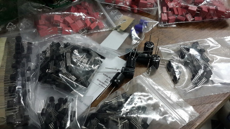

    Làm thử 1 mớ hàng Germany xem chất lượng ra răng..............Đắt nhất là mấy em BC239C cho công suất NAP5xx nhưng vì thích nên phải bấm bụng mà cũng không dám mua nhiều... :(
