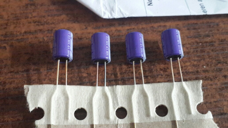

    Mấy con Sanyo Oscon này làm hồi tiếp cho nem chả hay lắm,em thử rồi.Nhỏ xác mà chân cẵng to dữ... :D mịa tổ cha mấy thằng đế quốc làm cái chi cũng đẹp cũng tốt.

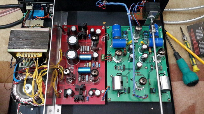

    NAP5xx chơi hết cở luôn....................................... :D

    Mấy con sanken số đóng giống DIY shop quá vậy anh. Nap xxx em còn thiếu sò ốc chắc hôm nào ghé anh!

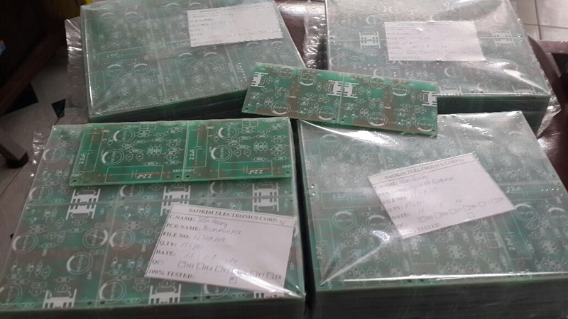

    Vừa lấy pcb IV ,pre anh em chạy qua lấy nhé............................................. :D

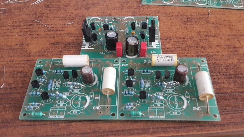

    Anh em lấy pcb pre,IV về chú ý pcb nguồn sẽ có 2 mạch ổn áp độc lâp với schemtic như hình.Nguồn cấp đơn là +50V cho cả 2 mạch ổn áp . :D
    Pre này dùng volume 50K nhé anh em.Tất cả 3BJT cùng 1 lộại npn hết, BC550C chẳng hạn.Nếu dùng làm bo IV thì nối tắt con trở 33K,bỏ cái volume và đưa ngõ I+ vào thôi.

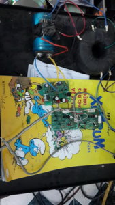

    Pre topo mới của em đã hót và trình diễn rất xuất sắc.Mạch này dùng 5 bjt loại NPN ,ngõ vào mắc B chung,ngõ ra xuất cực E cho trở kháng ra nhỏ nên phối ghép dễ dàng mọi power...

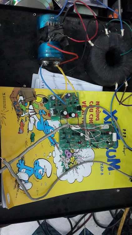

    Khakha con này cũng nặng ký đây..................................
