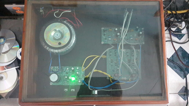

    Em cũng linh kiện ve chai mà hót cũng quá tốt....Kỳ này quyết tâm hoàn chỉnh bộ áo cho em nó. :D

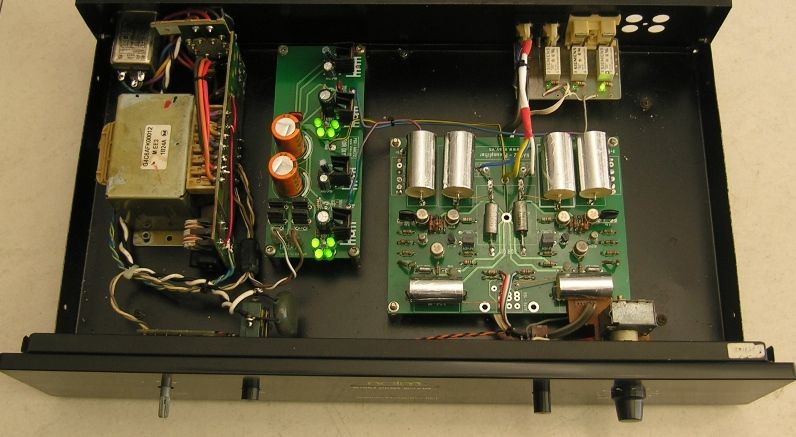

    Khakha đây là một cái pre bán dẫn mà chất âm theo em là tốt nhất hiện nay... :D
      File size:
      128,6 KB
      Views:
      969
  6. binhaudio
    binhaudio Advanced Member
    21/11/08
    320
    HCM-NT-PY
    ô, nhìn thấy bụi bụi và ấn tượng lắm anh ơi ! :p .
    híc , đồ ve chai mà toàn là linh kiện Reference không à, nên không hay mới lạ à nghen :mrgreen: .

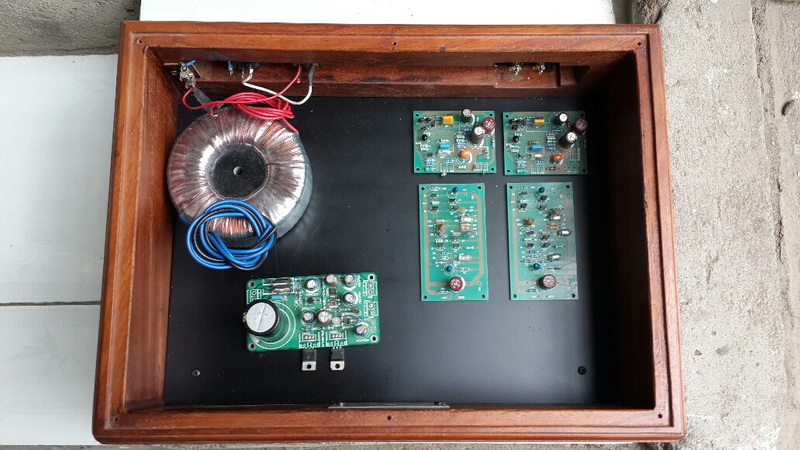

    Hqua lấy biến áp về mà phê quá. Sáng nay mới lôi ra đo dc 6.5cm, nặng 4.5kg. Quá ưng ý anh Quang ạ :D

    Cái của cụ Lý thì rõ mồn một , còn cái của bác Quang thì mờ mờ ảo ảo , thế mới phê... :mrgreen: , pre mới này so với pre cũ thì như thế nào , bác Quang cho chút ý kiến , pre cũ chưa nghe được bao lâu thì new ver ra đời :evil: , cục BA cho pre NAC72 của mình có 50VA thôi nặng trên 0.5 Kg một chút .
    Thân
  13. PSman
    PSman Advanced Member
    9/2/07
    1.332
    16
    2 chú vuông vuông là buffer Kim cương, vậy 2 chú dài dài là gì vậy a Quang ? Pre NAC pcb ver mới à ?
  14. mimosalq
    mimosalq Advanced Member
    8/5/06
    12.824
    122
    Dạ pre thì không khác,chỉ gắn thêm cái buffer thôi anh.Anh tìm mấy con ZTX nâng cấp cho nó.Em thử tất cả các loại bjt trên đời rồi.

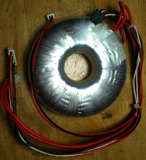

    Mình mới lượm ve chai được 1 cái biến áp xuyến hiệu Lenity Toroidal, mã số 40400038. Nó có 3 đầu dây ra: 1 đầu 2 dây đỏ to, 1 đầu 1 dây đỏ, 1 dây đen, nhỏ. Hai đầu này đo được ~ 1R, chắc là 2 cuộn thứ. Đầu còn lại có 6 dây, chia thành 2 cuộn thông nhau, mỗi cuộn gồm 3 dây: đen, trắng và đỏ, đen - trắng 16R, đen - đỏ 18R, chắc là cuộn sơ. Mình đoán đây là biến áp worldwide có 2 cuộn sơ: 120V, 100V và 0V để dùng cho mọi loại nguồn xoay chiều, nhưng không chắc lắm. Bác nào đã dùng hay biết về loại biến áp này cho mình xin ít thông tin ah.
